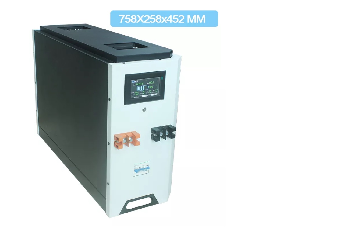

Sammelbestellung Amy Wan (Shenzhen Luyuan) 14,3 kwh Rack
Dazu ist das Gehäuse aus der Sammelbestellung nicht geeignet, bzw. nicht vorgeshen.
Die Überdruckventile würden dann seitlich liegen und das wäre im Schutzfall nicht optimal.

Amy hatte auch ein aufstellbares Gehäuse gezeigt. Das sei aber mechanisch komplizierter und daher teurer.
Ob die Zellen darin dann "nach oben zeigen" ist mir nicht klar, ich denke aber, dass nicht.

Wie sieht jetzt das Gehäuse aus?
Variante A
Variante B
Variante A
Danke!

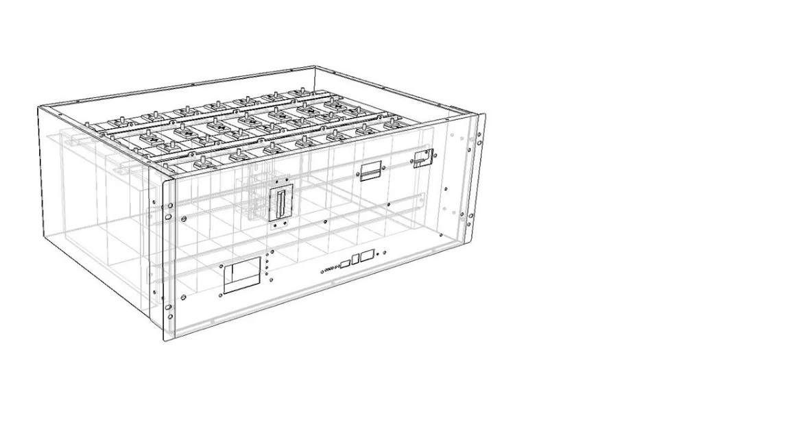

Weis man eigentlich wie bei desem Case das verpressen der Zellen geschieht?
Auf den Bildern kann man zwar erkennen dass die Zellen durch darüber angeschraube Schienen an Ort und stelle gehalten werden, aber ich kann da keinen Spanngurt oder sowas erkennen.
Im Datenblatt der EVE LF280K ist bei der Zyklenfestigkeit immer von "Under the 300kgf clamp" die Rede.
Also sollen die Zellen wohl an ihrer flachen Seite mi 3kN bzw eben den 300kg aneinander gepresst werden.
(Wobei ja strittig ist ob das überhaupt etwas bringt/notwendig ist)
Wurde schon geklärt ob und wie das hier gemacht wird?
wird stirnseitig verpresst. Ist auch im RFQ aufgenommen. Tied up togehter according EVRE Spec oder so hatte ich das formuliert
Die Dinger werden reingestellt, oben Schienen drüber und fertig. Da brauchen wir uns nichts vormachen!
meine Packs sollten in ca 1 Woche kommen, dann kann ich ja mal eins aufschrauben und Details liefern wie das genau verbaut ist.
Begründe bitte deine Aussage! So Pauschalaussagen bringen keinem was.
Schau dir das Rack an, schau dir die baugleichen Racks an,
dann wirst du sehen wo die verpresst werde. Zur Not bei Youtube vergleichbare
Racks, z.B. Offgrid-Garge anschauen.
Zudem wurde das verpressen offiziel bestätigt.

    2. Die Verpressung habe ich nicht endgültig verstanden. Einerseite wird von Verschraubungen gesprochen, die den einfachen Austausch einer eventuell defekten Zelle erlauben würde, diese sind auf den Abbildungen auch in Form von Schienen von vorne und von oben erkennbar. Anderseits kann ich mir gerade nicht erklären wie die Zellen in dem abgebildeten Gehäuse mit ca. 300 kg von den Seiten eine Pressung erhalten sollen. Die Abbildungen deuten meines Erachtens eher darauf hin, dass die Zellen mit den extra Isolierungen in das Gehäuse unverpresst hineingestellt werden und dann von oben und von vorne mit den Schienen fixiert werden. Eine Ausdehnung zu den Seiten rechts und links ist sicherlich von dem Metallgehäuse begrenzt, aber nur das.
    Update 12:54 Uhr: Die Verschraubung in dem Case auf dem unter von CWIie verlinkten Video fand ich sehr beeindruckend. Auch die gewählte Schaumstoffisolierung zwischen den Zellen erscheint mir sehr sinnvoll, da sie eventuelle kleine Bewegungen immer noch zuließe... Was ist denn hier bei eurem Pack genau vorgesehen?

    Moin, ich habe nochmal explizit wegen dem Verpressen und der Isolatoren in der Gruppe gefragt.
    Mal sehen was sie antwortet.
    Hier in dem Video sieht man recht schön wie das in so
    einem Case umgesetzt sein kann:
    https://youtu.be/igO3Q8lK7H0
    Das ist zwar ein anderes Case, aber vermutlich läuft das bei unserem eh recht ähnlich.
