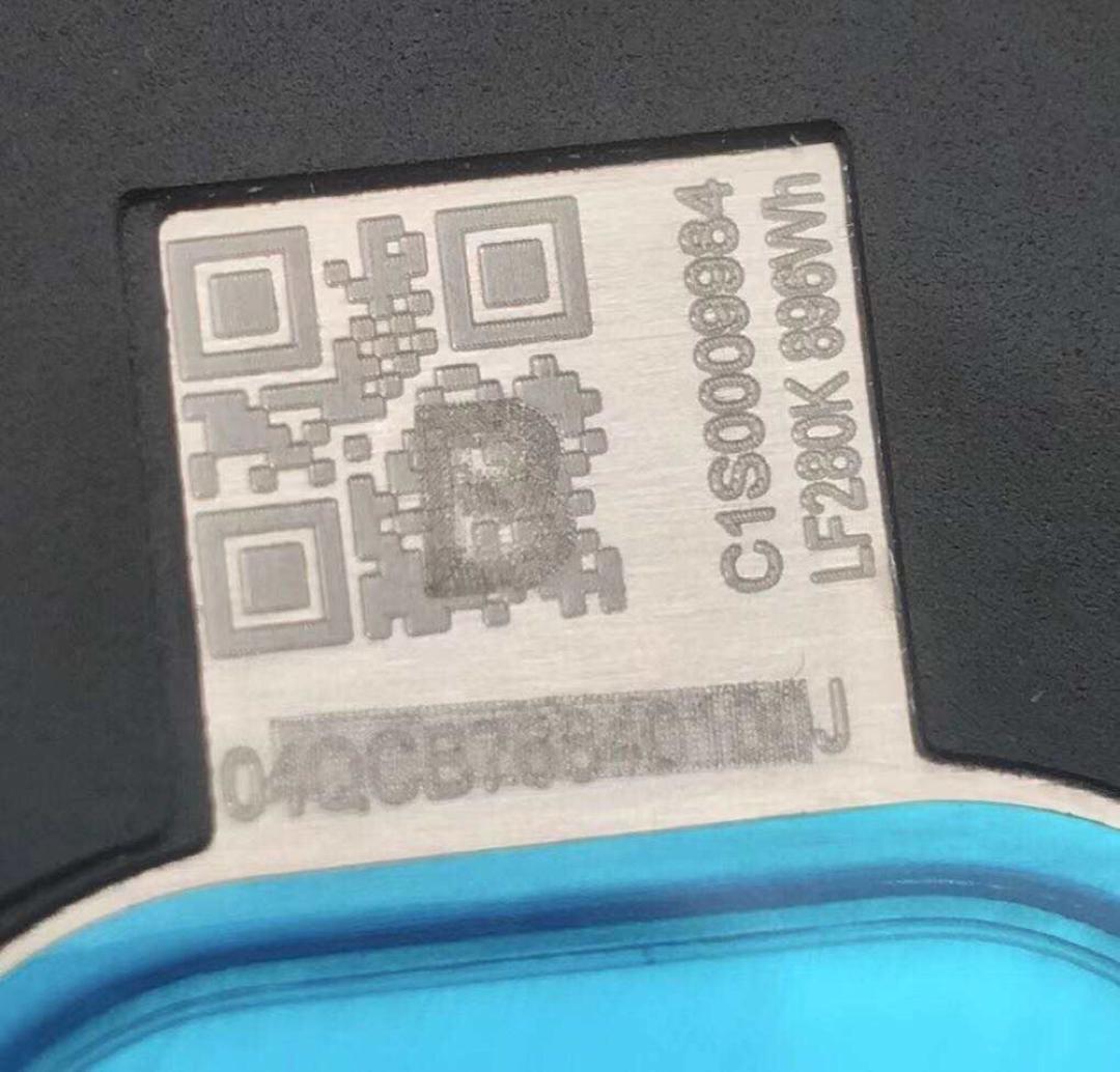

Hätte durchaus auch Interesse, allerdings wäre es mir wichtig Grade A Zellen zu erhalten und zusätzlich die mit dem verbesserten Terminal (größere Auflagefläche und doppelte Verschraubungen). Ist das nicht auch für viele andere hier relevant? Was würde das mehr kosten?

alle deine Wünsche können berücksichtigt werden.
Die Racks können individualisiert werden.
Ich persönlich will auch Grade A mit den neuen Terminals.
Laut Amy sind diese Verfügbar, die Terminals sind direkt von EVE
verschweisst. Alle Prüfprotokolle sind vorhanden und der QR lesbar.

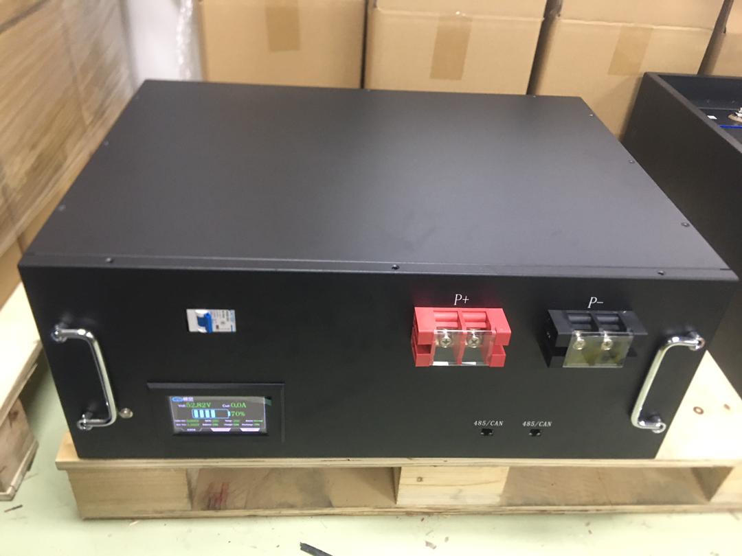

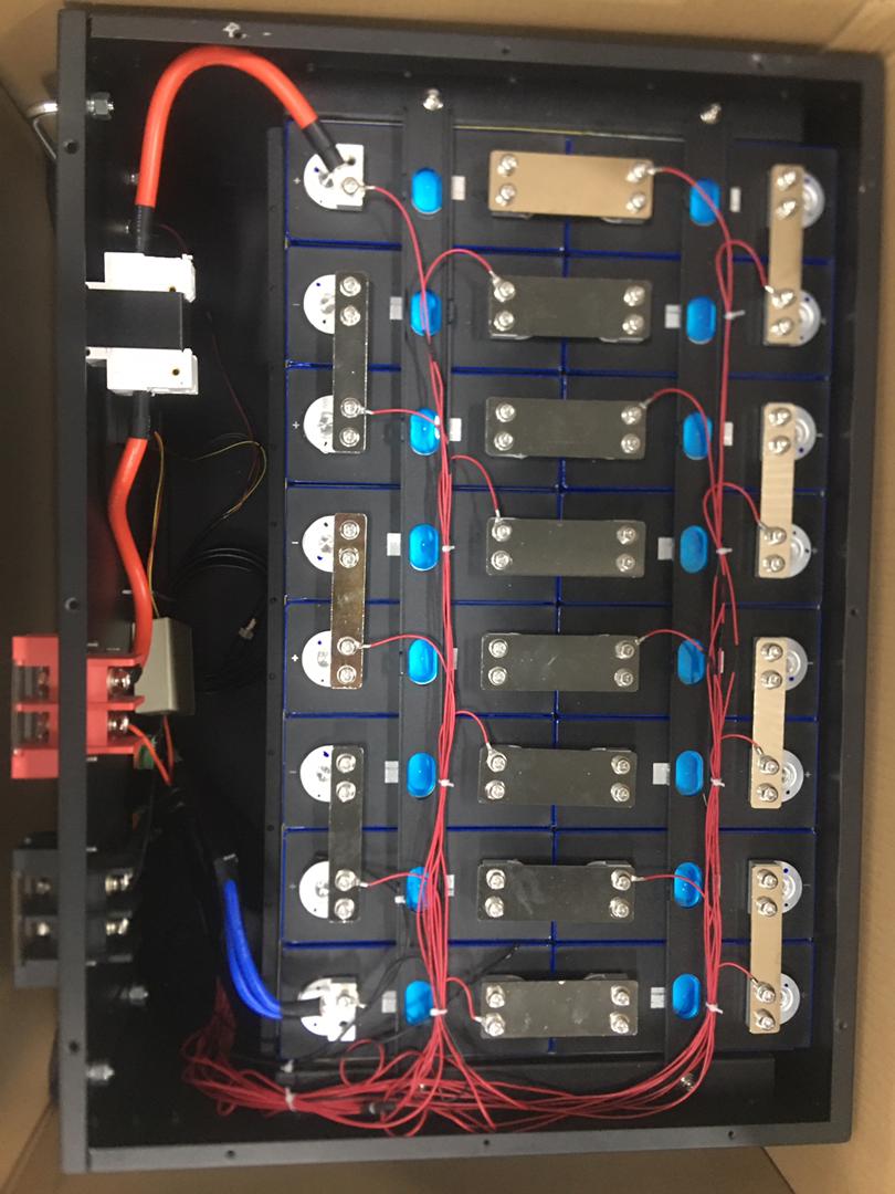

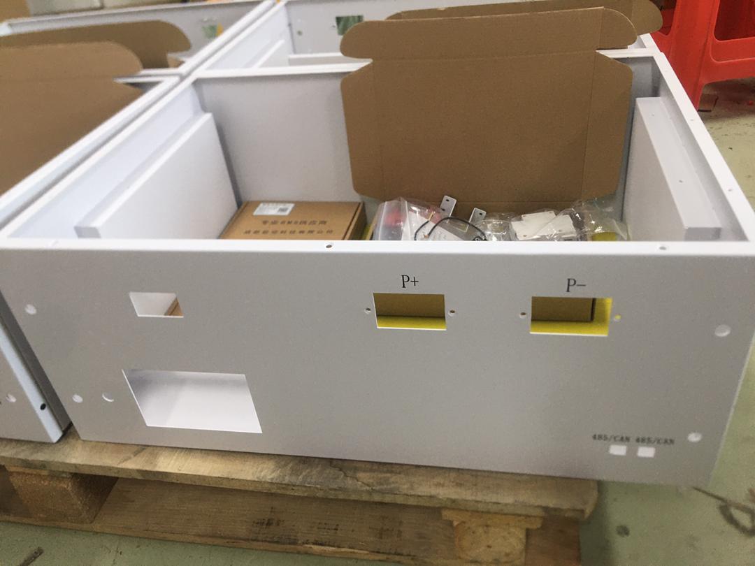

/Edit die Zellen sind zusammengepackt inkl Isolator zwischen den Zellen, das habe ich schon abgeklärt. Ich werde nachher mal die Bilder aus der Whatsapp Gruppe sichern und hier einstellen. Denke davon haben alle was und umso mehr Interessenten dazu kommen umso besser wird der Preis. Aktuell sind es 8-12.
Hier mal der erste Satz der Sicherung
zweiter Satz
