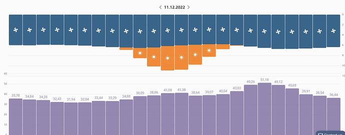

Nun habe ich heute das neue YouTube von Andreas gesehen, zum Thema Strom von der Strombörse kaufen. Wie wir alle wissen, bekommen wir mit dem "üppigen" PV Ertrag zwischen November - März selten den Akku auch nur annähernd voll.
Wäre es jetzt aber möglich, den Akku klassisch über den Netzbetreiber zu laden und das Ganze auch noch für einen Spotpreis an der Börse, wäre ein Akku noch mal viel interessanter.
Evtl. wäre das mal einen extra Thread wert. Wusste bisher nicht, dass auch Normalos Strom direkt bei der Strombörse dynamisch kaufen können. Dann bräuchte man ja praktisch "nur" noch ein Auswertungsprogramm, welches die aktuellen Preise lesen kann und dann, zu einem vorher festgelegten Wert, ich sage mal 0 - 10 Cent, den Akku läd. Traum oder Wirklichkeit? Macht das jemand schon so?

Ist ja genau der gleiche Nepp.... Preise nie unter 30 Cent wenn die Sonne nicht scheint.... Awattar rechnet dann selber noch einmal 14,88 Cent drauf {green}:shocked:
Ob DAS wirklich eine gute Idee ist? Ab März brauche ich üblicherweise keinen günstigen Strom, der kommt vom Dach. Und wenn das ähnlich läuft wie bei einer PV Anlage, dass die Börse den Strom nur günstig anbietet, wenn die Sonne scheint.........naja.......

Awattar scheint da aber zu den eher Gierigen zu gehören. Gibt wohl welche, die nehmen "nur" 3,99 EUR mtl. und geben den Börsenpreis 1:1 an den Kunden weiter! Selber 15 Cent / kWh ZUSÄTZLICH zu kassieren ist da schon mehr als dreist! Sollte Andreas mit denen einen Vertrag haben, dann Prost Mahlzeit!
Seit 8 Uhr, obwohl es recht sonnig ist (PV Anlage hat aktuell knapp 5500 Watt und schon 17 kWh erzeugt) ist der Preis an der Börse über 50 Cent! (awattar Zahlen)
Ne, das läuft auch da irgendwie in die falsche Richtung! Glaubt ihr doch selbst nicht, dass die Strom Mafia uns "dummen" Bürgern billig Strom verkauft im Durchschnitt. Die korrupte ReGIERung schaut nur zu und freut sich über die hohen Steuereinnahmen! Sonst würde das ja jeder machen und die Gefahr besteht, dass der Stromverbrauch wieder steigt und Habecks Märchen somit nicht in Erfüllung geht...
@b-stromberg Awattar schlägt 3% auf den Börsenpreis auf, die 15 Cent/kWh sind u.a. abhängig von deinem Wohnort und den dortigen Netzgebühren. Dann kommen noch Steuern, Umlagen und Abgaben drauf. Damit hat Awattar nichts zu tun. Tibber schlägt bei mir unter "weitere Preisbestandteile" sogar noch 0,1Cent/kWh mehr auf als Awattar, wieso auch immer.
Die hohen Preise kommen meiner Meinung nach dadurch Zustande, dass der Spotpreis momentan sehr viel teurer ist als die langfristigen Abnahmeverträge. Mal sehen wie sich das entwickelt, den Sommer möchte ich wenig Netzbezug haben durch Akku und nächsten Winter kann es schon wieder ganz anders aussehen...

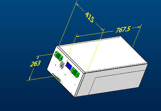

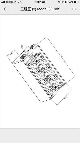

Weiter ist eine technische Anpassung des Racks Länge falls dies für jemand wichtig ist :
Länge wurde angepasst für den NEEY Balancer : es ist wie auf den Bildern zu sehen um 3,x cm kurzer geworden. Für die Meisten ist es nicht wichtig aber wenn jemand ein Schrank benutzen muss dann wäre es gut diese kleine Änderung zu wissen !
Blauen Hintergrund ist die erste Version !
