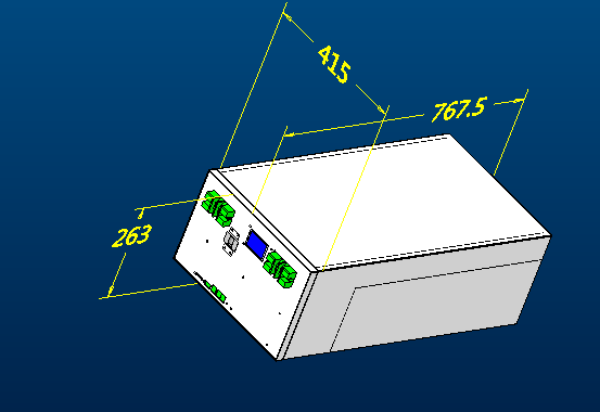

Anbei Abmessungen des Racks

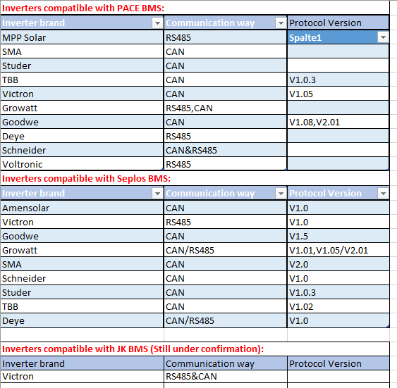

About Inverter and BMS .Hier die Liste von Amy wie in WG :

Noch eine Frage an alle bzgl. Kommunikationsmodul (siehe Tabelle oben): Ich schwanke zwischen WR SMA (die vertreibt der Elektriker) und einen Victron dann nachzurüsten für den Akku. Oder gleich alles Victron. Das habe ich noch nicht entschieden. Aber den Akku "will" ich :-). Jedoch kann das Seblos BMS mit SMA nur CAN und mit dem Victron nur RS485 ? Hat jemand einen Hinweis?
