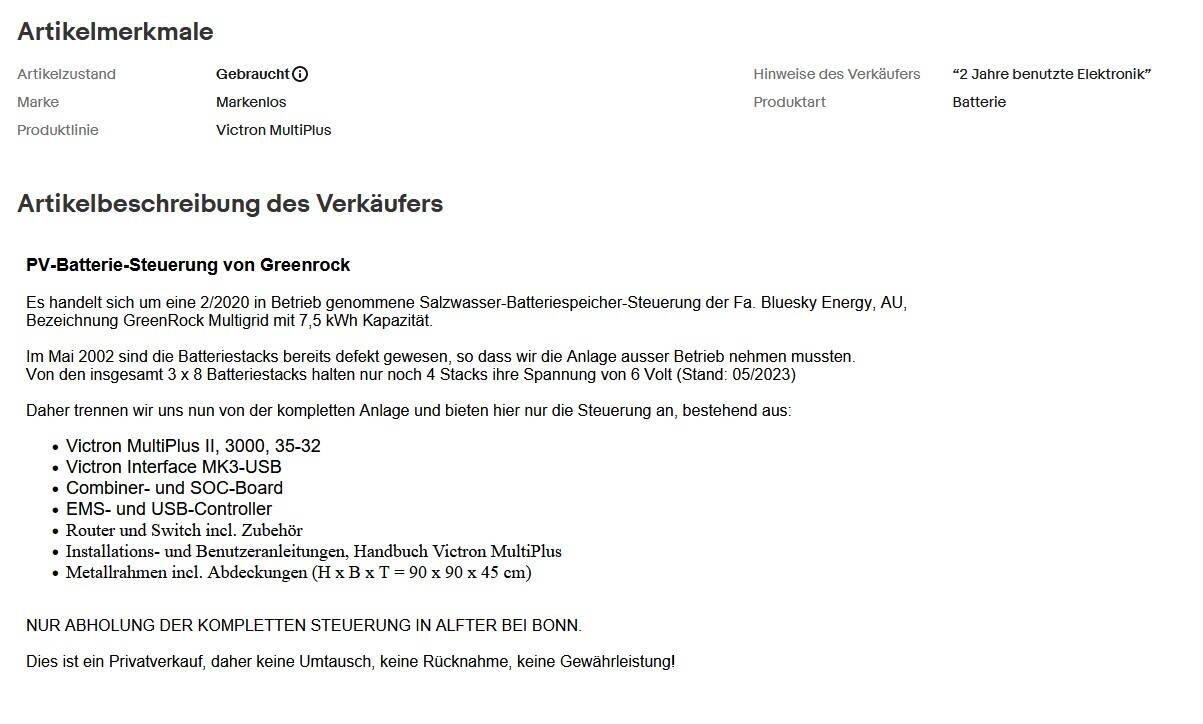

Bei der Ebaysuche habe ich folgende Anzeige gefunden. eBay-Artikelnr.:195801168410
Ich mach mal ein Screenshot, da die Anzeige nicht ewig vorhanden sein wird.
Also wenn die Anlagen von Greenrock keine 2 Jahre überleben, sehe ich da wenig Hoffnung auf einen Eigenbau.
