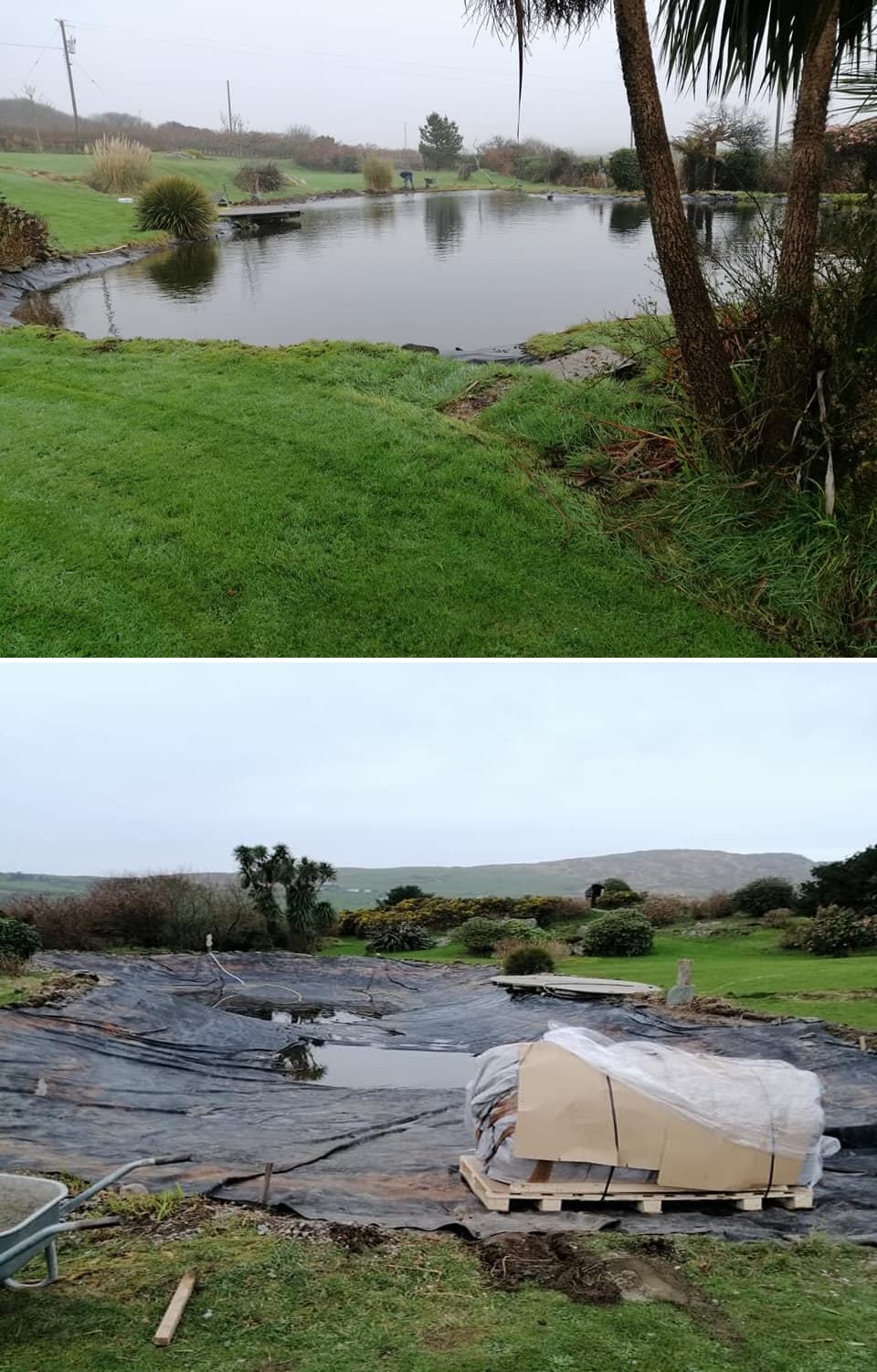

Ok , wenns auch um Wärme geht und Erdspeicher hier , dann fällt mir dieses Projekt gerade ein vor 25 Jahren . Bin nach der Arbeit ins Pup gegangen in Irland , spricht mich jemand an , da er wusste ich bin Gala Bauer/Landschaftsarchitekt , ob ich mich mit Teichbau auskenne .... er hätte da ne neue Kundschaft für mich ...:slightly_smiling_face: .... Im Endefekt ging es um einen Badesee , der "Multifunktional" genuzt wurde . Ich habe ca 800 Meter 1 Inch/Zoll Rohre verlegt im Sandbett unter der EPDM Teichfolie , also einen Wärmetauscher , der bidirectional an der Wärmepumpe und an den ca 18 m2 Solarthermie Panelen angeschlossen war , Also Solarer Überschuss ist ins Erdreich unter dem Teich aber auch in einem Steinspeicher unter der Bodenplatte des renovierten grossem Bauernhaus . Die Wärmepumpe hatte einen Kontroller mit der wusste wo genau er Wärme abgreifen kann ..... anbei ein kürzliches Bild ,da ich die Teichfolie erneuern musste da ein unerfahrener Mensch mit dem Eisenrechen Pflanzen aus dem Teich entfernen wollte und die noch intakte EPDM nur 0.75 mm starke Folie aufgerissen hat
