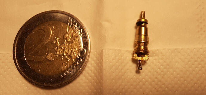

Ich habe eine Toshiba Daisaikai LWP 3,5KW im Internet gekauft. Vom Beginn an machte sie mir große Probleme weil beim Kühlen funktionierte sie super aber beim Heizen nach einiger Zeit fast gar nicht. Ich habe mir daher als Notlösung und Ersatz eine Daikin 2,0 KW angeschafft - welche absolut sehr gut arbeitet.
Nun bin ich auf das Problem gekommen (dies ist eine Verkürzung der langen Geschichte): der Schrader-Ventilkern war beschädigt und das Gerät verlor unmerklich das Kältemittel. Alleine schon beim Öffnen der Schraubkappe am Schraderventil war lautes Zischen zu vernehmen. Habe es sofort wieder geschlossen. Anscheinend verschärfte die größere Belastung im Heizbetrieb die Situation, wobei im Kühlbetrieb nichts zu bemerken war.
Ich habe dann zuerst das KM entfernt und anschließend das Ventil mit einem Schraderwerkzeug (um die 30 Euro) ausgebaut und das Neue eingesetzt. Das gleiche habe ich dann auch gleich bei der Daikin gemacht. In beiden Fällen war ein normales Standardventil 8395/A1 von Castel (für höheren Druck wegen R32) verwendbar. Der Preis für ein Ventil: ca. 60 Cent.
Meine Erfahrung ist nun, dass ich auch bei neuen Klimageräten - vor der Evakuierung - mir den Ventilkern zumindest ansehe bzw. sofort tausche.
Der defekte Ventilkern:
