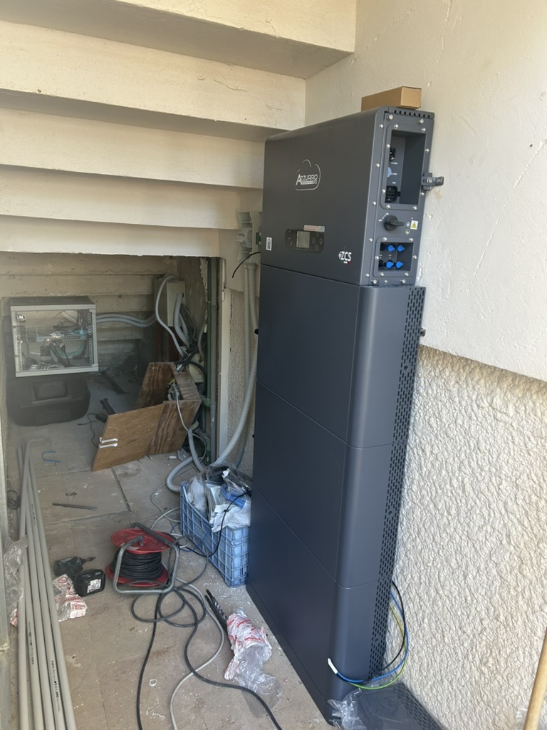

Aber es ging ja zunächst um den WR … Wir haben weitergesucht und sind Hybrid WR von Sofar gestossen. Diese schalten wohl auch Innerhalt von millisec. von Batterie auf Netz um. Unsere Azzurro Anlage in Italien scheint ursprünglich eigentlich genau dieses System zu sein.
Das funktioniert tadellos. Prio hat natürlich auch PV Nutzung. Außer 2x Tests hatten wir ja bisher keinen Bedarf an Netzstrom. Im Regelfall sind wir noch nie unter 25% SOC auch Dez-Feb gefallen. Jetzt meist Morgens 45% SOC. Zwei Klimas laufen einfach auf 23 Grad durch.

Deshalb habe ich weiter recherchiert und bin auf auf die Anlage von PowerAll von Sofar gestossen.
Das Teil sieht fast genauso aus wie unsere Anlage in Italien, die aber nur 2 phasig ist und super funktioniert.
