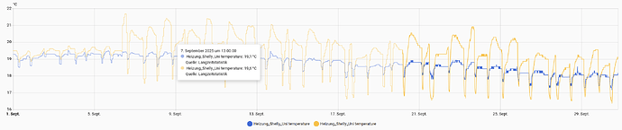

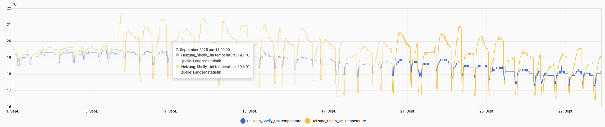

Bin auch mal sehr gespannt, wie sich die Temperatur im Keller entwickeln wird, wenn es jetzt kälter wird und weniger Abwärme von der PV. Die gelbe Kurve (Sensor am 6.9. versetzt) ist die Temperatur im Vorratsraum, wo die abgekühlte Luft der BWWP hingeführt wird, blau im Heizungskeller, wo abgesaugt wird.
So, heute ist es mir zu kalt geworden am Schreibtisch und hat die Heizsession wohl zumindest temporär begonnen.

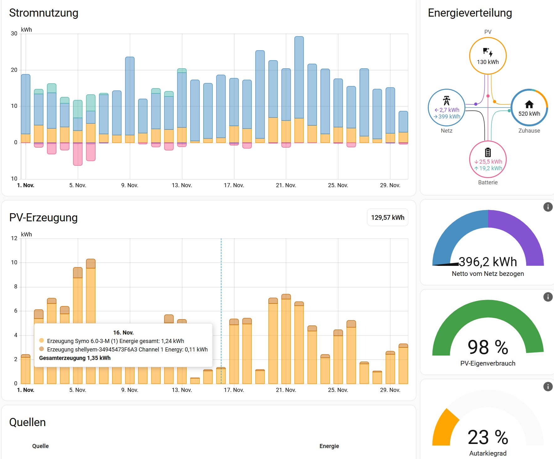

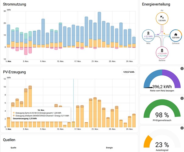

November 2025:
Der erste Monat, wo wir mal praktisch durchgehend Heizbedarf hatten und ihn bislang zumindest komplett mit den beiden Splitklima Geräten decken konnten. Für den Heizlüfter, den meine Frau früh im Bad anwirft hab ich jetzt auch nen Shelly Plugin seit gestern abend. In der Wohnküche war es diesen Monat auch ohne Heizung oft warm genug und hat es meiner Frau auch so am Schreibtisch gereicht, ich bin da eher wärmebedürftig und im home office halt auch mehr Schreibtisch und heize vom Arbeitszimmer aus auch das 1.OG und zwei Zimmer oben etwas mit. Das funktioniert mit einem Turmlüfter und einem Deckenventilator im Flur sehr gut. Der Wärmestau ohne Turmlüfter im AZ ist jetzt weg, auch auf kleiner Stufe. Meine Daikin hab ich jetzt auch so langsam gelernt mit nur 21.5 Grad Zieltemperatur dafür länger laufen zu lassen, was zu einer stabilen Leistungsaufnahme führt. Täglicher Strombedarf fürs Heizen waren damit jetzt 4.1 kWh. Letztes Jahr hatten wir im November 26 kWh Wärme (WMZ) von der Gastherme bekommen + unbekannt Heizlüfter im Bad.
Nachtrag: Monats- und Jahreswerte Bremen (Flughafen) - Wetter Rückblick - WetterKontor Die Gradtagszahl letzten November war 414.9, dieses Jahr 412.8, also praktisch gleich. Damit ergibt sich ein fiktiver COP (man heizt ja auch anders, wenn es in paar Minuten warm ist …) von 6.3 für diesen Monat. Ne kWh Strom kostet uns etwa 2.5 mal soviel wie Gas und da hab ich auch noch Verluste, auch wenn ich die Fixkosten mal ganz außen vor lasse.
Strom: Für mich hab ich unten jetzt noch meine in bisheriger Form notierten + verrechneten Zahlen gelistet, plus was mit HA ausspuckt. Denke ich künftig nur noch die HA Zahlen, soweit da verfügbar. Mit Hochladen statt c&p bekomme ich jetzt auch die Grafik davon hier rein.
PV 129.5 kWh erzeugt (HA 130), 2 verkauft (2.7), 411 bezogen nach off. Zähler (HA 399),
Strom: 539 kWh Verbrauch/Monat (520 HA), 17.9 kWh/Tag, 23.7% Eigenbedarf Deckung (23), 98.5% Eigennutzung (98)
6.6 m3 Wasser,
Gas: 0.1 m3 mal bei Frost nachts wohl kurz angesprungen, 1.0 kWh/Monat, 0.0 kWh/Tag
Wärmemenge Heizung (WMZ): -
Strom Heizung/Wasser/Luft:
Splitklima Arbeitszimmer: 94 kWh/Monat = 3.1 kWh/Tag
Splitklima Wohnküche: 18 kWh/Monat = 0.6 kWh/Tag
Heizlüfter Bad: (ein Tag gemessen) 0.36 kWh/Tag
BWWP: 42 kWh/Monat = 1.4 kWh/Tag
KWL: 33 kWh/Monat = 1.1 kWh/Tag
Wasser/Tag:
220.7 Liter, 90.4 WW, 2.93 kWh therm?, 1.40 kWh el, COP WMZ 2.09, COP Vol 15/50 2.62

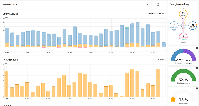

Dezember 2025:
Diesen Monat waren die Splitklimas das erste mal richtig gefordert mit frostigen Tagen/Nächten und um Weihnachten rum hat auch die Gastherme nochmal ne Chance bekommen und den Test bestanden nach 4 Monaten wieder mal zu laufen. Unser Sohn war da und hatte sich angesteckt und so sollte es in seinem von der Splitklima einen Stock tiefer nicht so gut erreichten Zimmer auch richtig warm haben. So ganz ist mir noch nicht klar, wo der Mehrverbrauch an Strom diesen Dezember gegenüber 2024 hingeht, wenn ich die Heizung rausrechne sind es 2 kWh mehr pro Tag. Etwas Obst trocknen und 3D Drucken kommt dazu, aber soviel ist es dann auch nicht.
Zusammengerechnet war der tägliche Strombedarf fürs Heizen diesen Monat 5.2 kWh + 2.2 kWh Gas Letztes Jahr 36 kWh Gas/Tag (inkl WW) bzw. 27.9 kWh nach WMZ (ohne WW). Wenn ich von den 27.9 kWh sagen wir 0.9*2.2 fürs Gas und 0.1 kwh für den Heizlüfter im Bad abziehe und es den 5.11 kWh der beiden Splitklimas gegenüber stelle, komme ich auf einen “effektiven COP” von 5.06. Bischen Milchmädchen, da natürlich Leitungsverluste beim Gas und etwas anderes Heizungsverhalten gerade im EG fehlen. Und die Gradtagszahlen für Dez 2024/25 fehlen natürlich auch in der Betrachtung. Letzen Monat 6.3 bei etwa gleichen GTZ.
PV 87.2 kWh erzeugt, 1 verkauft, 533 bezogen nach off. Zähler, 7.4 m3 Wasser, Strom: 619 kWh Verbrauch/Monat, 20.0 kWh/Tag,13.9% Eigenbedarf Deckung, 98.9% EigennutzungGas: 6.1 m3, 68.0 kWh/Monat, 2.2 kWh/Tag Wärmemenge Heizung (WMZ): 63 kWh
Splitklima Arbeitszimmer: 133.7 kWh/Monat = 4.31 kWh/Tag
Splitklima Wohnküche: 24.7 kWh/Monat = 0.80 kWh/Tag
Heizlüfter Bad: 2.7 kWh/Monat, 0.1 kWh/Tag
GasTherme: 68.0 kWh/Monat, 2.2 kWh/Tag
BWWP: 48 kWh/Monat = 1.55 kWh/Tag
KWL: 38.1 kWh/Monat = 1.2 kWh/Tag
Wasser/Tag:
238.1 Liter, 104.1 WW, 3.55 kWh therm?, 1.56 kWh el, COP WMZ 2.28, COP Vol 15/50 2.71
Der kleine WR mit 6.8 kWh im Dezember ist noch nicht wieder richtig drin in HA seit der Erweiterung auf Energie+Leistung

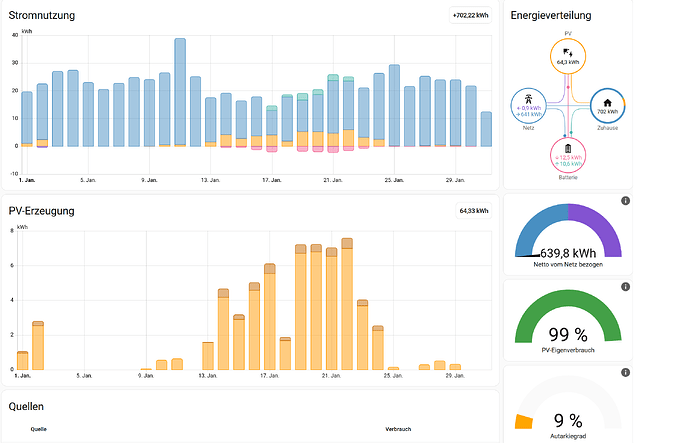

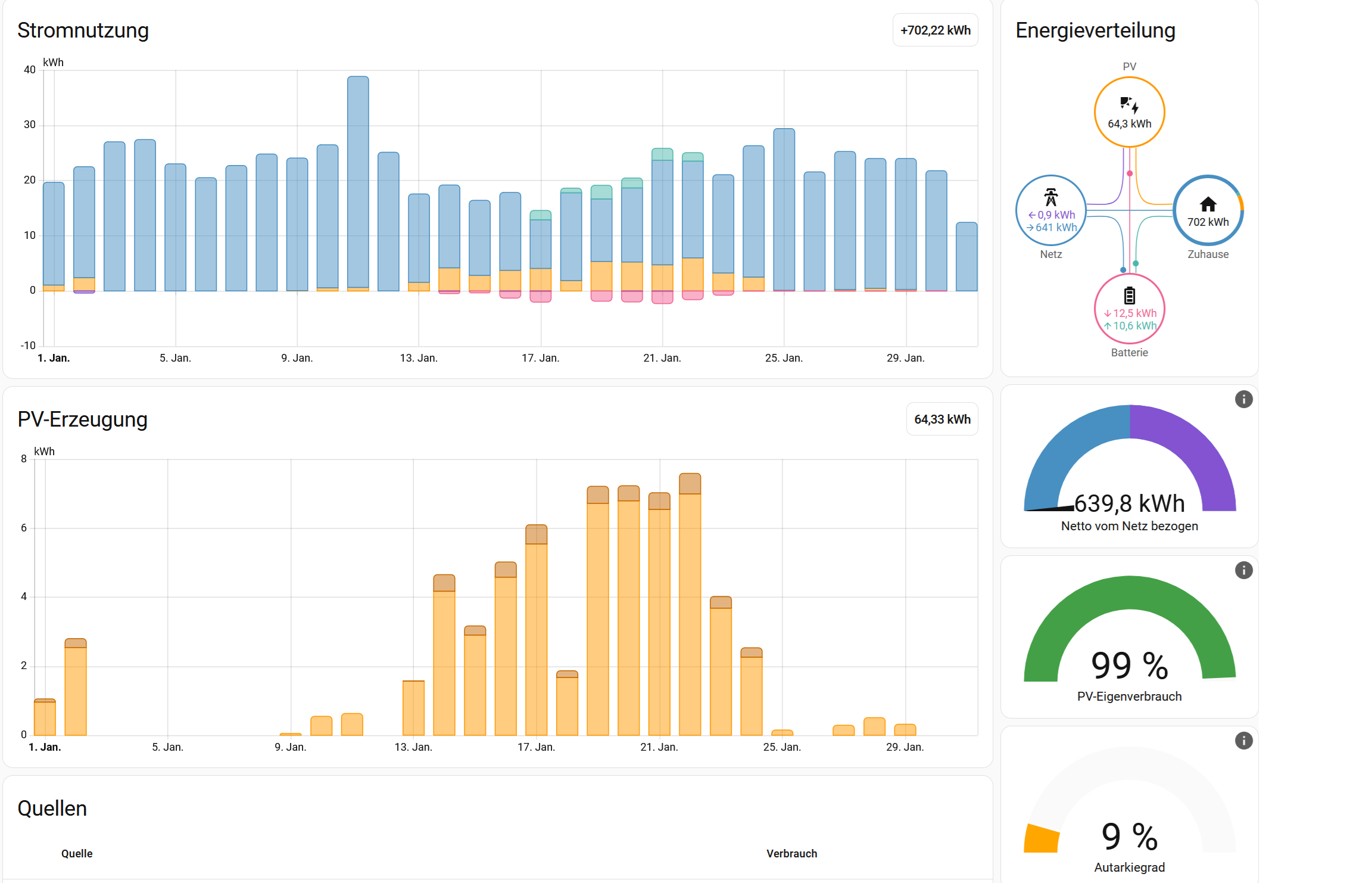

Januar 2026:
Dieser Monat war zeitweise ein richtig guter Test für das Heizen mit den beiden Splitklimas. Eine Nacht rekordverdächtige -13 Grad. Aber es hat alles ohne Zuheizen mit Gas funktioniert, nur bischen Heizlüfter im Bad. Über die PV Erträge reden wir lieber nicht :wink:
Zusammengerechnet war der tägliche Strombedarf für Heizen+WW+Lüftung 12.6 kWh
Nach der OneCTA App haben die beiden Splitklimas im Arbeitszimmer 989.7 kWh und im Wohnzimmer 314.5 kWh Wärme ins Haus reingepumpt, pro Tag also 42 kWh.
COPs nach den Daten der App 4.65 (AZ), 4.19 (WZ), mit Strom nach Shelly 4.53 und 3.91. In Summe 4.53 bzw. 4.28. Für den Januar denke ich nicht schlecht.
PV 64.3 kWh erzeugt, 1 verkauft, 652 bezogen nach off. Zähler, 7.5 m3 Wasser, Strom: 715 kWh Verbrauch/Monat, 23.1 kWh/Tag,8.8% Eigenbedarf Deckung, 98.4% Eigennutzung, kein Gas
Splitklima Arbeitszimmer: 224 kWh/Monat = 7.23 kWh/Tag
Splitklima Wohnküche: 80.5 kWh/Monat = 2.6 kWh/Tag
Heizlüfter Bad: 4.5 kWh/Monat, 0.15 kWh/Tag
GasTherme: -
BWWP: 48.9 kWh/Monat = 1.58 kWh/Tag
KWL: 33.0 kWh/Monat = 1.06 kWh/Tag
Summe Heizung+Wasser+Luft = 12.6 kWh/Tag, der Rest also 10.5 kWh/Tag
P.S. der Bedarf für den Turmlüfter und Deckenventilator fehlt beim Heizen, vielleicht nochmal 0.5 kWh pro Tag
Wasser/Tag:
240.6 Liter, 99.3 WW, 3.51 kWh therm?, 1.58 kWh el, COP WMZ 2.22, COP Vol 15/50 2.56 (13/50 2.70)

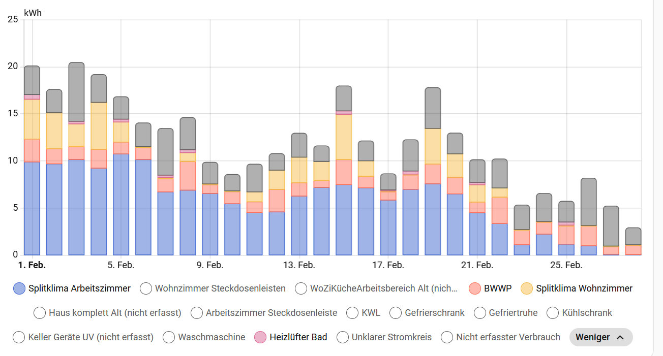

Und hier noch ne Grafik, wie sich der Bedarf fürs Heizen so über den Monat verteilt hat (den grauen Balken ignorieren, bekomme ich nicht weg)

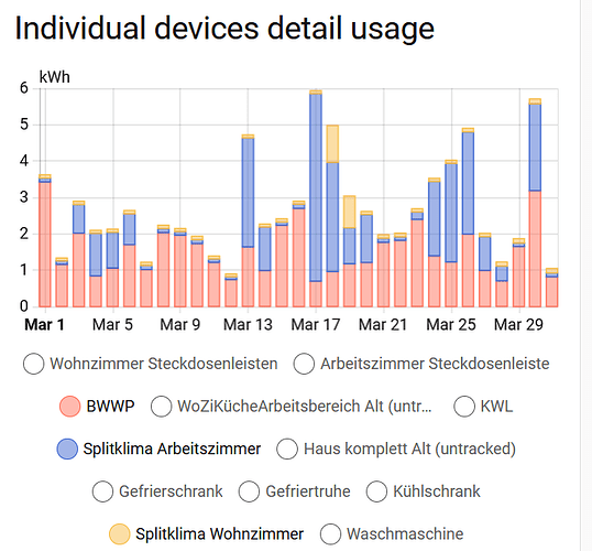

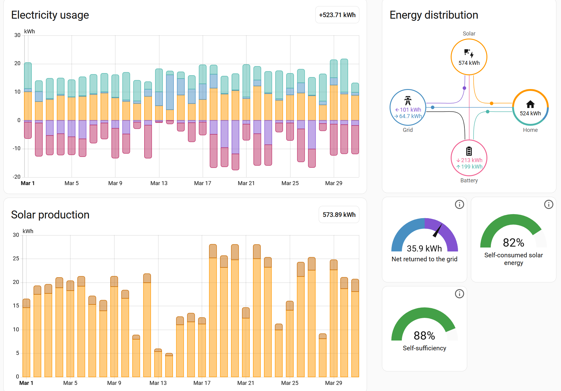

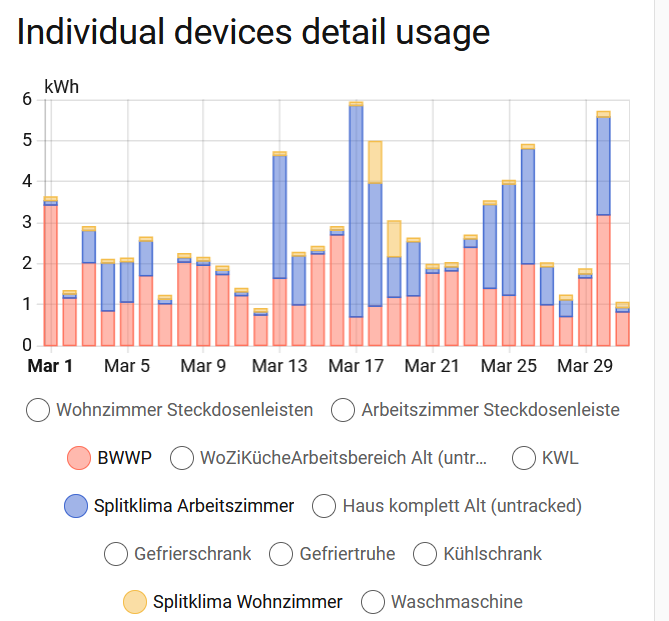

März 2026:
Ein Vorgriff auf den April, zumindest fühlt es sich so an diesen März. Heizen nur sporadisch, wenn mir im Home Office kalt war oder zuviel Strom da, um bischen Wärme zu bunkern. Der sonstige Strombedarf im Haus ist durch die Tomaten/Chili/... Anzucht meiner Frau bedingt, Licht und Heizmatten. Wieviel Strom mit mehr als den 14 kWh Speicher vor der Einspeisung ins Netz hätte gerettet werden können? Bei maximal 64*(0.27-0.08) etwa 12 Euro nicht wirklich überlegenswert ... Auch wenn es in so Wochen wie dem 13.3. nagt, wenn man davor den Strom quasi verschenkt hat ...
Zusammengerechnet war der tägliche Strombedarf für Heizen+WW+Lüftung 2.70 kWh/Tag
Nach der OneCTA App haben die beiden Splitklimas im Arbeitszimmer 187.4 kWh und im Wohnzimmer 10.0 kWh Wärme ins Haus reingepumpt, pro Tag also 6.4 kWh.
COPs nach den Daten der App 6.83 (AZ), 5.88 (WZ), mit Strom nach Shelly 5.99 und 2.19. Speziell m Wohnzimmer geht beim Shelly halt der permanente Standby-Verbrauch von etwa 4 Watt ein.
PV 573.9 kWh erzeugt, 98 verkauft, 64 bezogen nach off. Zähler, 6.1 m3 Wasser, Strom: 540 kWh Verbrauch/Monat, 17.4 kWh/Tag, 88.1% Eigenbedarf Deckung, 82.9% Eigennutzung, kein Gas
Splitklima Arbeitszimmer: 31.3 kWh/Monat = 1.01 kWh/Tag
Splitklima Wohnküche: 4.6 kWh/Monat = 0.15 kWh/Tag
Heizlüfter Bad: 0 kWh/Monat, 0 kWh/Tag
GasTherme: -
BWWP: 47.9 kWh/Monat = 1.55 kWh/Tag
KWL: 31.9 kWh/Monat = 1.03 kWh/Tag
Summe Heizung+Wasser+Luft = 2.7 kWh/Tag, der Rest also 14.7 kWh/Tag
Wasser/Tag:
195.3 Liter, 96.5 WW, 3.26 kWh thermisch/Tag?, 1.55 kWh el, COP WMZ 2.11, COP Vol 15/50 2.54 (13/50 2.68)
Noch ist die Heizperiode wohl nicht komplett vorbei, wenn ich mir der Muster der Tage im März anschaue. Aber ich war doch neugierig, wie der Stand für die aktuelle Heizperiode ist. Nach der OneCTA App waren es von Okt bis jetzt
118.9+530.2+877.0+1330.6+918.2+197.4 = 3972 kWh Wärme erzeugt aus 785 (OneCTA) bzw. 839 kWh Strom (Shelly 3em), d.h. JAZ 5.06 bzw. 4.73

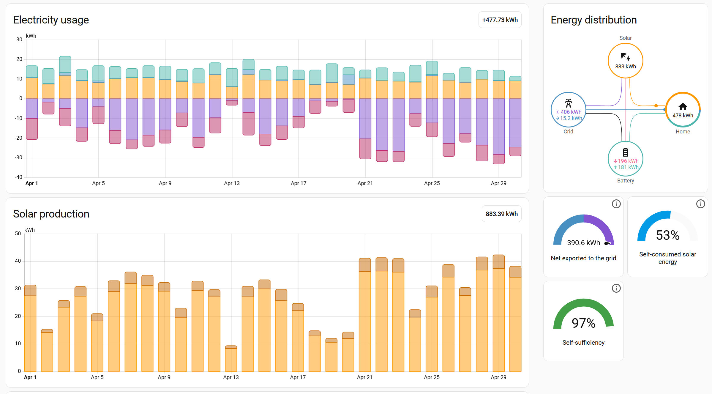

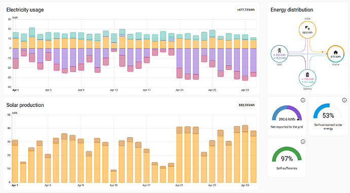

So, der April ist fast rum, noch scheint die Sonne, aber ich will mich gleich mit Freunden treffen und so gibts den ersten mit LLM erzeugtem Python-Code erzeugten Monatsbericht. Am 1. April hab ich nochmal kurz Splitklima oben angehabt, aber das wars dann. Wasserverbrauch diesen Monat erhöht, ich mußte den Kaltwasseranschluß der BWWP neu machen, die blöde Dichtung im Flexschlauch, die recht leicht verrutscht, wollte nicht mehr. Jetzt hab ich das ganze fest angeschlossen mit Teflondichtung, die leider nur 99.98% dicht ist, aber mit den 3 ml am Tag kann ich erstmal leben/andere Prioritäten. An zwei Tagen hätte ich diesen Monat von einem größeren Speicher marginal profitiert, restlicher Bezug primär wohl durch limitierte Leistung des einphasigen Multiplus 48/5000/70
Generierter Bericht:
PV 883.4 kWh erzeugt, 406.0 verkauft, 15.0 bezogen nach off. Zähler, 7.12 m³ Wasser,
Strom: 492.4 kWh Verbrauch/Monat, 16.4 kWh/Tag,
97.0% Eigenbedarf Deckung, 54.0% Eigennutzung
Splitklima Arbeitszimmer: 4.3 kWh/Monat = 0.14 kWh/Tag
BWWP: 46.8 kWh/Monat = 1.56 kWh/Tag
KWL: 30.0 kWh/Monat = 1.00 kWh/Tag
Summe Heizung+Wasser+Luft = 2.86 kWh/Tag
Wasser/Tag:
237.5 Liter, 103.3 WW, 3.17 kWh thermisch/Tag, 1.56 kWh el, COP WMZ 2.03, COP Vol 15/50 2.69 (13/50 2.85)
