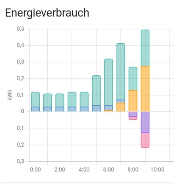

Bei mir bleibt in spitzen zeiten einiges liegen. Mehr Akku lohnt aber nicht, ich komme gut durch die ertraglose zeit. Ich schalte die grossen verbraucher bewusst zu den zeiten ein, wo die panel das direkt bringen können. Das hier war die spülmaschine um 14:00. Ich habe 4 kw Panelleistung auf südwest mit 45 grad. Januar bis april wurden 670 kwh abgerufen. Das hätte im april schon mehr sein können.

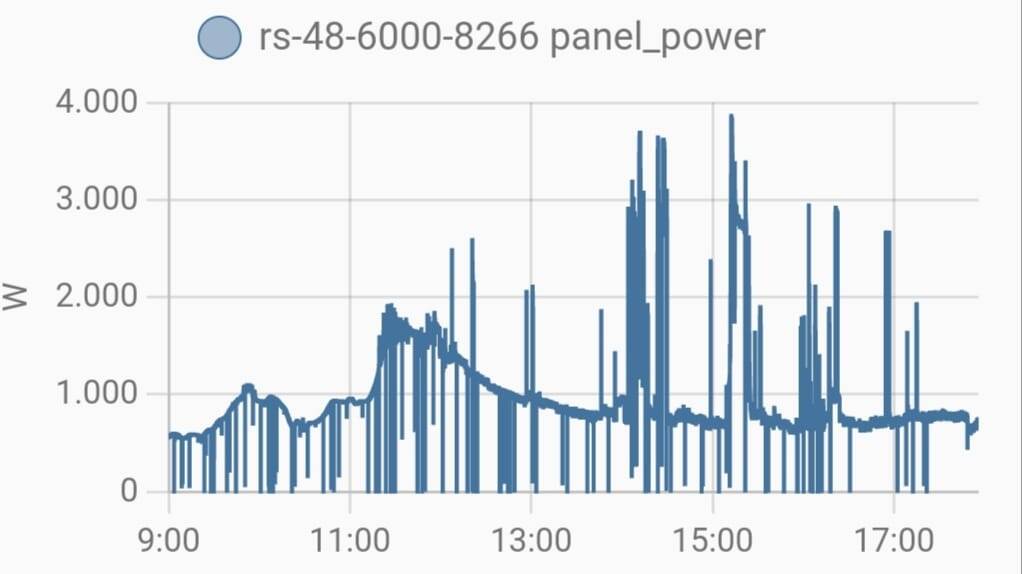

Du hast doch die daten, wie viel die panel an leistung bringen können, auch wie viel der wechselrichter bringen kann. Das sind aber die max werte. Deine auswertegrafik zeigt dir, was deine Anlage leisten kann. Daraufhin kannst du den Akku dimensionieren. Bei gutem sonnenschein mal max ordentlich last drauf schalten, dann siehst du, was bei deiner panelausrichtung möglich ist. Dann siehst du, ob deine Akku überhaupt voll werden. Bei mir ist das gut, nur wenn ich wenig last drauf schalte (bei gutem sonnenschein) kommt die Anlage in den "float" Modus, was "ladeerhaltung" gleich kommt. Das wird sich mit zunehmenden Sommer ändern, ist aber so ok. Akku ist verschleissteil, so viel wie nötig, so wenig wie möglich.
Ich habe olle bleiakku, das sind so 300 Ah. Aber die Akku sind nicht mehr neu. Ich bin der meinung, dass der Akku nur den grundverbrauch in der sonnenlosen zeit decken können muss. Wenn man z.b. 150 W hat, sind das bei 10 stunden 1,5 kw. Die grossen verbraucher laufen nur am tag und auch nur wenn keine wolken vorhanden sind. Wenn ich doch mal ein grossen verbraucher einschalten muss, dann läuft der halt mal auf öffentlichem netz. Wenn ich 80 prozent meines verbrauches selbst abdecke, ist das ok.
Das ist von heute, es scheint nicht viel Sonne. Da kommt auch noch später was vom Akku.

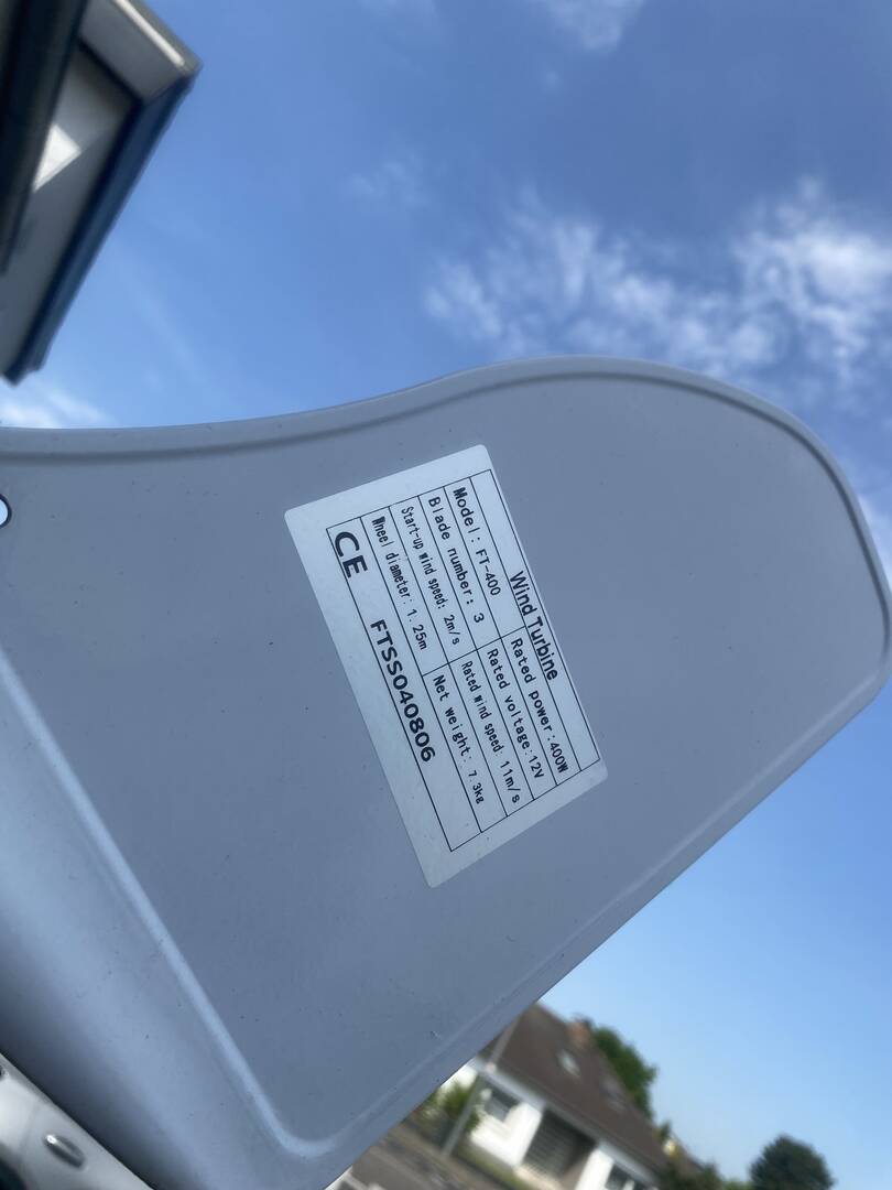

Und jemand Erfahrungen mit den kleinen Windrädern gemacht ?

Wie cool ist das denn ! Normalerweise rechnet sich son windrad nicht bei mir, gibt einfach zu wenig wind. Das ist zu prüfen, ob man das ding nicht vor das aussengerät split klimaanlage schrauben kann.
