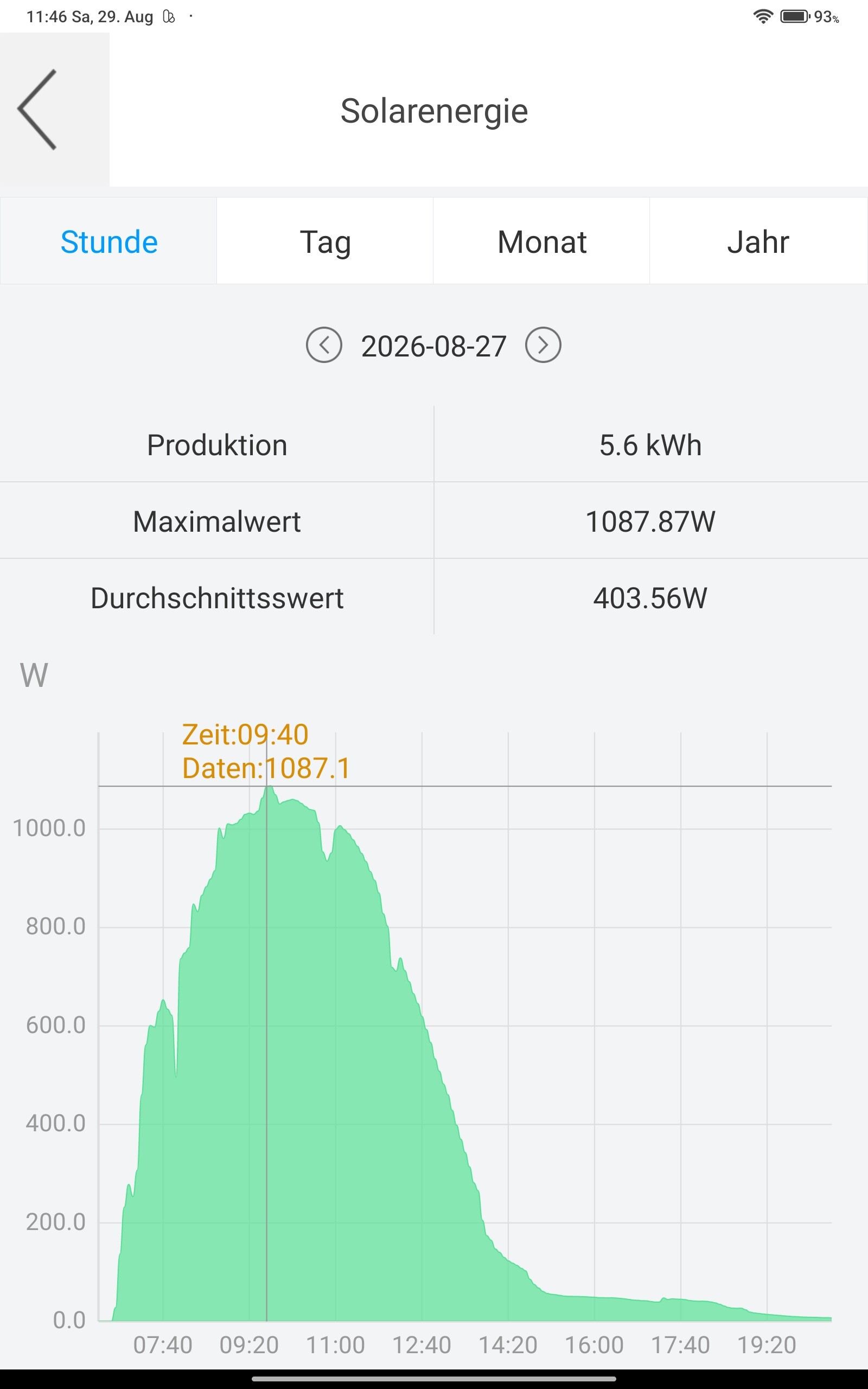

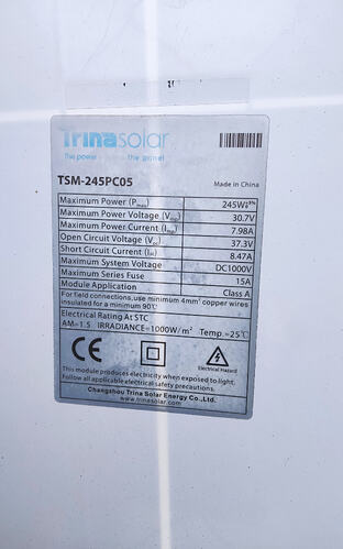

Meine Solaranlagen bestehen nur aus alten gebrauchten Module. Für 5 Euro das Stück war es mir Wert einen versuch vor ein paar Jahren zu starten.
Davon habe ich 7 Stück gekauft und sie senkrecht als Zaun installiert. Sie habe eine volle Ostausrichtung und erreichen die folgenden Werte ( bei Sonnenschein). Sie sind in Reihe geschaltet erreichen um die 260 Volt der Strom liegt bei ca. 7 Ampere. Dadurch das sie nicht zu Strings verschaltet sind brauche ich auch keine Speerdioden.
Vieleicht kannst du an Hand meiner realen Daten eine Hochrechnung für dein Projekt errechnen.
