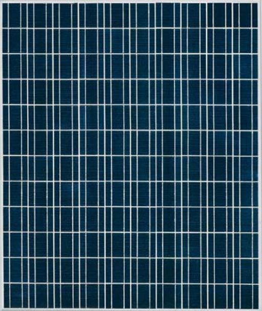

Fein, es sind Glas-Glas Module. Sie haben aber Tyco Stecker:
Es sind multikristallie Zellen verbaut. Damals gab es die "PERC" Technik noch nicht, die heute bei monokristallienen Modulen zum Einsatz kommt. Damit wird Licht von der Rückseite reflektiert und dann in der aktiven Schicht noch mal zu (etwas) Strom umgewandelt. Das hilft (marginal) auch bei Restlicht.

Schwachlicht ist bezogen auf Wp bei den alten überhaupt kein Problem. Möglicherweise ist da Verhältnis heute wegen der haupsächlichen Strom Optimierung sogar schlechter. Bifacial brauch auch selten jemand am Dach.
Problematisch wären Mikrorisse bei so alten Modulen. Das würde eine Last oder vereinfachte Kurzschluss Messung zeigen.

Es wird auf jeden Fall einen gewissen Aufwand bedeuten, die 500 m2 voll zu machen. Knapp 250 Stück passen (2,1,m2 pro Modul +x für Ränder). Also 500 Tyco Adapter beschaffen oder gleich 500 MC4 Stecker crimpen ist schon ein kleines Programm.
Schön wäre es schon, doch es bleibt die große Unbekannte: die Degradation der Zellen.
Von den 275 Wp sind mit Glück noch 80% zu erwarten, wenn die Module 20 Jahre oder älter sind (was ich vermute). Und da selbst neue Module die nominalen Wp nur seltenst erreichen, im Alltag eher mit 230 bis 250 Watt angenommen werden können, wirst du pro Modul im optimalen Fall 180W erwarten können. Bei 2,1 m2 pro Modul ist deine Flächeneffizienz unter 90W/m2. Und es ist zu erwarten, dass die Module weiter an Leistung verlieren.
Dafür würde ich mir keine 40 kg auf´s Dach legen.
Ich glaube nicht, dass die Module 20 Jahre oder älter sind. Wir haben 2013 eine PV-Anlage auf gepachtetem Scheunendach in Betrieb genommen, da waren die aktuellen und damals besten Module verbaut. Die hatten 250Wp (REC Peak Energie Serie, 1665 x 950mm). Von daher denke ich, dass diese hier ähnlich alt sind, 12 - 14 Jahre vermutlich. Die dürften noch 85% ihrer Leistung haben.
Ich glaube, die lagen damals bei um 200 Eur/Stk? :thinking::astonished_face:
Wenn Du sie für max. 5 Eur/St. bekommen kannst und günstig transportieren kannst, kann es sich lohnen.
Sollte man vermutlich gründlich reinigen und Inspizieren, insbes. auf Microrisse und sonstige Auffälligkeiten. Stichprobenartiger Leistungstest mit Dummy Load o.ä. wäre sicher gut.
