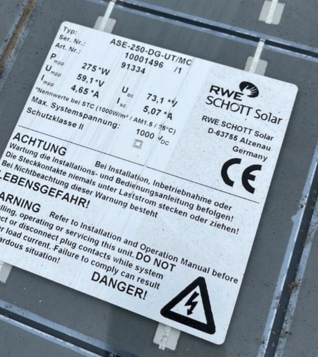

Moin Leute,
ich frage mich ob ich irgendwas übersehe. Was spricht dagegen (wenn man Platz hat und sie günstig bekommt) ältere Panels zu nutzen?
Hier ein Beispiel:
P_mpp: 275 W
U_mpp: 59,1 V
I_mpp: 4,65 A
U_oc: 73,1 V
I_sc: 5,07 A
Max. Systemspannung: 1000 V DC
Da könnte man doch einige Strings parallel schalten und hätte einen guten Wp Preis.
Übersehe ich einen Nachteil?
Herzliche Grüße und vielen Dank vorab!

U_oc und U_mpp sind überraschend hoch. Sind das Dünnschichtzellen?
Die Sonne schickt keine Rechnung. Wenn die Module dann auch (fast) geschenkt sind, dann ist das Risiko sehr gering. Stell doch mal ein Bild vom Typenschild ein. Eine Messvorrichung mit der die max Leistung je Modul gemessen werden kann, wäre hilfreich. Es ist anzunehmen, dass nicht alle Module gleich "fit" geblieben sind. Für die Verschaltung der Module wäre diese Kenntnis gewiss von Vorteil.
Beschreib uns mal die Rückseite, wenn du magst. Auch früher wurden schon Glas-Glas Module hergestellt. Die halten besonders lange. Dann gab es folierte Rückseiten, diese Module altern recht schnell. Und es gibt laminierte Rückseiten, die besser als Folien abdichten- Solche Modulhaltbarkeit ist dazwischen.

Das dürfte poly sein. CIGS haben max 120W
Das die Unterkonstruktion heute oftmals teurer ist als die Module ist und das die guten Südseiten fast immer zu wertvoll für Module mit miesem Wirkungsgrad (schätze um die 15%) sind.

Es gibt eine Produktwarnung Dringende Warnung: ECORAN GmbH warnt vor SCHOTT Solar-Photovoltaikmodulen – Produktwarnungen – Produktrückrufe und Verbraucherwarnungen
Das waren die folierten.
