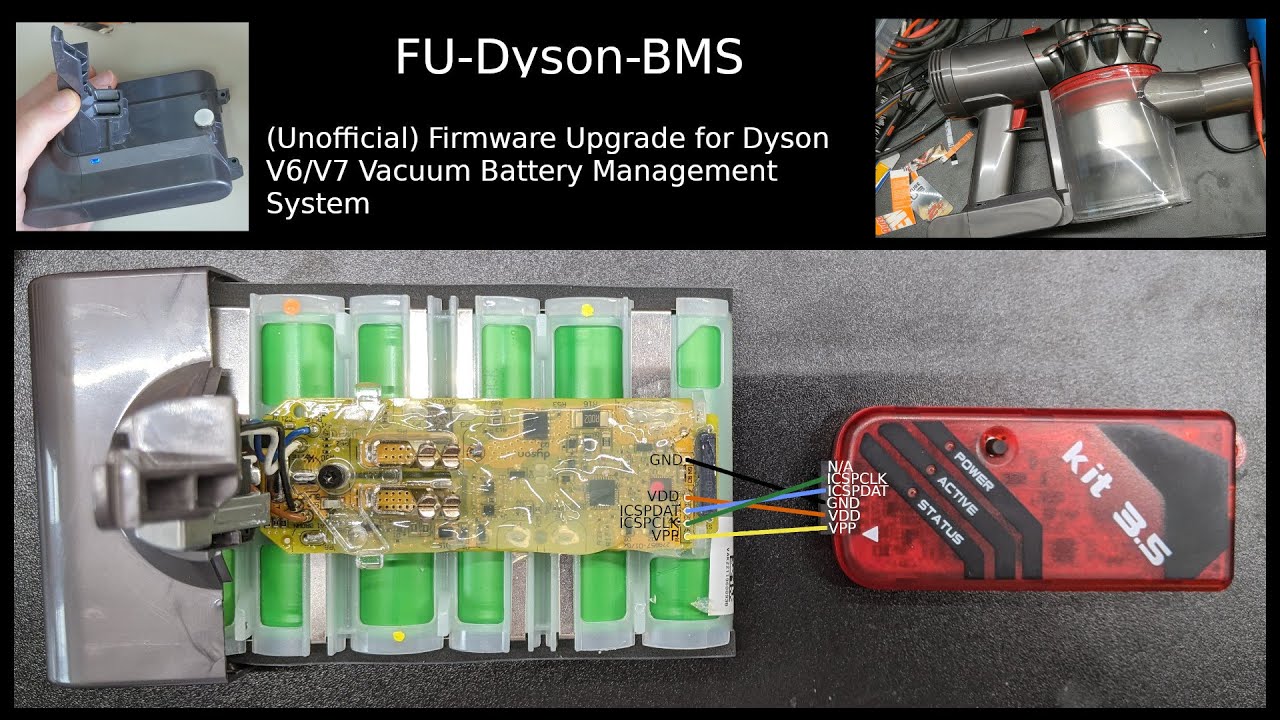

Hallo Spezialisten,
ich bin gerade dabei mir bei der Reparatur von System Akkupacks (Dyson, Bosch, Makita,....) wissen anzueigenen bzw. habe ich schon etliche repariert.
Grundsätzlich ist es einfach, wenn einzelne Zellen defekt sind diese zu tauschen und den Akku wieder fit zu machen!
Leider habe ich aber in letzter Zeit das Problem mit Kapazität bzw. Leistungsabgabe, speziell bei Dyson Geräte, grundsätzlich gehe ich so vor:
Ich öffne den Akku, messe alle Zellen im eingebauten Zustand auf Spannung und Innenwiderstand mit dem YR1035 Messgerät, dokumentiere dies.
Sollte eine Zelle defekt sein (Innenwiederstand sehr unterschiedlich zu den anderen Zellen, Spannung komplett im Keller oder extrem unterschiedlich zu den anderen) tausche ich diese gegen eine gleichwertige Zelle aus, Lade den kompletten Akku auf mit einem Balance Ladegerät auf 4,15V
Eventuell mache ich ein Update des BMS und mache dann einen Funktionstest mit dem Sauger.
Ich überprüfe im Entladenen Zustand die Zellenspannung, lade den Akku mit original Ladegerät auf und überprüfe wieder die Endspannung, sollte alles passen ist der Akku in Ordnung.
Nun, ich habe schon einige Akkus die tip top in Ordnung sind, der Innenwiderstand ist gleich, die Spannung ist gleich und wenn der Akku auf Leistung geht macht das BMS eine Störung.
Ich vermute eine oder einige Zellen zusammen brechen und das BMS sperrt den Akku wegen Spannungsdifferenz.
Nun meine Frage, wie finde ich die Zellen die wenig Leistung abgeben? Oder sind die Zellen wahrscheinlich alle "defekt"
Kann ich dies im eingebauten Zustand testen?
Zellen sind in 6S Paarung, Zellentype 18650 und 20700 je nach Modell. (Entladestrom 5A, im Max Modus 20-25A je nach Modell)
Grundsätzlich möchte ich einen Lösung finden die Akkus im eingebauten Zustand so zu testen und nur die "defekten"
zu tauschen.
Danke für Eure Rückmeldungen.

Ich vermute eher das sich das BMS nach einer einmaligen Unterspannung für alle Zeiten abschaltet.
Bei manchen hersteller würde ich sogar behaupten ( ohne Beweis ) das sie nach einer bestimmten Anzahl von Zyklen das BMS einfach sperren.
Teilweise gibt es bei Ali neue BMS wo dieses Problem nicht haben, oft haben auch nachbau akkus BMS wo nach erkennung einer Unterspannung nach tausch wieder geladen wird.
Du solltest allerdings akkus mit der gleichen kapazität einsetzen sonst bekommst vermutlich probleme....

Ich hatte mir letztes Jahr mal 3 Dyson-Akkus vom Schrottplatz mitgenommen. Hab die aufgeschraubt und es war jeweils nur eine Zelle, die etwas tief mit der Spannung war, ich glaube so um 2,5 V. Die hab ich separat wieder nachgeladen, was gut funktionierte. Und dann nochmal alle Zellen etwas geladen, alles mit einem Labornetzteil bei Prüfung der Spannungen. Da konnte ich mit 2A reinladen, ohne das die Spannung in einen kritischen Bereich gegangen wäre. Dann in einem Dyson Sauger getestet, aber da ging gar nichts. Nicht mal ein kleines Zucken. Insofern war dann meine Schlussfolgerung, dass die über das BMS die Zellen sperren, sobald einmal ein massiver Fehlerzustand erkannt wurde.
Ich hab mich aber auch nicht so lange damit beschäftigt, kann also Fehler in meiner Vorgehensweise nicht ausschließen.

Wie kommst du darauf? Wenn ich mich recht erinnere, war im Akku eine Elektronik inkl. Leistungs-FET. Diese Elektronik kann doch völlig eigenständig den Akku dicht machen, ohne mit dem Gerät zu kommunizieren.

Bist du sicher, dass das BMS überhaupt wieder freischaltet, wenn du die Zelle getauscht hast? Bei Dyson ist es ja so, dass das BMS dauerhaft dicht macht, wenn einmal ein Akkufehler vorhanden war.

Im Übrigen sollte das BMS das bei den NCA Akkus nach einer Tiefentladung <=2,5V auf jeden Fall so machen, eine Resetmöglichkeit nach einem Zelltausch wäre trotzdem angebracht.
