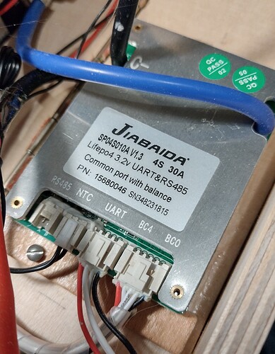

Du müsstest eine Last haben vergleichbar zur Last im Sauger, Und du müsstest am akku ein Bms parallel dran haben, nur zur Spannungsmessung.
Das kannst du ja machen, ein einfaches smartes mit BT. Braucht nur ein kleines für 10 oder 20 A zu sein, du benutzt ja dessen Stromausgang nicht. 40 Euro.
Und dann simulierst du die Saugerlast und schaust auf die Spannungsverläufe.
PS: es genügt ein BMS für die höchste Zellenzahl die du hast. Die fehlenden oberen simulierst du mit zusatzzellen.nsowas bazst du modular auf einem Holzbrett vauf in der Reisszweckentechnik.
Sowas , das ist in 12 V für Lifepo:

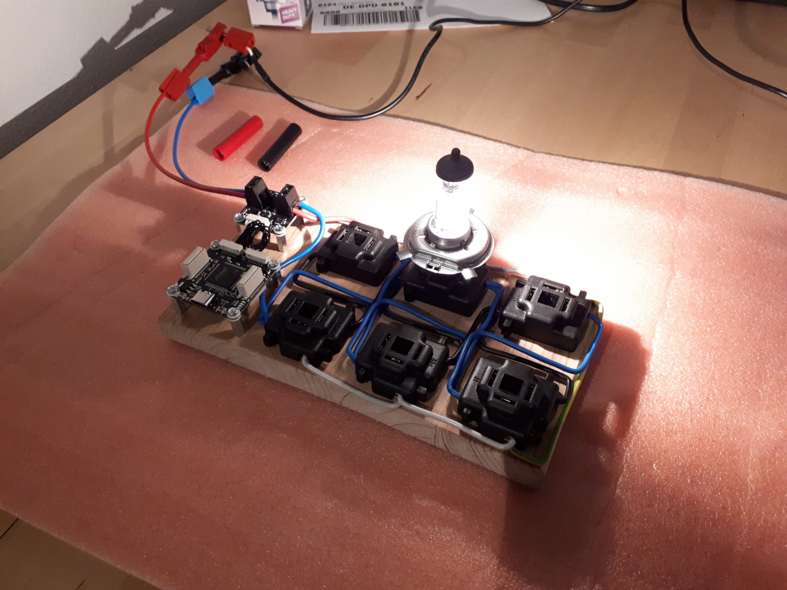

Ich habe bist jetzt 5 oder 6 Akkus wiederbelebt (EEPROM Fehlerspeicher zurückgesetzt) / ausbalanciert (genau wie du, nur halt manuell geladen und nicht entladen :wink: und diese funktionieren seit dem im normalen Modus wieder top mit sehr schönen Laufzeiten.
Ich habe erst letzte Woche eine Messeinrichtung fertiggestellt mit bis zu 450W Last (6x H4-Glühlampe mit 24V / 75W) und Strommessung bis 20A mit Tinkerforge Modul. Ich kann bei diesen Messungen die Zellen meiner Akkus auch parallel einzeln überwachen (Gerät dafür nicht im Bild) und schauen ob einzelne Zellen stärker einbrechen als andere. Damit werde ich die nächsten Tage / Wochen ein paar Akkus (SV11, SV10, SV25, SV03) mit verschiedenen Lasten ausmessen und gern die Ergebnisse mit euch teilen.
