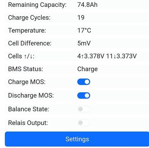

Hab ein DIY Akku aus Einzelzellen gebaut und auch ca. nen 3/4 Jahr später Zellen nachgekauft und von 24V auf 48V umgerüstet. Läuft ganz gut, man merkt aber nach oben wie auch nach unten, dass die dann auseinander laufen (genau die alten 8 und neuen 8 trenen sich dann). Habe jetzt den Laderegler so eingestellt, dass es im Rahmen ist und nach oben früh genug auf hört zu laden.

Einfach Mal richtig balancieren. Danach laufen sie nur unten auseinander, was eine Kapazitätsdifferenz bedeutet. Und nichts anderes.

Auseinanderlaufen nach oben ist vielleicht ein wenig übertrieben. Hatte am Anfang eine zu hohe Schlusspannung. Passt soweit. Hatte alle Zellen einzeln mit Modelbaulader geladen.

probier's trotzdem mal mit her schönen sauberen top Balancierung. 3,45 V 25 mV Differenz, das reicht. Dann schalte den Balancer ganz aus, mache 2 normale Zyklen, keine Quälerei. Dann siehst du die Qualität deiner Zellen.
Und der Balancer darf nur über 3,4 V laufen, gelle?

:neutral_face:Hehe, hab gar kein Balancer dran, hatte ich nur bei 24V mal verbaut. War aber nie Aktiv. Die Zellen laufen so gut, selbst jetzt mit den neueren. Hab die aber immer im Auge.....

Reden wir von einem Balancer oder BMS? BMS habe ich natürlich dran...... Hab nen Daly, hat aber kien Balancer mit drin.
Daly ohne Balancer? Hab ich noch nicht gehört.
Geht natürlich, aber ohne Balancer wirst du je nach Zellen und Anwendung nicht glücklich.

Soweit ich hier gelesen habe, haben die keinen richtigen drin. In der Software ist zwar der Schalter dafür, dient aber nur dem aktiven zugekauften Balancer, der dann auch über Bluetooth läuft. Ich kann den Schalter so nicht betätigen, ist grau. Irgendwo hatte ich noch was von wenigen mA Ausgleich gelesen, was die machen. Macht aus meiner Sicht bei so großen Zellen keinen Sinn.
Vergiss die Balancer Funktion im Daly BMS. Wenn du ballancen willst brauchst du einen separaten Ballancer. Ich war auch am Anfang so schlau und hab dann nachgerüstet. Ist beim Gedamtprojekt auch eigentlich der geringste Kostenfaktor

Hab den liegen, aber bis jetzt nicht benötigt und der Akku läuft jetzt auch schon wieder seit August letztes Jahr. Hol da aber keine großen Leistungen raus. Hängt nen Lumentree mit Trucki dran, nachts 115 Watt, tagsüber was kommt aber max die 600 Watt was der kann.
Wenn die Zellen noch relativ neu sind und wenig Abweichen in Kapa und IR kann man auch problemlos alle 6 Monate mal von Hand Balancen - ist ja kein Hexenwerk. Wenn die Zellen älter werden, macht es wohl schon Sinn einen Balancer angeschlossen zu haben. Ich denke, das Thema wird allgemein überstrapaziert. Wenn wirklich heftiges Balancing ständig nötig wird, dann sind Zellen defekt bzw. einfach zu alt oder zu weit auseinander.
