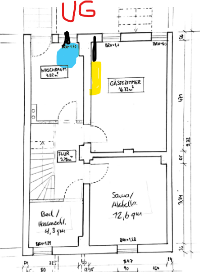

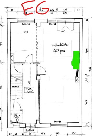

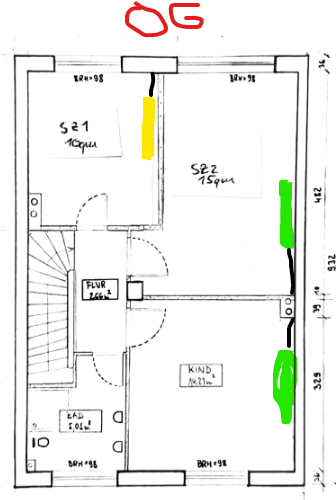

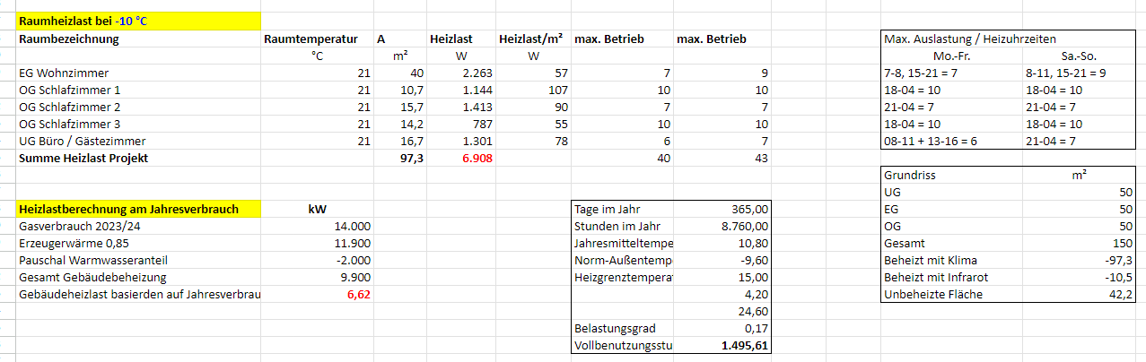

wir wohnen aktuell in einem Bau- und Schnittgleichen Reihenhaus in Frankfurt und kaufen vom Nachbarn das Haus. Der große Vorteil, ich kenne dadurch ja unser Heizverhalten. Ab Mitte des Jahres werden wir dann Kernsanieren. Mein Plan ist es, die Gasheizung komplett zu entfernen und ein Heizsystem aus LLWP + Infrarot (Bäder) und BWWP einzubauen. Natürlich würden wir im Zuge auch eine max. 8kWp PV Anlage + 5-10 kW Speicher Einbauen. Nach meiner raumweisen Heizlastberechnung (-10°C Auslegungstemp.) benötige ich für alle 5 zu beheizenden Räume insgesamt max. 6,9 kW bei Volllast. Ich plane mit 2 Außengeräten (Rückseite+Dach) und 5 Innengeräten das Raumklima sicherzustellen. Auf den Beigefügten Bildern habe ich versucht darzustellen wie meine Planungauslegung wäre (Blau BWWP, Grün AG 1, Gelb AG 2). Jetzt tun sich für mich folgende Fragen auf, bei denen ich hoffe, dass Ihr mir weiterhelfen könnt.
Dimensionierung der Anlage:
  • Auswahl der AG? Wie ich verstanden haben, ist bei -10 °C von etwa halber Leistung der AG auszugehen. Folglich sollte ich 2 AG mit je ca. 7kW Leistung installieren? Der Fall, dass ich alle Räume gleichzeitig bei -10°C beheize, würde nahezu nicht vorkommen. Sollte hier zu viel Leistung gewählt werden, hätte ich ja ggf. Nachteile wenn AG Überdimensioniert wird --> sprich häufiges Takten, teils kleine Räume die dann mit zu hoher mindest Watt Zahl laufen.
  • Auswahl der IG? Nach meiner Einschätzung würde ich 4 x 2 kW und 1 x 2,5-3,5 kW wählen?! Aktuell plane ich mit Daikin Stylish Geräten.

  • Gerne würde ich eine 2-300 Liter Umluft Brauchwasserwärmepumpe im Keller installieren. Für diese könnte ich die Abwärme des Stromkasten, Wechselrichter, Batterie, Trockner, Waschmaschine Nutzen.
    • Wie verhält es sich mit der Raumgröße? Nach derzeitiger Planung würde ich die BWWP in einen 8qm Raum stellen.
      • Hilft es, bzw. ist es sinnvoller nur den Luftauslass nach draußen zu leiten und Lufteinlass aus dem Raum? Würde ich dann nicht dann dennoch Wärme verlieren, Effizienz Verlust? Unterdruck? Tür offen lassen zum Flur? Auf rein Umluft im Raum setzten?
    • Alternativer könnte ich die BWWP in unsern Lagerraum mit 13qm aufstellen. Dort wären allerdings dann keine Geräte mit Abwärme.

Jetzt sind Heizkörper? Ist Fussbodenheizung möglich? Im EG willst du nur 1 Innengerät montieren? Gibt es einen Spitzboden, den man für Technik nutzen kann? Gibt ein einen Plan B, falls die WP aufgibt, Ofen im EG vielleicht?
Ist es möglich, Heisswasser direkt unterhalb Bad, WC aufzubauen? Erlaubt die Statik, die Wände im EG so rauszunehmen wie im Plan?
@tageloehner Aktuell haben wir Gusseiserne Heizkörper. Bei der Fussbodenheizung scheue ich ehrlichgesagt die Kosten Link entfernt Bisher haben wir auch nur im EG im Wohnzimmer (2 Heizkörper) geheizt. Bei den anderen EG Räumen war Heizen nicht notwendig. Falls WP aufgibt oder nicht mehr genug Leistung bringt, möchte ich als Backup Heizlüfter für die ganz kalten Tage parat haben. Worst-Case, wir bauen nachträglich bspw. einen Ofen ein.

Ich würde das WZ im EG mit einer Daikin Cold-Region Singlesplit heizen. Die hat ordentlich Leistung auch bei -25 Grad, ist dabei noch deutlich effizienter als Multisplit (SCOP 5,3) und du hast die ganzen nervigen Probleme einer Multisplit nicht im zentralen Raum. Ich würde da ruhig das 4kW Modell nehmen.
Wenn du Platz hast dann nochmal 2 2-fach Multisplits. Wenn kein Platz, eine 4fach Multisplit.
Bei Multisplits bedenken: Da sollte immer mindestens die Hälfte der IGs laufen, damit die halbwegs effizient arbeiten.

Du meinst also eigentlich: Grün - Innengeräte am AG1, Gelb - Innengeräte am AG2.
Genau, so ist die farbliche Aufteilung gedacht :ok_hand:
ich stehe nun bei der Angebotsauswahl vor der Entscheidung für unseren Wohn-Essbereich mit ca. 40qm eine Daikin Cold Region RXM42A (perfera) oder RXM35A (stylish) auszuwählen. Meine errechnete Heizlast bei -10 Grad liegt etwa bei 2,26 kw. Sollte ich, da es das einzige Heizsystem ist, auf Nummer sicher gehen und die stärkere RXM42A nehmen oder reicht die kleinere RXM35A aus? Die RXM35A würde wenn ich die Eurovent Daten richtig lese, bei -7 Grad mit 2.22 kW an Ihre Grenzen bezüglich meiner errechneten Heizlast kommen?!

Gerade für den Raum bietet sich eine Cold Region an, weil die auch bei -10 Grad noch problemlos die 2,26 kW erreicht, selbst die kleinere 3kW.
Der -7 Grad Wert bei Eurovent ist nicht die Maximalleistung, die sie da bringen kann. Schau dir mal diese Erklärungen an:

Wie gut ist denn die Dämmung bzw. kennst du den U-Wert deiner Wände?
Es handelt sich ja um ein Reihenmittelhaus wobei die Grundsubstanz aus 38cm Wandziegel (mit 1,5 W/m²K gerechnet) mit Putz besteht. Die Haus Vorderseite ist geringfügig mit ca. 5cm gedämmt. Voraussichtlich lasse ich 3-Fach verglaste Fenster einbauen, wobei ich nur 2-Fach verglaste in der Heizlastberechnung berücksichtigt habe.
Ich würds einfach mal risikieren mit einem IG und in der Hinterhand noch den Joker, eine weitere Anlage zu installieren, falls es nicht reicht. Reihenmittelhaus ist schonmal gut, da hast du bei dem Raum vermutlich nur 2 Außenwände.
Würde aber ruhig die 4kW Cold-Region nehmen, oder spricht was dagegen?
Richtig, es sind nur 2 Außenwände. Hatte zur Not während der ganz kalten Tage an Heizlüfter oder eine zusätzliches infrarot panel gedacht. Die 4kW cold region steht leider nicht mit auf der Liste förderfähiger Geräte und gibt es nur als perfera.
Ok, dann bleibt dir eh keine Wahl, dann würde ich die 3kW Cold-Region nehmen. Und klar, Heizlüfter mal 1 Woche mitlaufen lassen, ist immer eine Option. Zumal es immer mehr milde Winter gibt.
