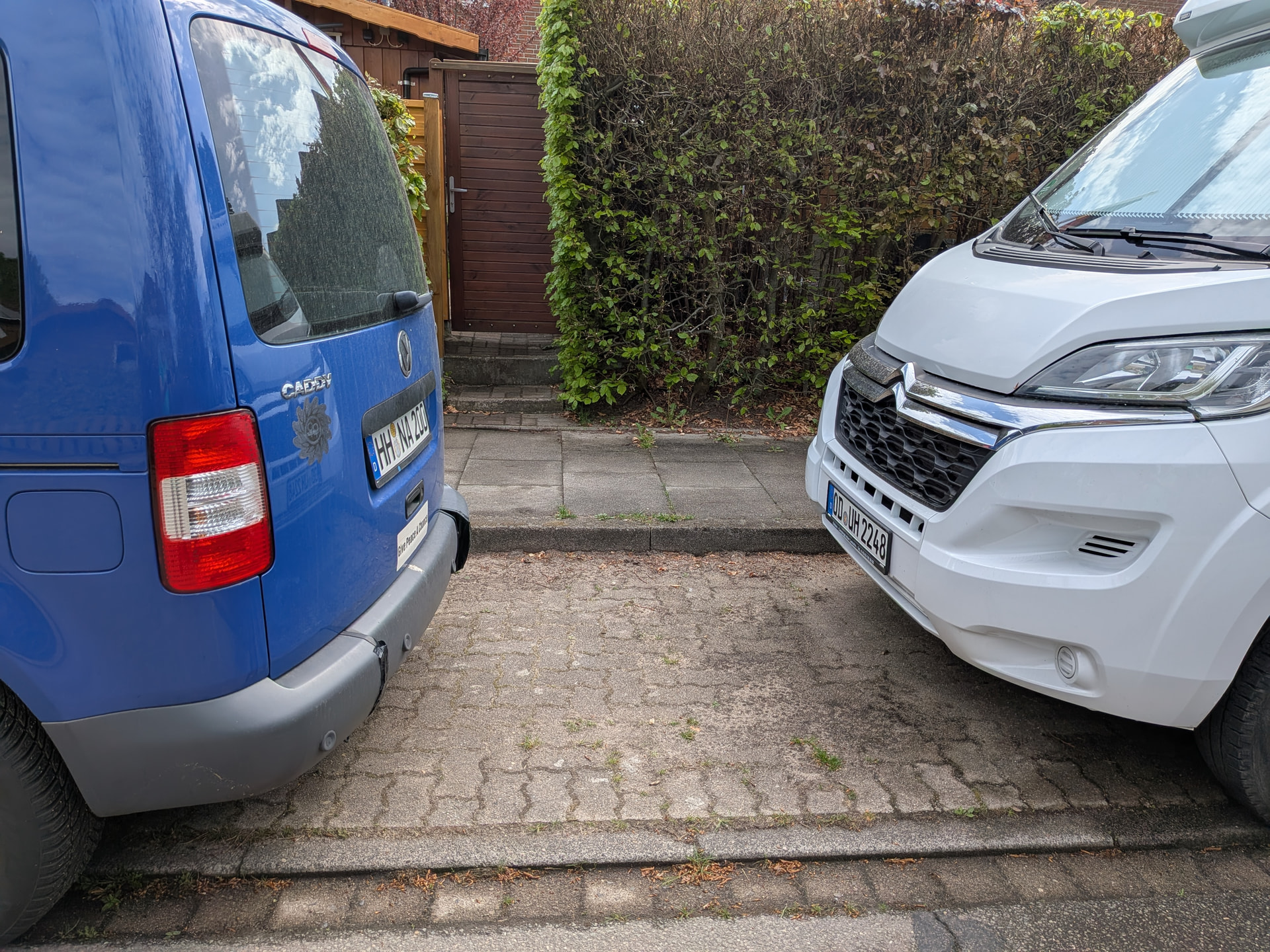

Reihenhaus: Wie EAuto laden über Gehweg?
3x16 NH00. Das fasst der nur 1x an :rofl:
Moin, deswegen 1. Schwenkbar, so das man ihn nach dem Ladevorgang wieder einholt und 2. Ist mein Bestreben nur am Tag zu laden (Nachmittags und Freitag, Samstag, Sontag mittags). Jedenfalls nicht über Nacht.
Habe nur ein Arbeitsweg von 12km je Richtung. Da sollte das Laden relativ schnell gehen.

Loch zu beiden Seiten des Gehwegs graben und mit dem Vorschlaghammer ein verzinktes Wasserrohr durchtreiben. Wieso verzinkt? Die verzinkten Rohre sind dicker als die aus Edelstahl. Zur Not immer wieder anstückeln. Gewinde natürlich schützen. Vorn eine leicht spitze Kappe draufsetzen. Dann Erdkabel rein, Anfang und Ende mit dickem Tape abkleben damit keine Erde reingeschwemmt wird. Tiefe von 10 cm unter dem Weg reicht. weil Frostschutz nicht notwendig ist.
In meiner Welt wäre das auch ne Möglichkeit, aber in der realen Welt dann eher die Kabelbrücke :wink:
Was ich nie machen würde wären so Dinge wie Ladebordstein oder ähnliches. Eine Steckdose am Boden? Never. Trotz aller Dichtungen und Versprechen wird so etwas immer undicht. Das beruht auf langer Erfahrung als Konstrukteur sehr hochwertiger Elektrogeräte. Was gefällt dir an der Lösungi mt dem Rohr nicht? Weg zu breit, Untergrund?
Das heißt also: Du würdest die Gehwegplatten aufnehmen; dort das Starkstromkabel verlegen; ein Loch in den Boardstein bohren und da das Starkstromkabel rausführen? Und dann? Lande dann bei mir in einer gepflasterten Parkbucht, die an der asphaltierten Straße grenzt…oder wie ist deine Idee genau?
Wenn das die Gemeinde sieht (ohne Genehmigung) dann habe ich ganz andere Probleme :joy:
Ich bin davon ausgegangen daß sich zu beiden Seiten des Gehwegs halbwegs lockerer Boden befindet. Dann müsste man keine Platten anheben.
Einfach kann ja jeder :joy::wink:
Hab noch nicht heraus gefunden, wie man hier Bilder hochladen kann. Das würde die Sache vereinfachen :smiley:

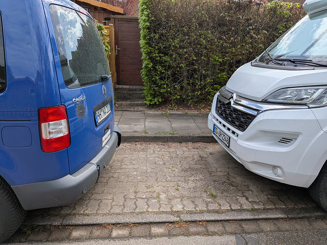

so sieht das jedenfalls aus :smiley:
