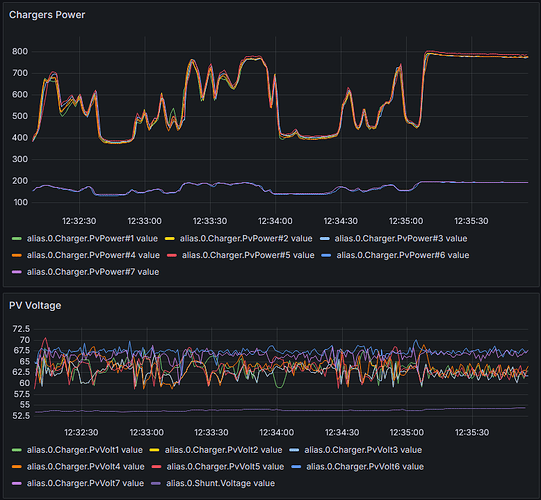

letztens an einem Regentag (25.05.) hatte ich absolute Rekordwerte. Meine 440W Jinko Tiger Neo Module haben in einer Wolkenlücke 575 Watt produziert (dann haben die SmartSolar 100/20 abgeregelt). Ich hab ja 7 Stränge a 2 Paneele, und die 5 vorne haben vergleichbare Werte geliefert, also kein Messfehler.
Ich denke alleine mit der niedrigen Temperatur bei Regenwetter ist das nicht zu erklären, immerhin Sommer mit ~20°C
Wäre es denkbar, dass die Regentropfen wie ganz viele Lupen wirken, die das Licht 'einsammmeln und auf dem Modul konzentrieren'?

Hallo Phil hast Du auch Aufzeichnungen wie hoch die Spannung V war ?
Danke

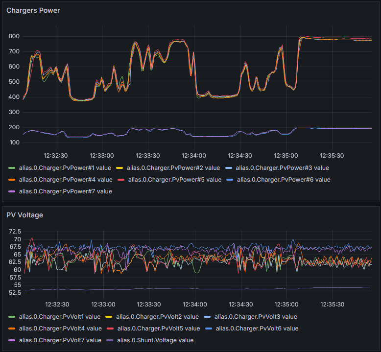

klar! leider nur für die Stränge 1 & 3, wahrscheinlich weil die deviceIDs nach einem Update vom Venus tw. anders sind. Aber die 5 Stränge gehen ja ziemlich parallel...
edit @L-Eric obwohl ich mir jetz nich sicher bin, ob da nich auch für die 1 & 3 was durcheinander ist - gewöhnlich unterscheidet sich ja die Strangspannung schon von der Akkuspannung...
(z.B. heute)
oder "schalten die MPPTs bei max Leistung praktisch durch"?

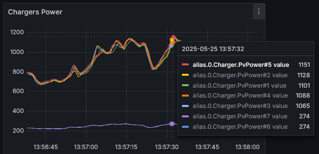

Danke Phil , ich hab nur aus Intresse gefragt bezüglich Voc und Vmp , ob man da etwas mehr von ableiten kann .... Mit "abregeln" meinst Du in deiner Eingangspost eher begrenzen ? weil mehr als 1160 Watt nimmt der Laderegler ja nicht .
jap. was ist der Unterschied? zum Begrenzen muss er doch irgendwie abregeln?

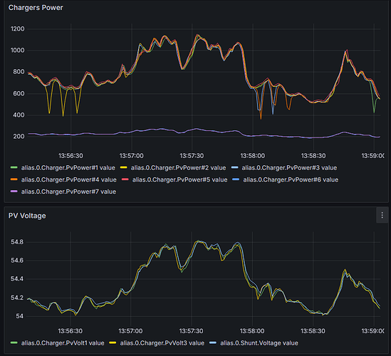

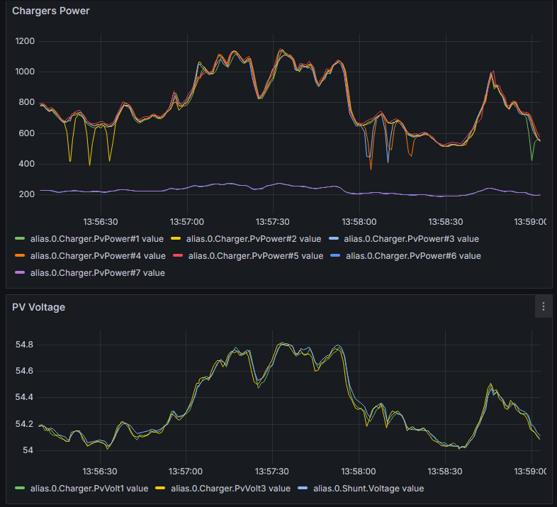

selbst die 1150W sind ja schon fast 21A (bei 54,8V) - hätte ich fast nicht mit gerechnet.
Inzwischen bin ich mir ziemlich sicher, dass die Spannungsaufzeichnung oben nicht stimmt. Ich hatte bei der Umstellung auf einen anderen MQTT Broker (als den Venus Flash) leider die falschen Spannungen gebridged. Bei den Strängen 1+3 waren zusätzlich neue device IDs (nach dem Venus Update), deswegen war da dann überhaupt was und bei den andren garnix...

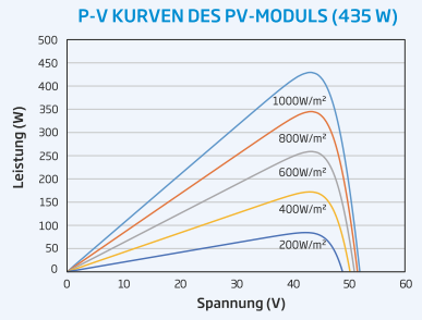

das ist das Diagram von einem Trina Vertex
Wenn der kleine MPPT die Leistung begrenzen muss, rutscht er gewöhlich in den rechten Teil der Kennlinie, weil links höheren Strom bedeuten würde, was er nicht kann.
Jetzt haben wir noch 30% Leistungsüberhöhung durch das Wolken-Rand-Phänomen und niedrige Modultemperatur und schwubs sind wir in der 2er Reihe bei über 100V, was die Halbeiter nicht mehr abkönnen.
Ich denke Strom runterregeln und damit die Leistung berenzen können die SmartSolars zuverlässig. Wenn die Spannung aber zu hoch wird und die Halbleiter schiesst is eben Ende...
Die Leerlaufspannung U_0C von einem NEG9R.28 TSM445 ist mit 52,6V bei 25°C angegeben, Victron sagt maximale Leerlaufspannung 100V. Da ist man mit 2 von den Trinas schon drüber.
Da sind wir aber schon bei 400W/m² über 50V pro Modul, Leerlaufspannung sowieso. Diese Module dürfen nur als 1S an einen 100V Laderegler und als 2S an ein 150V Gerät. Ich habe 380W Module (Meyer Burger und Luxor), die haben max. 45V Leerlaufspannung und können daher bedenkenlos als 2S an 100V oder 3S an 150V Ladereglern betrieben werden. Auch bei der beobachteten Leistungsüberhöhung passiert da nichts, zumal die Laderegler (150/35 mit 3 Modulen) da noch nicht abregeln müssen. 100V ist einfach zu wenig.
nicht ganz. Über 50V landen wir bei dem 400W Grafen ja nur bei nahe 0 Ampere (Leerlauf eben). Um die 400W abzugreifen brauchen wir aber Strom (P=I*U) und deswegen landen wir da bei etwa knapp 45V pro Modul.
Solange die MPPTs noch den MPP (point of max power) tracken können, bleiben sie unter den 100V. Wenn sie aber Leistung begrenzen müssen, geht das nur mit weniger Strom, weil sie bei über 1000W Einstrahlung eben schon bei ihren 20A angelangt sind. Und dann kommen wir in den Bereich der hohen Spannungen.
