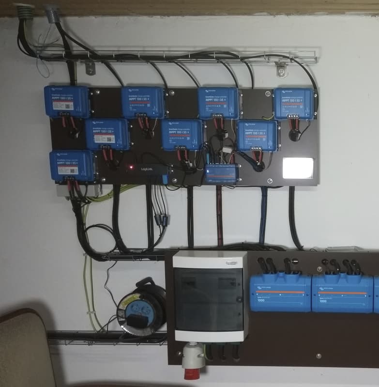

Ich habe 8x 150/35 mit je 3 Stück 380W Modulen in 3S. Abregeln tun die nicht, aber bei 3S 2P wäre es schon wieder zu viel.

mit 8x125€ für die 150er bist du aber teurer als mit 12x62,50€ für die 100er. Kabelei und Arbeit mal aussen vor ![]()
Aber genau das sag ich doch ,und habe null Problem mit Victron Produkten ,nur mit einer Auslegungs Geschichte ..... und da sind wir hier gefragt!
ich hätte ja auch gern die 150er genommen, aber ich hatte 10 Module zu verkabeln. Da gingen 3er Reihen nicht auf... :-/ Alternative wäre der 250/100 gewesen und alle 10 Module in 5s2p drauf. Das wollte ich aber wegen der Schattengeschichte auch nicht
Ja, aber auch 12 Geräte am Cerbo, der offiziell nur 15 Stück kann. Die vielen einzelnen Strings habe ich gemacht, um die Auswirkungen der Verschattung zu minimieren, und das funktioniert auch wunderbar. Nur langsam sind wir hier endgültig off topic...

Wie weit kann man eigentlich Panels überlasten? Bei meiner Kombination haben ja nun bei 130% die Laderegler abgeregelt, aber was wäre, wenn die Laderegeler 200% könnten?
Gar nicht ....
du meinst, man sollte die Laderegler auf die 'Nennleistung' der Paneele begrenzen?
Nein - ich meine es wird schwierig, die zu überlasten.
