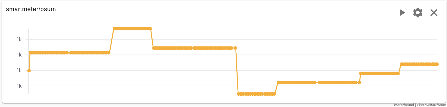

Hier nochmal die Daten die ich schon im Photovoltaikforum gepostet habe:
Victron ET340 (was angeblich schneller ein soll als das EM24):
Hier sieht man, dass ich das ET340 mit der höchsten Baudrate zwar oft abfragen kann, aber leider nur eine Sekunde einen Messwert bekomme.

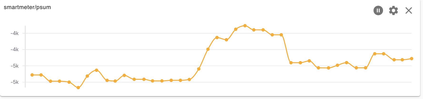

Im Vergleich dazu das ABB-B23. Hier bekomme ich deutlich schneller richtige Messerwerte:
Beide Meter habe ich mit einem RS485 auf TCP/IP Wandler abgefragt und die Daten dann via MQTT in das GX Device von Victron übertragen. Das hilft tatsächlich auch gegen die Latenz, denn ich frage die SmartMeter schnellstmöglich ab (mit einem Linux Server den ich auch für andere Dinge benötige). Sobald sich der Wert ändert, bekommt das GX Device Meldung und regelt den Victron Multi passend.
Das funktioniert deutlich besser und schneller als mit dem ET340 via Modbus, alleine schon weil das ABB öfter richtige Messdaten liefert.
