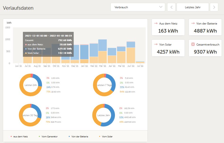

Ich habe zwei 3000 Multis und habe einen Jahres Netzbezug von 163KWh, alles andere kommt von PV und Batterie.
Der Netzbezug wegen der Regelträgheit ist eher gering, bei mir kommt der Großteil vom Bezug durch Verbrauch der höher liegt , als das was von den Multis ausgeglichen werden kann.
