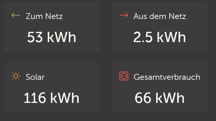

das ist doch alles Jammern auf hohem Niveau ;), jeder hat 12€/Monat in dem Dreh Zählergebühr, das Regelverhalten am Beispiel vom tromsparer kommt nochmal mit rund 7€ / Monat OnTop bei angenommenen 50cent/kWh.
dies ist bei mir ebenso, und in meinen Augen absolut OK, da das Netz meine HochLastSpitzen abfedert.
das ist die derzeitige Woche, dank 53 verkauften kWh reduziert sich der gekaufte Anteil von 1€ (2.5kWh x 0.40€) auf -1.65€ weil ich für 53kWh Einspeisung 2,65€ exl. Steuer erhalte - lol
wer hier auf die letzte kWh schaut muss sich vom Netz trennen (Vorsicherung herrausdrehen) mit allen daraus ergebenden Nachteilen.

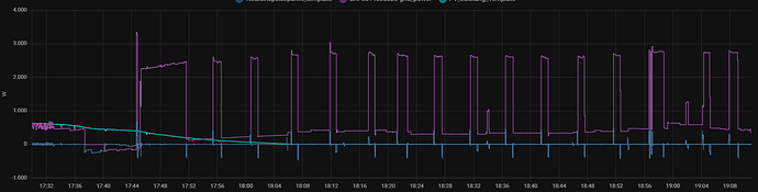

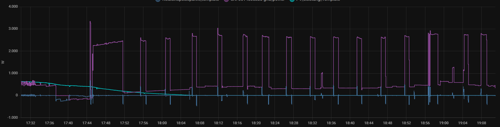

Zum Regelverhalten kann ich hier auch noch ein wenig beitragen:
PV über SMA Tripower (türkise Linie), SI 6.0H (lila Linie) und Netzbezug vom SMA Energy Meter (dunkelblau)

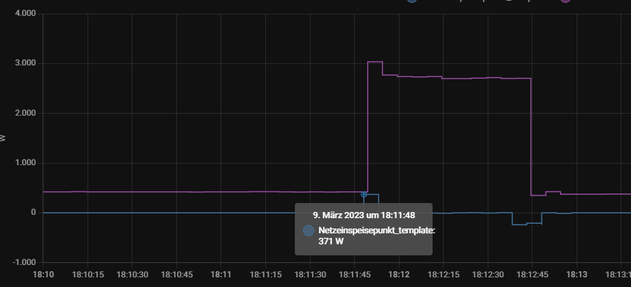

und hier noch ein Zoom auf einen der Peaks:
Meine kürzeste Auslesezeit der Daten ist allerdings 5sec.
Man sieht aber, dass der SI sich aufjedenfall innerhalb von diesen 5sec einregeln muss, da der nächste Messwert wieder 0W ist.

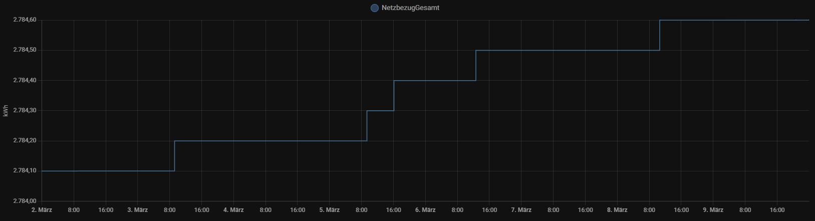

Hier mein Netzbezugszähler über 7 Tage. Pro Woche muss ich mit ca. 0,5kwh Regelenergie rechnen.
@werbungspam
Das schaut ja sehr gut aus, rund 25 kWh/a sind vertretbar. Was ist denn das für ein Verbraucher, der bei dir alle ca. 5 Minuten mit gut 2 kW taktet? Eine Wärmepumpe?
Welche Anzeige-Software hast du? Ist das vom Sunny Portal? Ich habe seit fast 10 Jahren ein SMA Energy Meter im Zählerschrank sitzen und lese es mit der Android App EMView aus. Die nimmt alle vom EM gelieferten Messwerte, d.h. einen pro Sekunde. Diese App gibts leider nicht mehr im Play Store.
