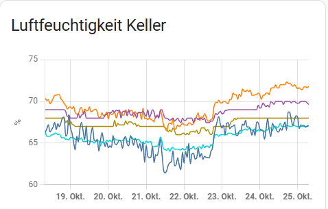

Bei mir werkeln einmal ein Comfee MDDF-20DEN7-WF im Bad, geschaltet über einen Shelly Plug + Shelly HT, bei 65% an und bei 55% aus
Und im Keller steht ein Cecotec Big Dry 4000 der per Shelly Plug über die Sonnen Auf/Untergang Funktion geschaltet wird. Mittels Lüftungsschlauch wird die Luft einmal durch den Keller geleitet, damit sie sich ein bisschen im Kreis dreht. Der kommt auch mit ca 150W aus.
seit gestern läuft der Luftentfeuchter mit der Steckdose mit Hygrostat. Es klappt prima.
Eingestellt habe ich das er bei 70% anspringen soll und bei 65% wieder ausgeht. Eigentlich kann ich sie ja auch runterstellen von 60% auf 65%.
Werde das mal ein paar Tage beobachten und sie dann direkt an den Abluss anschliessen damit ich nicht immer den Behälter leeren muß.
Die Luft im Keller ist schon um einiges besser geworden, habe aber auch mal ein paar schon muffige Bretter entsorgt.
Heute morgen konnte ich aber auch sehr gut lüften bei dem trockenen Wetter so das der Luftentfeuchter erstmal gar nicht arbeiten musste.
Gruß Jörg
