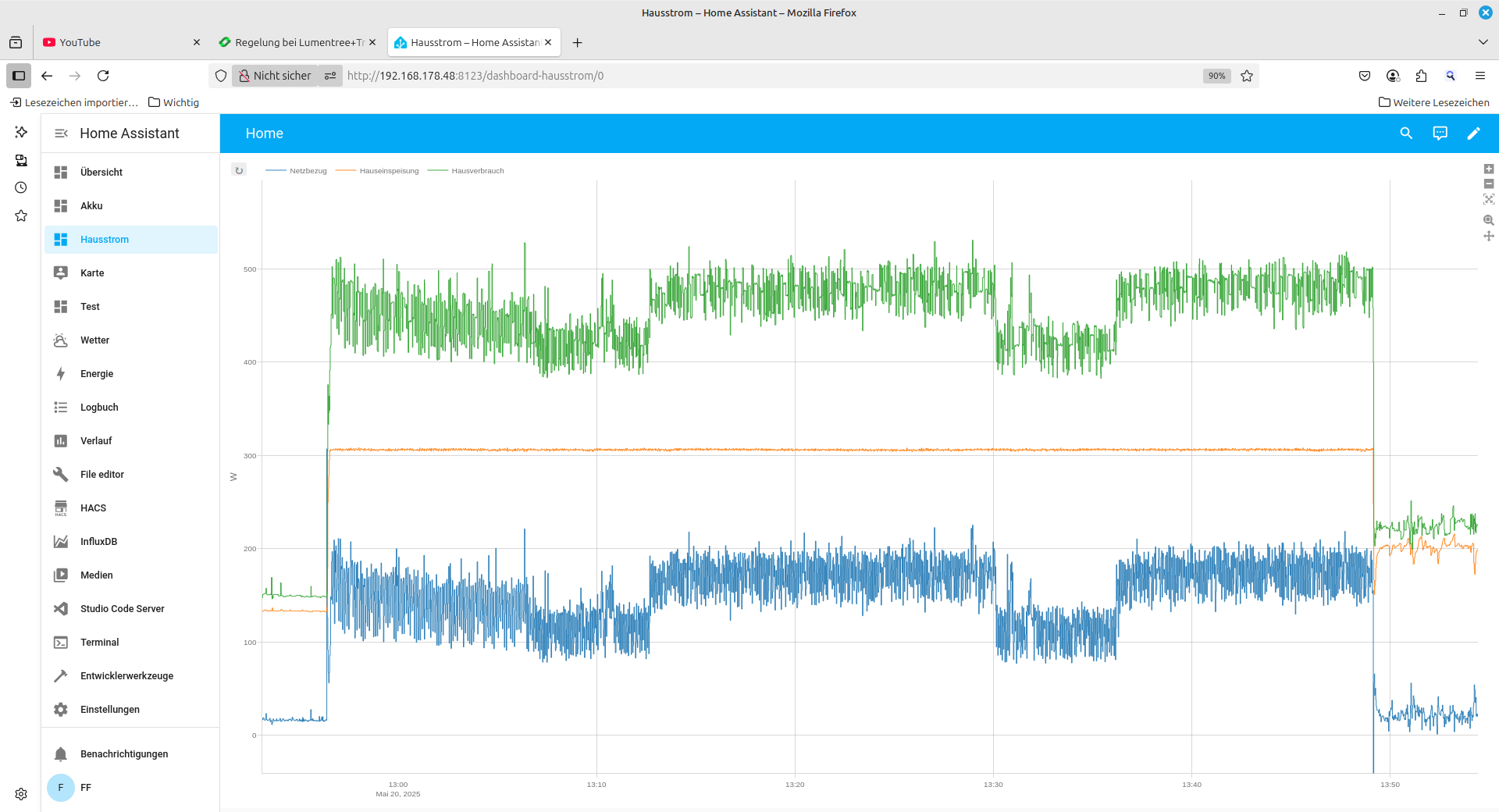

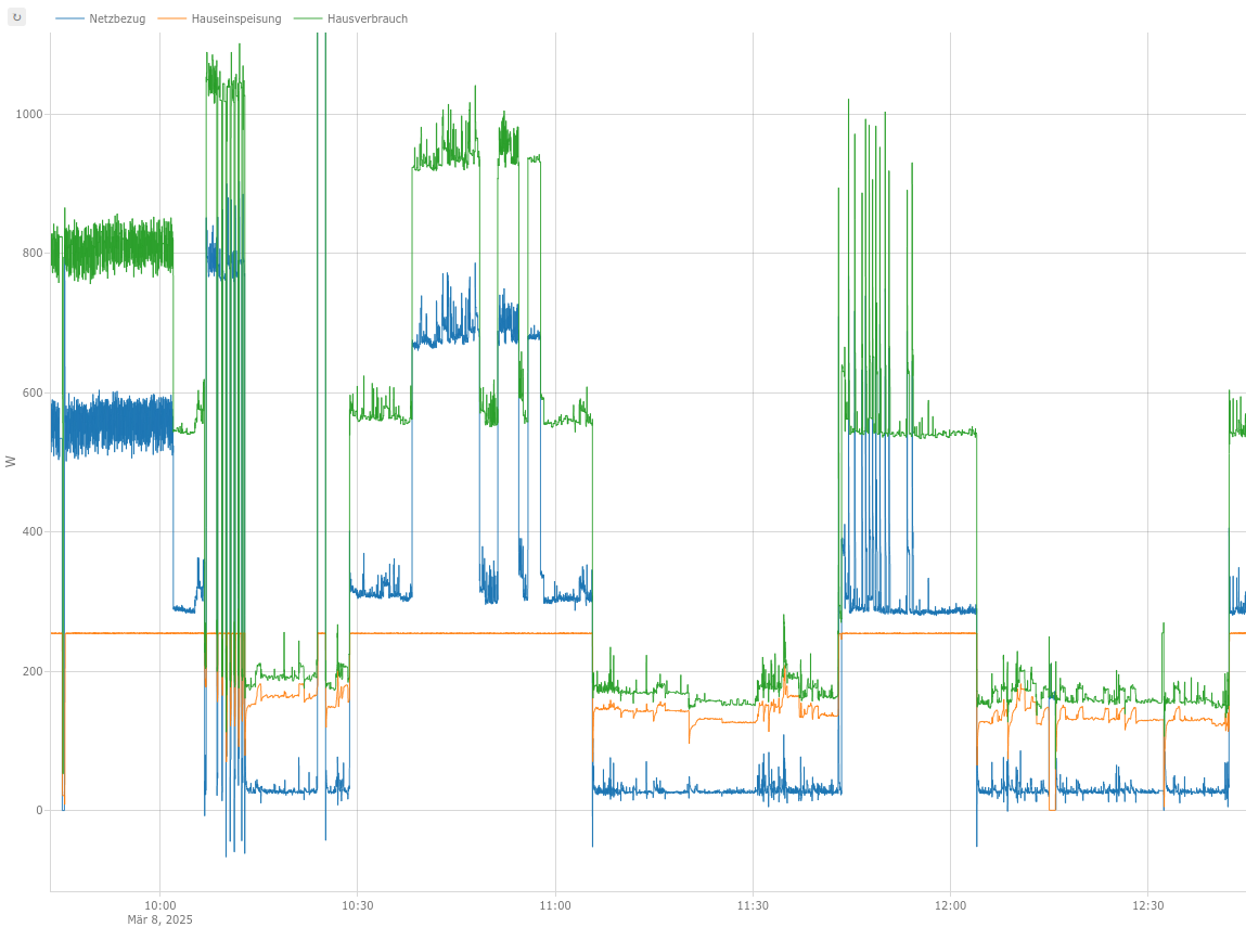

Wie man hier sieht, wird versucht jeder Änderung zu folgen. Nur wenn der Netzbezug größer als die eingestellte max. Power ist ist die Einspeisung sehr stabil.

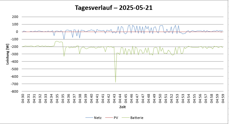

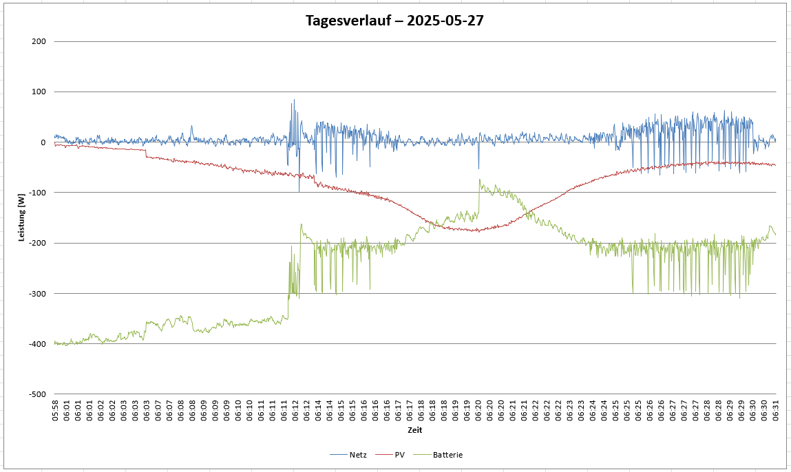

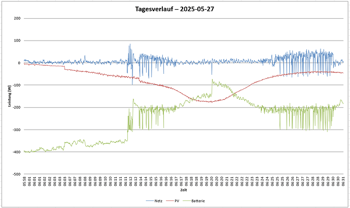

Hier mal ein Ausschnitt von meiner Aufzeichnung, allerdings mit Abtastrate von 10s über Excel Makro. Mit Home Assistant habe ich mich bisher noch nicht befasst. Bin noch fleißig an meiner Excel Lösung am arbeiten.
Eine Überlegung ist, die "Grundlasten" mit einem Lumentree 600 abzudecken falls der nicht so stark überschwingt, aber die Aufzeichnung von DMD ist von einem Lumentree 800 und der überschwingt auch.

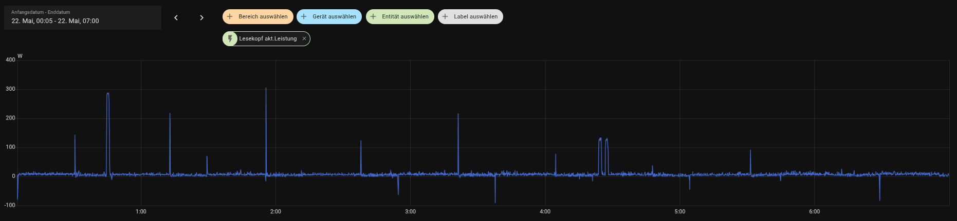

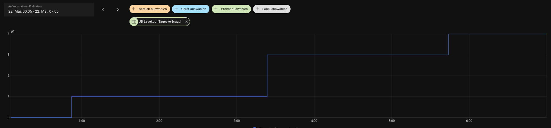

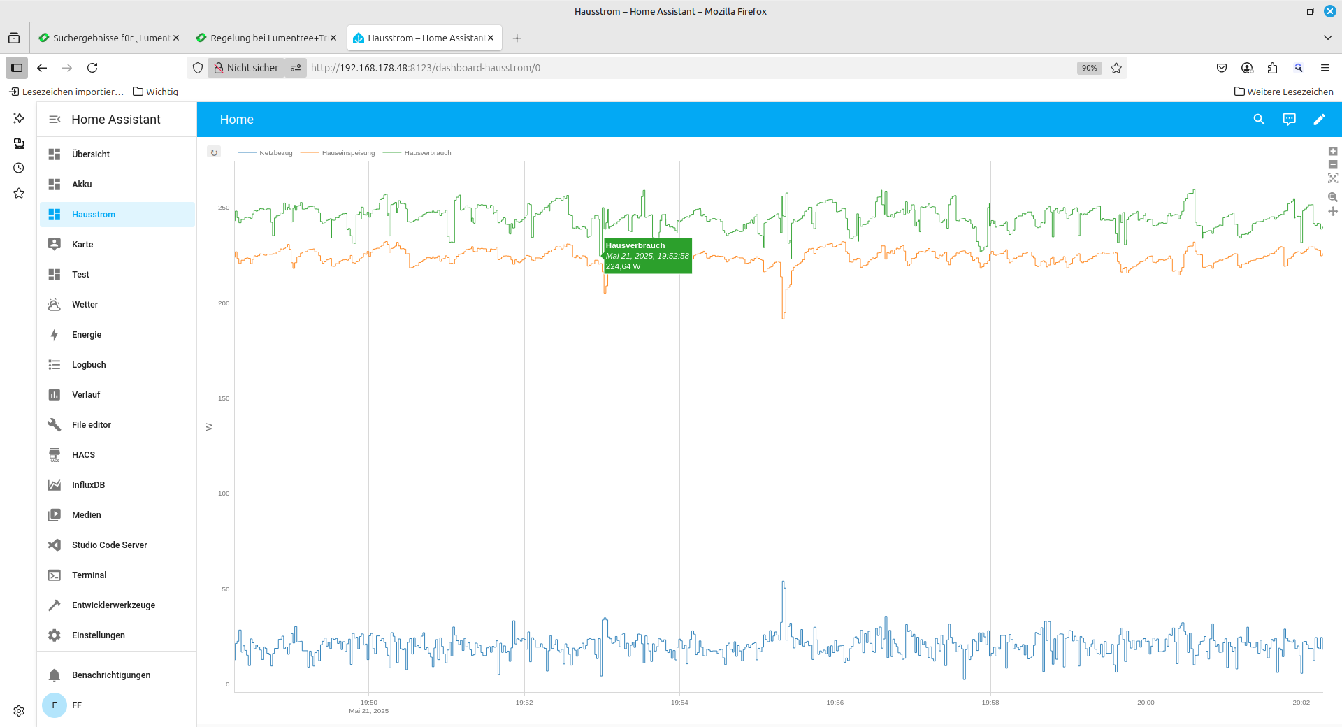

Ich will mich einmal von der anderen Seite nähern. Das Schwingungsverhalten mag erst einmal krass aussehen. Aber wie sind die tatsächlichen Auswirkungen? Ich habe hier zwei unterschiedliche System in zwei Wohnungen laufen, die aber beinahe identisch aufgebaut sind (bei einem ist nur die Akkukapazität höher): Sun1000 WR (der originale in blau) mit der Trucki-Platine, ein Mean Well NPB 750 mit Trucki-Stick, an 25,2 Volt 100 (bzw. 200) Ah. Nachdem ich lange bei dem Sun ein Target von 15 hatte, habe ich beide mittlerweile Null laufen.

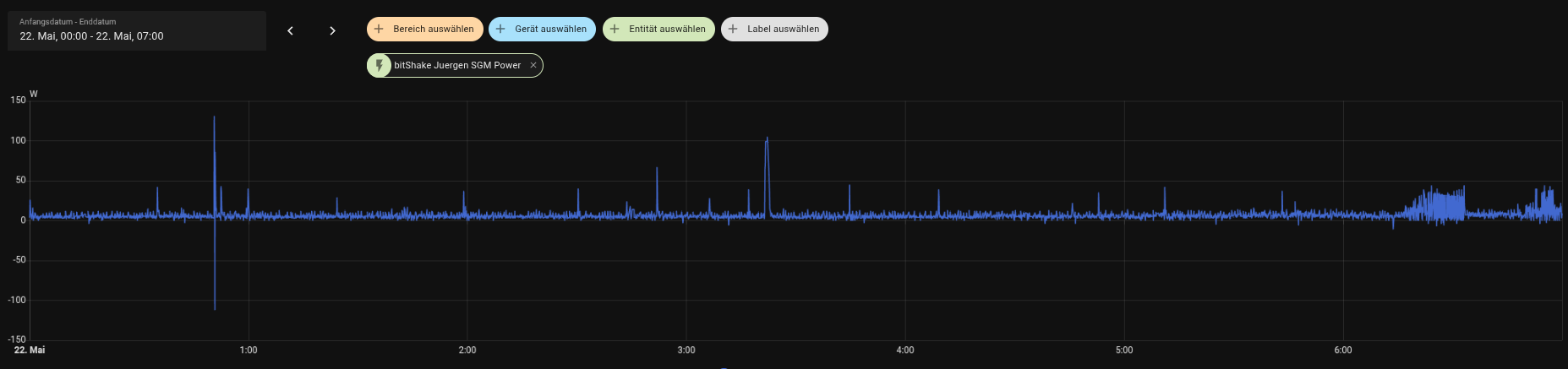

Hier sind die aktuellen Werte der heutigen Nacht von einem von beiden:
Sieht erst mal wild aus. Interessant ist aber der tatsächliche Verbrauch in der Zeit:
Wir reden hier von sage und schreibe vier Wattstunden, also streng genommen beinahe nichts. Und keine Sorge: die Einspeisung durch das Überschwingen war unter einer Wattstunde.
Bei diesem System bewegt sich der durchschnittiche Leistungsbedarf in der Nacht bei ca. 120 Watt.

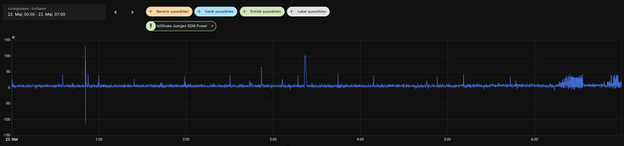

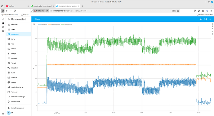

Beim zweiten System sieht es so aus:
Ubd hier der Verbrauch:
Bei diesem System sind es satte 27 Wattstunden. Zwar deutlich mehr, aber immer noch in einer Größenordnung, die weit unterhalb von "zu lächerlich, als dass man darüber nachdenkt" liegt.
Einspeisung in Summe auch unter einer Wattstunde.

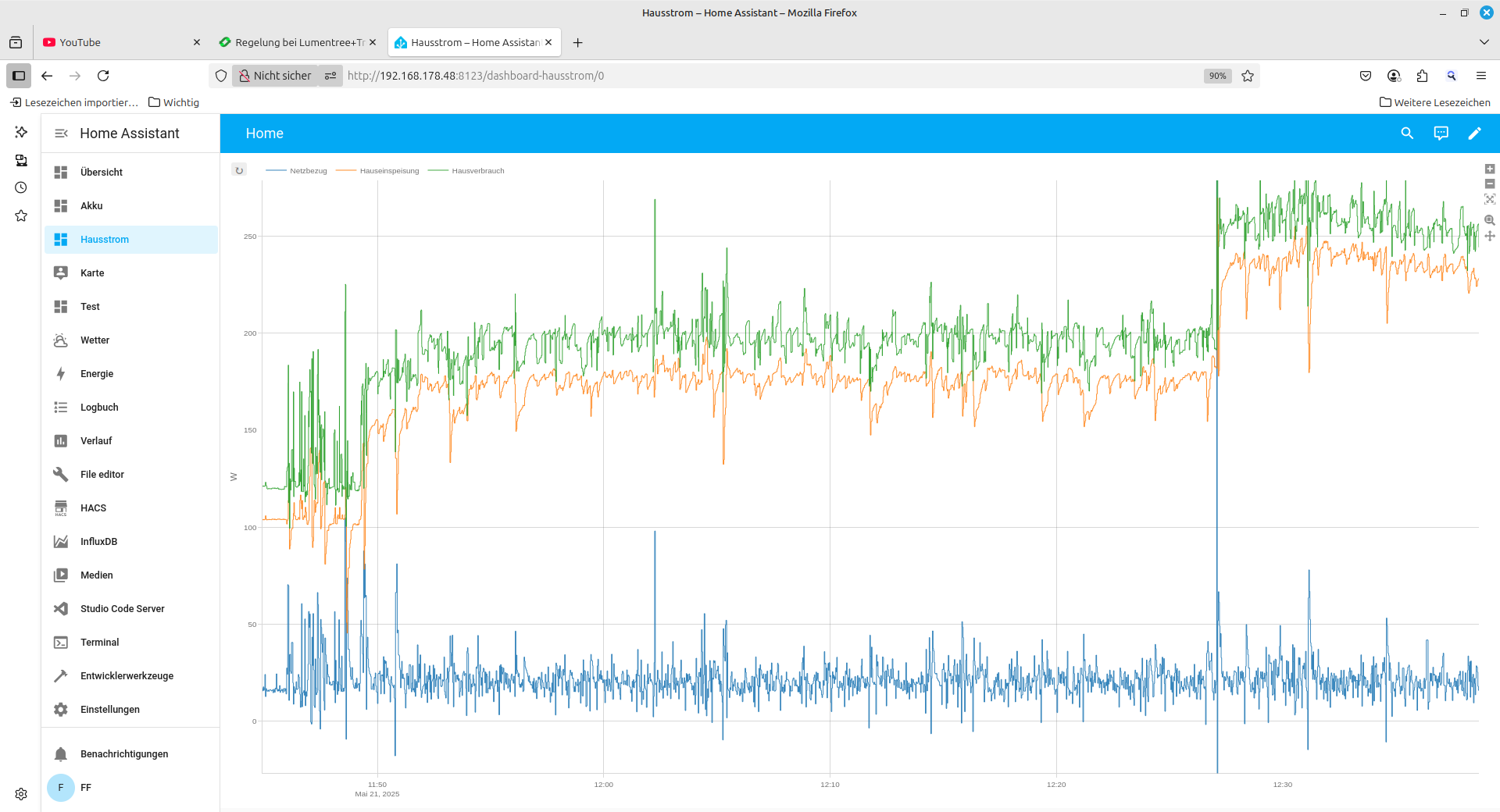

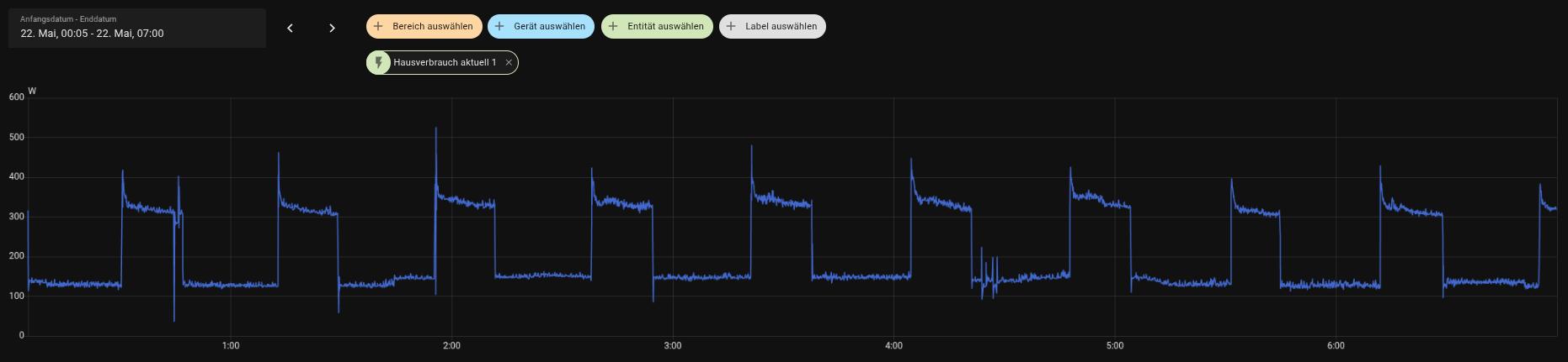

Hier habe ich auch einen Verlauf des Hausverbrauchs:
Was ihr da seht, ist die Taktung einer uralten Kühl-/Gefrierkombo.
Im Ergebnis sieht man aber, dass das Schwingungsverhalten zwar wild aussieht, aber kaum negative Auswirkungen auf den Verbrauch hat.

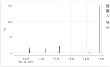

Ich habe einen Lumentree 600. Der ist jetzt 1 Jahr im Einsatz.
Vor der Anlage habe ich den Shelly ein paar Monate messen lassen.
Ich hatte hier noch 3 Raspberries, da bot es sich an mit Home Assistant aufzuzeichnen. Vie beschäftigt habe ich mit HA auch nicht, ich mache keine Steuerung und so nur aufzeichnen.
Das hier sind die Überschwinger in das Netz, wenn der Hausbedarf plötzlich zurückgeht. In 9 Monaten 0,7211kWh. Setze ich das Target niedriger, wird es schon auffällig mehr. Damit bin ich sehr zufrieden, Überschwingen kann man weger der Reaktionszeiten nicht verhindern, nur minimieren.

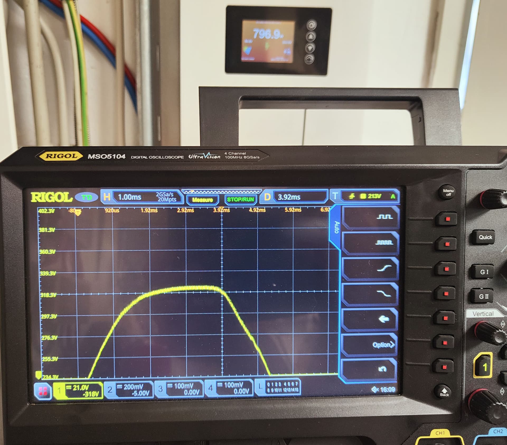

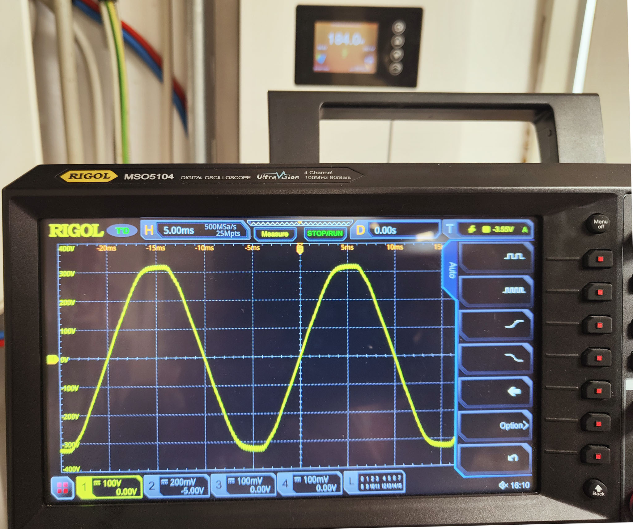

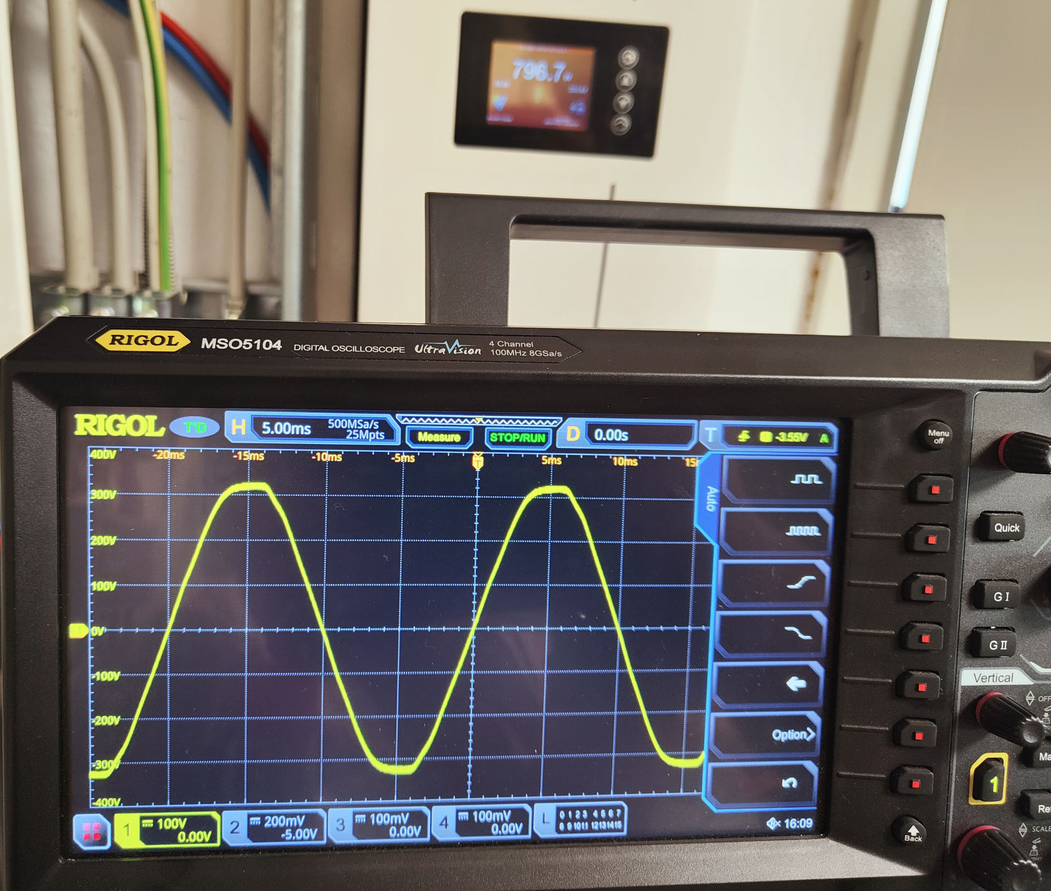

Ich habe jetzt mal etwas gemessen. Die Bilder sind nicht besonders, aber ich wollte immer Oszilloskop und Lumentree gemeinsam drauf haben.
Als erstes Bild die normale Netzspannung bzw. der LT800 regelt bis ca. 800W (keine Geräusche):

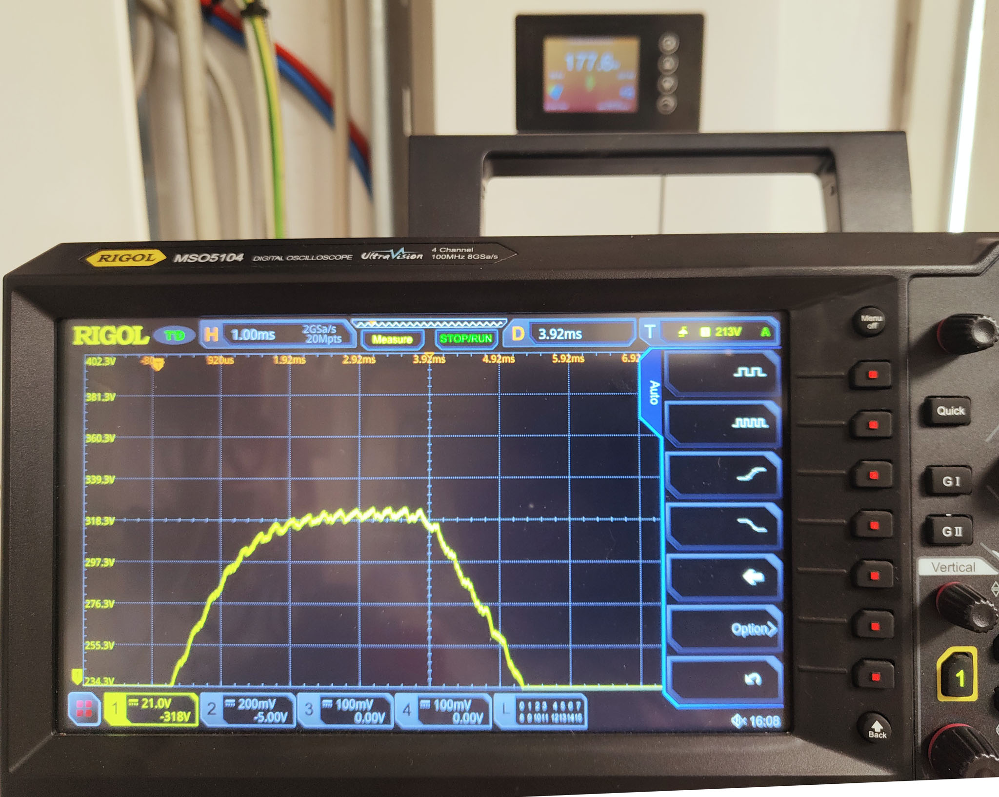

Dann habe ich den LT bis ca. 180W runtergeregelt (dann zirpt er ordentlich).
Da es schlecht zu sehen ist, habe ich etwas gezoomt. Einmal wieder 800W, dann 180W.
Was meint ihr, sind diese Oberwellen normal, oder muss ich mir Sorgen machen?
Wenn ich es richtig gemessen habe, müssten es 4kHz sein (wahrscheinlich die PWM-Frequenz?).
bei 230 V_eff von Deinem Netz soll der Spitzenwert bei 235 V liegen. Die Kurvenform vom Sinus sieht an den Spitzen abgeflacht aus. Für mich ist das erst einmal verzerrt. Also das ist nicht ideal.
Zum anderen zeigst Du noch einen Brumm, der auf der Spannung überlagert ist. Das ist wohl das "Zirpen", von dem Du geschrieben hast. Ich kann mir nicht vorstellen, daß der Hersteller das so verkaufen sollte. Die zugelassenen Grenzwerte kenne ich nicht (oder wie sie ermittelt werden). Weiß einer etwas dazu?
Als Ursache vermute ich mindere Qualität bei den Bauteilen (z. B. eine Induktivität, die mechanisch schwingt und deshalb hörbar ist) oder sonst eine Schwingneigung vom Regelkreis, die bei reduzierter abgegebener Leistung entsteht. In dem Fall sollte der Hersteller nachbessern, also diese Version braucht noch eine "Runde in der Entwicklung" ... :frowning:
Was hast Du für eine Last angeschlossen? Motor, ohmscher Widerstand? Versuch da mal verschiedene Verbraucher im Wechsel anzuschließen.
die Abflachung fand ich auch seltsam. Allerdings ist meine Messmethode auch nicht ideal. Ich habe den Außenleiter nicht gegen N sondern gegen PE gemessen (wegen Erdung vom Oszi). Ob das diese Abflachung erzeugen kann weiß ich allerdings nicht. Vielleicht sollte ich es nochmal mit einem Trenntrafo versuchen.

Heute Morgen habe ich mal die Daten im 1Sekunden Abstand mitgeschrieben.
Dabei ist schön zu erkennen, dass die Regelung zwischen 200W und 300W unsauber wird. Sobald der Bedarf durch mehr PV-Leistung unter die 200W Grenze fällt, ist die Regelung wieder sauber.

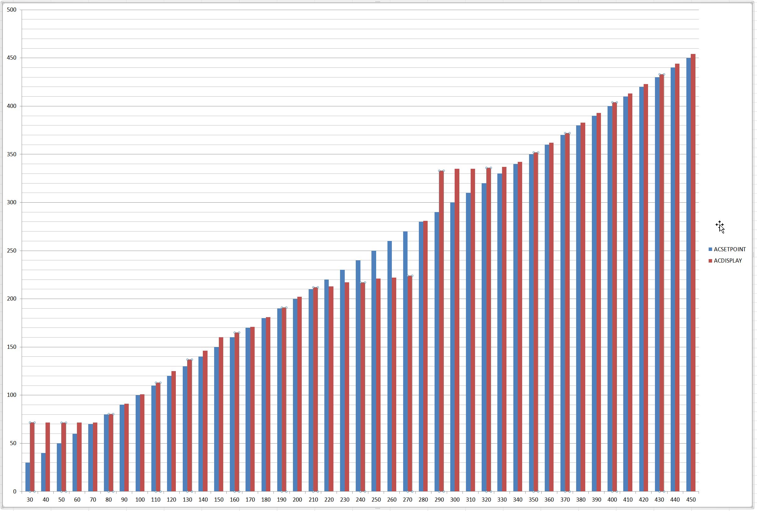

ich habe auch seit gestern einen Lumentree mit Trucki Stick laufen. Mir ist sofort dei unsaubere Regelung zwischen 200 und 300 Watt aufgefallen!
Ich habe daraufhin die Regelung ausgeschaltet und dem Lumentree manuel in 10 Watt schritten gesagt was er erzeugen soll, und dann geschaut auf was er regelt.
Folgendes ist dabei rausgekommen:
Die Ursache liegt also nicht in einer unsauberen Regelung sondern eher darin das er zwischen 210 und 330 Watt irgendwie garnicht in der Lage ist die angeforderte Leistung einzustellen!
Bei Anforderung zwischen 210 und 270 Watt steigt die Ausgangleistung nur minimal um dann mit einem Schlag bei 280 Watt hochzuschiessen. zwischen 290 und 330 ist dann die abgegebene Leistung viel höher als angefordert.
