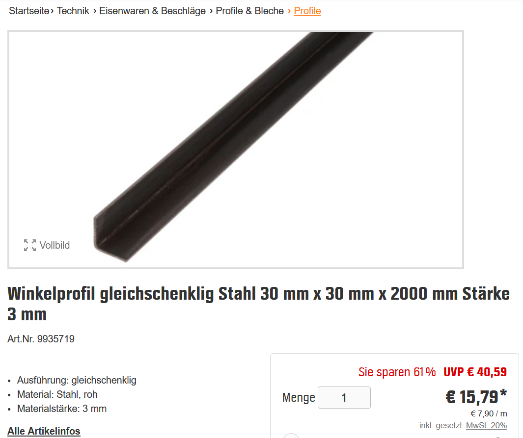

32 Zellen sind 160Kg, bei ca. 1,4m Länge sind 30x30x3 viel zu schwach, die biegen sich deutlich durch. Für sowas brauchst du mindestens 70x30x3

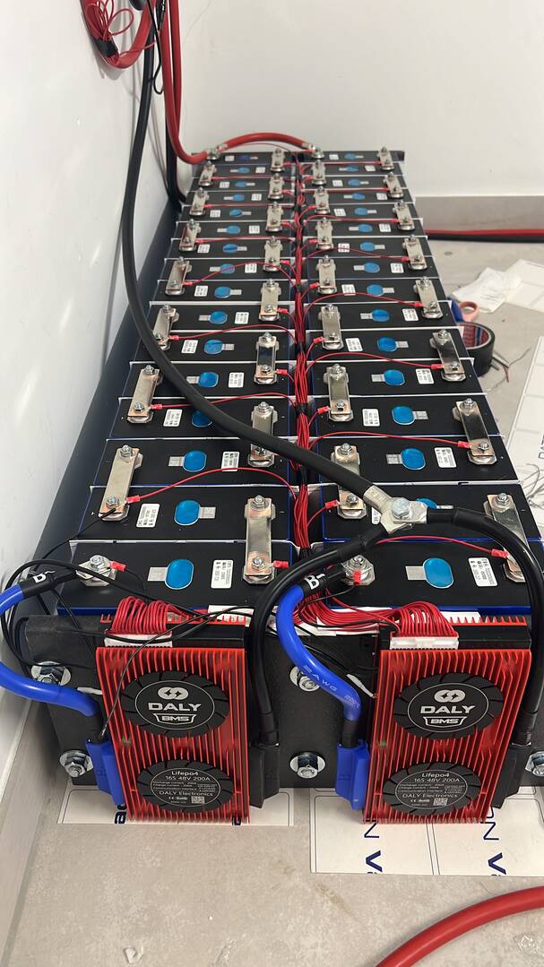

habe aktuell die 60kwh im Einsatz. Die liegen unschön (eher provisorisch) alle nebeneinander .

kann grad das Bild hochladen. Nicht steinigen, das war noch der Zustand vom Aufbau. Jetzt ist alles sauber.
diesen Aufbau wollte ich ursprünglich pro Regalboden haben.
Geilo.
Ich würd das echt in 16s aber halt 8+8 stapeln. Das ist mechanisch viel einfacher (nur 800 Breite) und die zuleitung ist an einer Seite.
So große Leiterschleifen wie jetzt mit ordentlich Strom speichern Energie, das ist dann lustig beim abschalten unter Last. Da dürfte ein Lichtbogen stehenbleiben, bis das Feld abgebaut ist. Und auch wenns jetzt provisorisch ist: Bei Kurzschluss ziehts die Leiter mit Macht zusammen. Isolier die nackerten Presshülsen.
