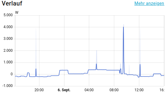

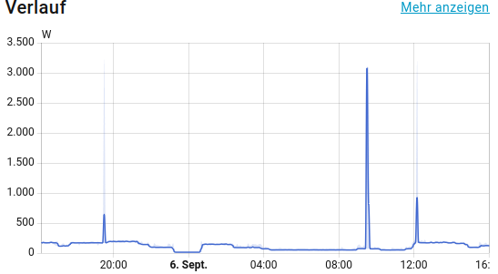

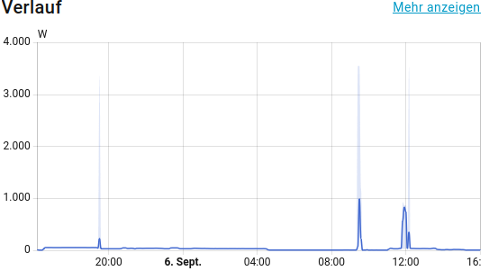

Auf welcher Phase belastet ein “BKW” die Leitungen am geringsten? Momentanaufnahme durch Shelly:
L1 3,5 W mit kurzeitspitzen von 3.500 W
L2 36 W mit kurzeitspitzen von 4.200 W
L3 120 W mit kurzeitspitzen von 3.100 W
Diese Spitzen entstehen durch DLE und Herd.

Momentan ist auf L2 angeschlossen
L1
und L3
Die Frage stellt sich glaube ich nicht. Das, was am Nächsten dran ist am Balkon. Was ja auch wieder eins der “Probleme” ist. Da wird an einer Phase angeschlossen aber was da dran hängt, ob das bei dir der Kühlschrank, die Waschmaschine oder sonstwas ist, dass weiss evtl. der Elektriker, du weil du dich dafür interessierst, aber andernfalls dümpelt da nur irgendwas rum weil die Hauptlast an einer anderen Stelle ist.
