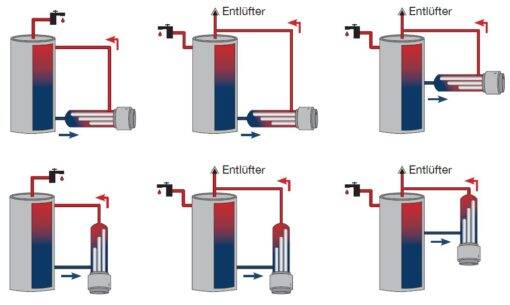

Der Kombispeicher hat oben am integrierten Brauchwasserspeicher einen Flansch, da müsste dieser Adapter passen:
als Heizregister dann das:
und zum Schalten auf 1, 2 oder 3 kW dann zwei Shelly:
Bei 3 kW reicht auch noch die eine Phase aus.

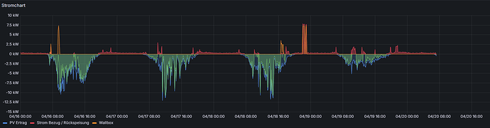

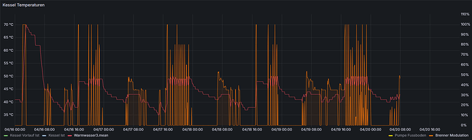

Ich habe unter anderem die 20 Jahre alte Buderussteuerung über einen ESP8255 ans MQTT angeschlossen und kann somit alle Fühler und Aktuatoren auslesen. Auch den Wechselrichter der PV, die Zustände und Verbrauchswerte vom E-Auto, der Wallbox, vom Whirlpool ein paar WLAN Steckdosen vom Smartmeter und vom Stromzähler. Also Daten habe ich genug und kann sie beliebig visualisieren und korrelieren. Nur bin ich halt Elektroniker und kein Heizungsfachmann. Hier z.B. die Temperaturen des Speichers. Oben der Sensor fürs Warmwasser im rot. Die gelbe Linie ist ca. in der Mitte des Speichers, also am unteren Ende des Warmwasserbereichs, knapp überhalb des Vorlaufs von der Solarthermie. Die blaue Linie ist der Boden des Speichers. Die grüne Linie ist die Temperatur der Solarthermie oben auf dem Dach, die orange Linie ist die Modulation der Pumpe des Solarthermie Kreislaufs.
unten in orange die Modulation des Gasbrenners, 100% = 11,9kW, da die Gastherme auf 4 steht? Die hat aber auch noch einen Regler für Warmwasser, der steht auf 6. Da blicke ich auch noch nicht durch...
Das Gleiche kann ich auch für die elektrischen Größen machen:
Blau der PV Ertrag, rot/grün der Bezug oder Rückspeisung zum Versorger, orange die Wallbox (ja, ich musste vorgestern das E-Auto etwas mit dem Versorgerstrom laden. Scheißwetter! :D)

Musst mal beobachten, wieviel Grad Temperatur im Speicher verloren gehen über eine bestimmte Zeitspanne, wo du weder was entnimmst, noch aufheizt. In einem Liter Wasser stecken 1,16 Wh pro Grad. Verliert der Speicher z.B. 10 Grad in 24 Stunden, wären es 10 Grad * 1,16 Wh * 1000 l = 11600 Wh bzw. 11,6 kWh Verlust pro Tag bzw. 483 Wh pro Stunde Verlust.
Im Winter werden die Verluste etwas höher sein, weil die Umgebungstemperatur niedriger ist.

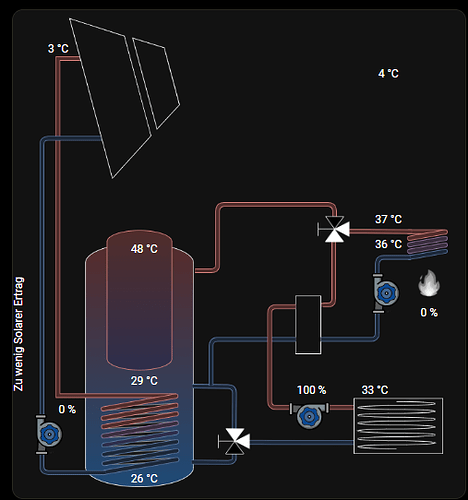

Zu dem hinzuoptimieren visualisiere ich das Ganze noch besser:
@guenter1604
Was ist denn das für Teil über der Pumpe 100%?
Ist das ein Wärmetauscher oder eine hydrauliche Weiche?
Unten rechts sind doch sicher deine Heizflächen oder?
Irgendwie fehlt da doch eine Umwälzpumpe?
Wie soll denn das Heizungswasser von der Therme über/in Puffer umgewälzt werden?
@ewu75 Ja, das ist eine hydraulische Weiche und ja, da fehlt noch einiges. Im Brenner ist noch eine Umwälzpumpe verbaut. Unten rechts soll die Fußbodenheizung sein. Der Warmwasser Zu und Ablauf fehlt auch noch.
Ich vermute dass der Rücklauf aus der Fußbodenheizung entweder über den unteren Teil des Puffers zurück zum Brenner geht oder eben direkt zum Brenner. Je nachdem wie die untere 3-Wege Weiche steht. Es heißt ja auch Heizungsunterstützung.
Einige Sensoren muss ich noch mit Kältespray testen, damit ich weiß ob es die richtigen passend zu den Daten sind. Manches ist noch unplausibel wie zum Beispiel die Kesseltemperatur die in zwei Minuten immer um über 10 Grad einbricht. Leider ist die Datenübertragung der 20 Jahre alten Buderussteuerung nicht gut dokumentiert.
Habe das Brennergehäuse abgemacht. Die Pumpe ist im Zulauf. Also Diagramm angepasst.
Jetzt hat er auf Brauchwasserzubereitung umgeschaltet
Natürlich sind die Pumpen und die Flamme animiert und die Ventile passen sich auch an. Keine Ahnung ob die Symbole so richtig sind. Sieht halt hübsch aus.

Wie oben zu sehen geht das Warmwasser auf maximal 50°C (außer Desinfektion). Der Zulauf und Ablauf vom Brenner korrelieren mit dem Brauchwasser (Sensor ziemlich oben an dem 250l Bereich. Der Speicher steht neben der Küche im Vorratsraum. Ja bis alle Rohre sorgfältig isoliert waren, war es recht warm. Inzwischen ist es auch im Sommer erträglich wenn das Ding von der Thermie vollgeballert ist. Da fehlen mir aber noch Daten um das zu untermauern. Leider habe ich auch keinen Temperatursensor im Vorratsraum. Auf jeden Fall geht die "Abwärme" in die Küche, Fenster nach außen habe ich da noch nie aufgemacht oder aufmachen müssen.
Lassen wir uns überraschen.
Das stimmt, ist aber dennoch für die Bestimmung des Verbrauches unbrauchbar.

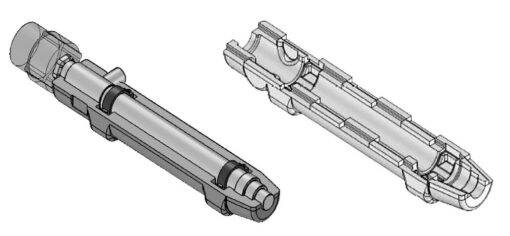

Du brauchst etwas wie einen EffectHeater (Nachbau)
Der funktioniert ohen Pumpe
Das Ding kann man relativ einfach aus VA oder Schwarzstahl Fittingen selber bauen (wer will auch Löten)
T-Stück
Doppelnippel (Rohr mit Gewinde)
Reduzierungen
Dämmung
Günstige fertige Alternative aus Polen
2kW https://hydro-energia.de/de_DE/p/Elterm-Zusatzheizung-Rifleman-2kW-230V/7738
3kW https://hydro-energia.de/de_DE/p/Elterm-Zusatzheizung-Rifleman-3kW-230V/7739

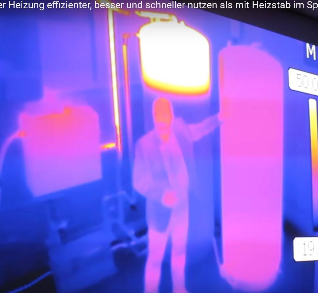

Hier wird der Effekt bei einem Konkurenzprodukt mit gleicher Funktionsweise als Wärmebild dargestellt
Links "externer Heizstab" rechts Stab im Puffer
Quelle : https://www.youtube.com/watch?v=UO4qjY5TjHg
lel hatte ich weiter oben schon empfohlen, aus China als "genset preheater" wird eigentlich für motoren als Vorheizer hergenommen, ca. 60-90€ Selbst zirkulieren der Diesel generator Warmwasser bereiter Motor vorwärmer elektrische Wasser mantel heizungen Thermostat aggregat teile - AliExpress 13
@tageloehner hatte ich gesehen, habe mich jedoch an dem Einsatzbereich gestört
ich kann nicht erkennen ob das "selbstregelnd" ist oder ob man da mehr Temperatur raus bekommt
