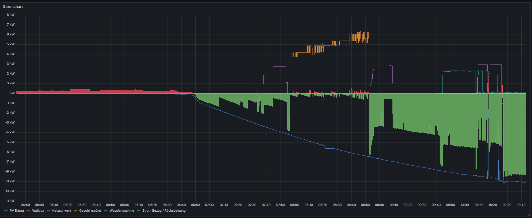

ihr habt mich echt ins grübeln gebracht. Ich habe mal die Aktion gestoppt. Zudem habe ich jetzt erstmals Daten von einem sonnigen Tag. Was soll ich sagen, seht selbst:
Der sprunghafte Anstieg beim Warmwasser kommt davon, dass ich versehentlich den Sensor deaktiviert habe. Irgendwann habe ich es bemerkt.
Was für ein Tag.
Das orange ist das Laden des E-Autos, das blaue nach unten der Ertrag der PV. Dazwischen hat mal der Whirlpool geheizt. Das Grüne geht für 7,5 Cent an den Versorger.

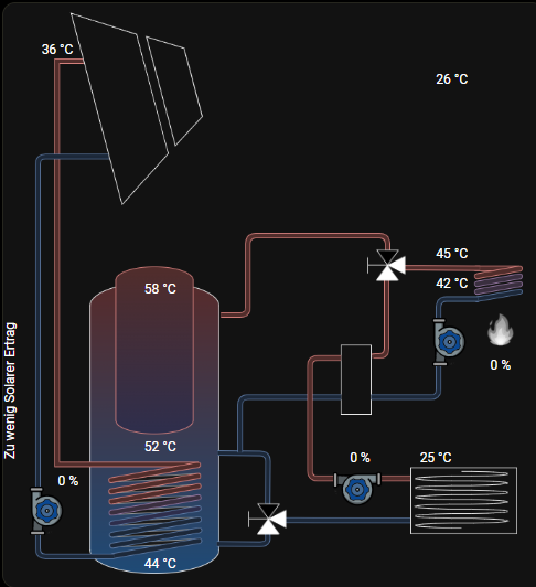

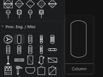

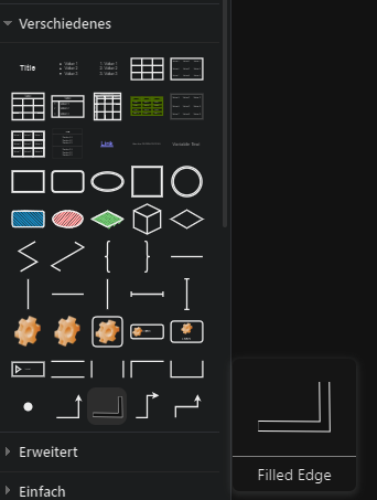

Wie hast Du denn das Bild mit der Hydraulik gezeichnet ?
Grüße aus dem Vogtland
Hallo VogtländervomDienst,
das war Draw.io
Den Kessel findest du unter
Unter verschiedenes die Rohre.
Ja, ein ziemliches gefrickel, aber ein Vogtländer packt das.

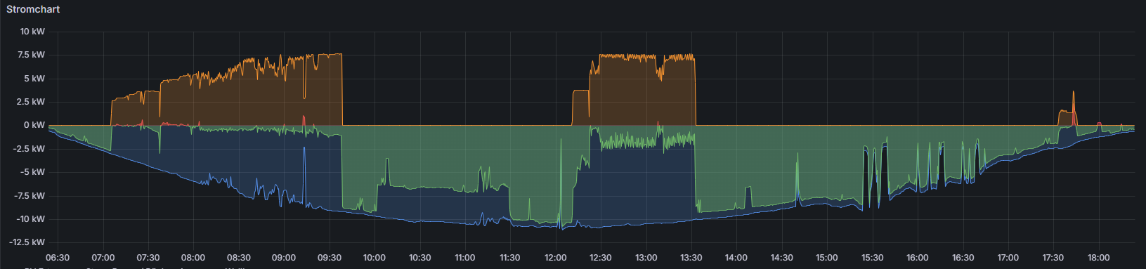

Nachdem ich das Projekt gestoppt hatte, will ich es dieses Jahr doch umsetzen. An den technischen Dingen hat sich nichts geändert, es wird sich auch nur sehr schwer amortisieren, jedoch bekommt ein Punkt immer mehr Gewicht: die Netzdienlichkeit.
Der Heizstab soll also vorrangig verhindern, dass das Stromnetz an sonnigen Tagen nicht noch zusätzlich von meiner PV belastet wird.
Naja 12kW den ganzen Tag dafür reichen auch 1000l nicht aus.
Fürs Heisswasser den Einschraubheizer, und für den unteren Bereich so einen preheater wie ich weiter oben schon schrieb. Für "richtig netzdienlich" müsste eine ordentlich grosse Batterie her, und nach variablem Tarif arbeiten

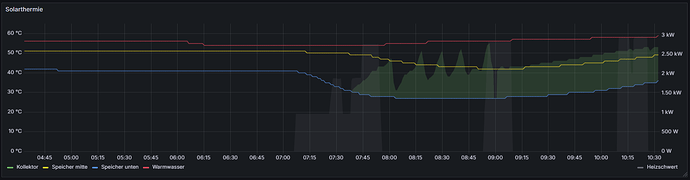

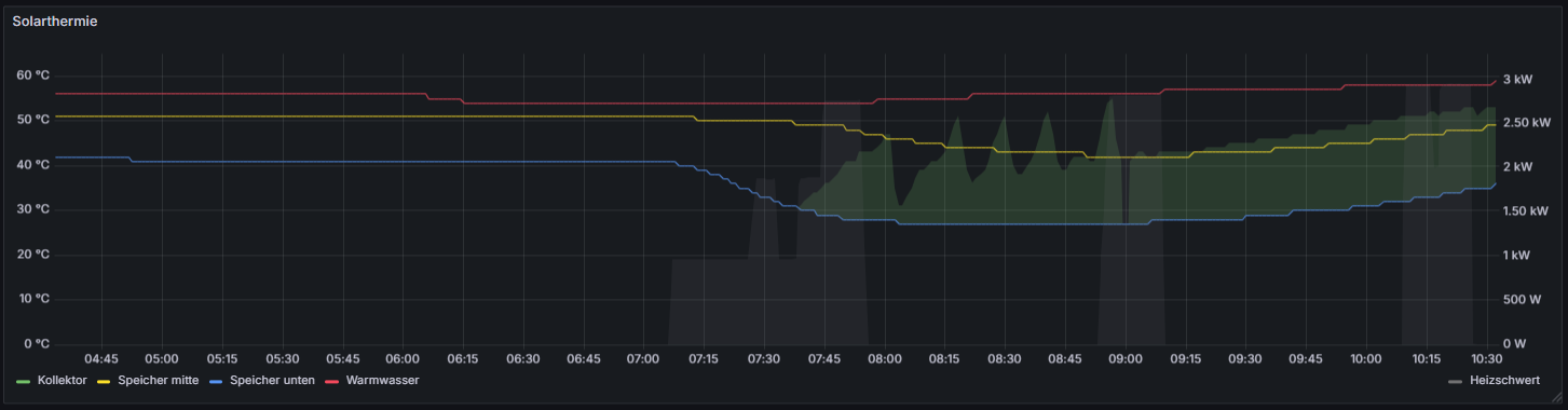

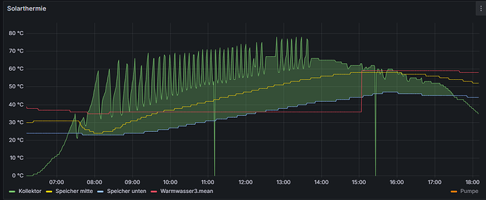

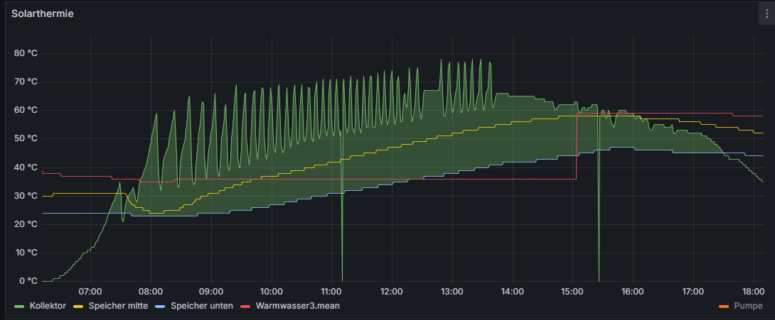

nachdem ich den Heizstab mit 3kW jetzt drin habe, mal ein Screenshot von heute. Man sieht schön, wie die Solarthermie den Speicher von unten her warmmacht. Der Heizstab von oben her.
Die Solarthermie (grün) bekommt zwar das kalte Wasser unten im Speicher zwar wärmer, schafft es aber heute nicht wärmer zu sein als das Warmwasser im Speicher. Der Heizstab (grau) sorgt für den Anstieg des oben abgezapften Warmassers (rot).
Der Abfall der Temperatur in der Speichermitte und unten im Speicher kommt davon, dass ich zwischen 7:00 und 9:00 das Wasser im unteren Bereich des Puffers in die Fussbodenheizung pumpe. Dadurch ist dann genug kaltes Wasser im Puffer um Arbeit für die Solarthermie zurechtzulegen.
Das Thermostat des Heizstabs schaltet immer wieder ab. Der Grund wird sicherlich sein, dass der Heizstab senkrecht von oben im Puffer steckt. Dadurch staut sich das heiße Wasser oben und das Thermostat schaltet ab, bis sich die Wärme etwas verteilt hat.
Der nicht extra erfasste Verbraucher von 9:10 und 9:40 Uhr ist der Whirlpool.
