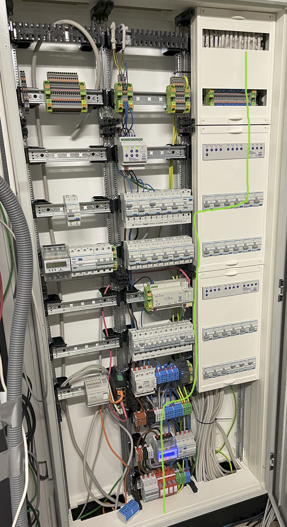

Kannst du mal sagen, wieviele Kreise an der Orange markierten Stelle an den 300er RCD angeschlossen sind ? Und sind beide Betroffenen Kreise da angeschlossen ?

Im Prinzip sind alle Verbraucher am 300mA RCD. Der hat aber noch nie ausgelöst - außer bei der Installationsmessung. Was vermutest Du?

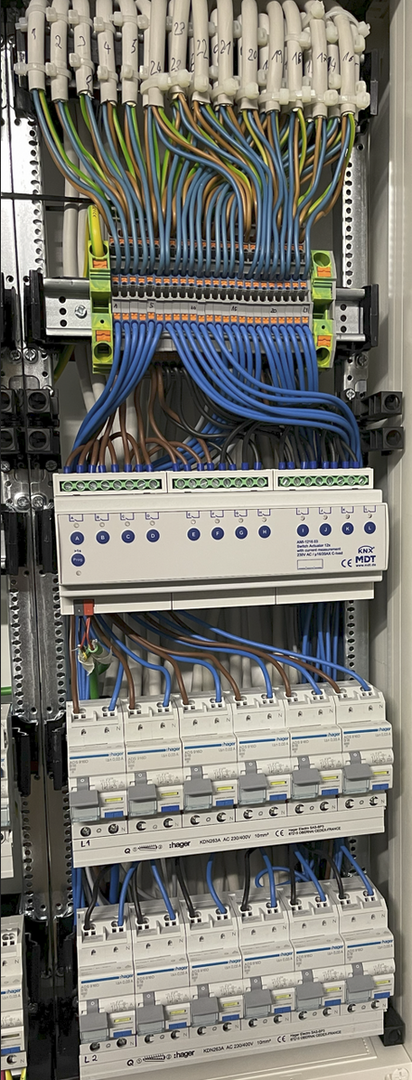

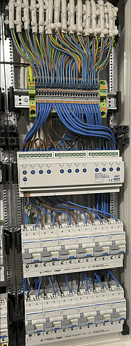

Bilder (nur zur Illustration, das war während des Aufbaus) helfen ja manchmal. Kabel gehen über Reihenklemmen oben auf den Aktor, dann zum kombi RCD und dann geht es auf die Sammelschiene in der Mitte über den RCD, Zähler... zum Hauptverteiler.
Nichts. Für meinen Denkansatz müssen sie gemeinsam angeschlossen sein, sonst geht es nicht.
