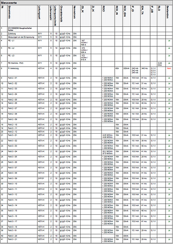

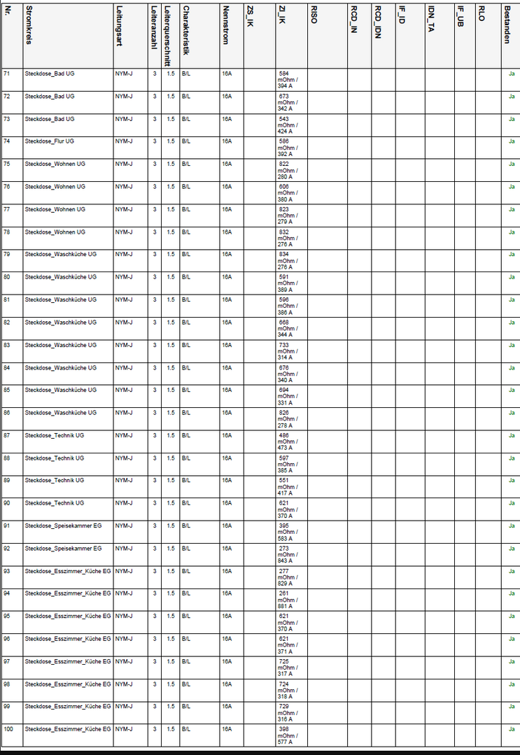

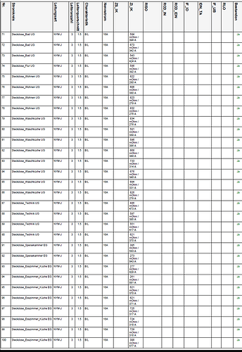

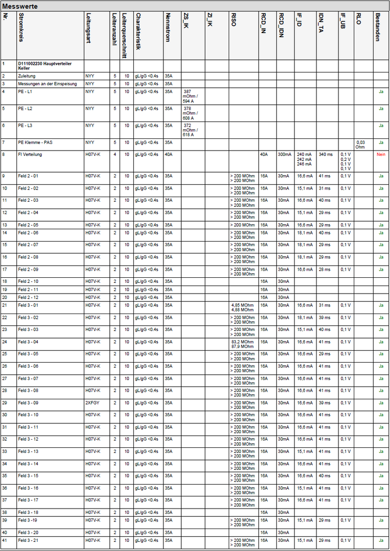

Gleich aufgebaut sind die SK def. nicht. Das irgendwo irgendetwas verbunden ist (in den Abzweigdosen) was nicht verbunden sein sollte, möchte ich nicht ausschließen. Hier was das Kabelchaos groß. Nullung / Teile mit PE als N verwendet, teils gar kein N vorhanden etc. (2001 gebaut - kopfschüttel) Ich habe versucht alles aufzuräumen. Daher hatte ich auch mal alles duchmessen lassen. Hier mal Auszug vom Messprotokoll - nur um zu teilen was gemessen wurde an den Steckdosen und Stromkreisen.
das NOK beim 300mA kann man ignorieren, der löste einfach ~40ms zu spät aus und wird irgendwann mal getauscht. Ich habe RCD auch als "Geräteschutz": 500mA direkt nach den Victron MPII Wechselrichtern -300mA am Verteilereingang und dann die 30mA RCDs als Körperschutz.
