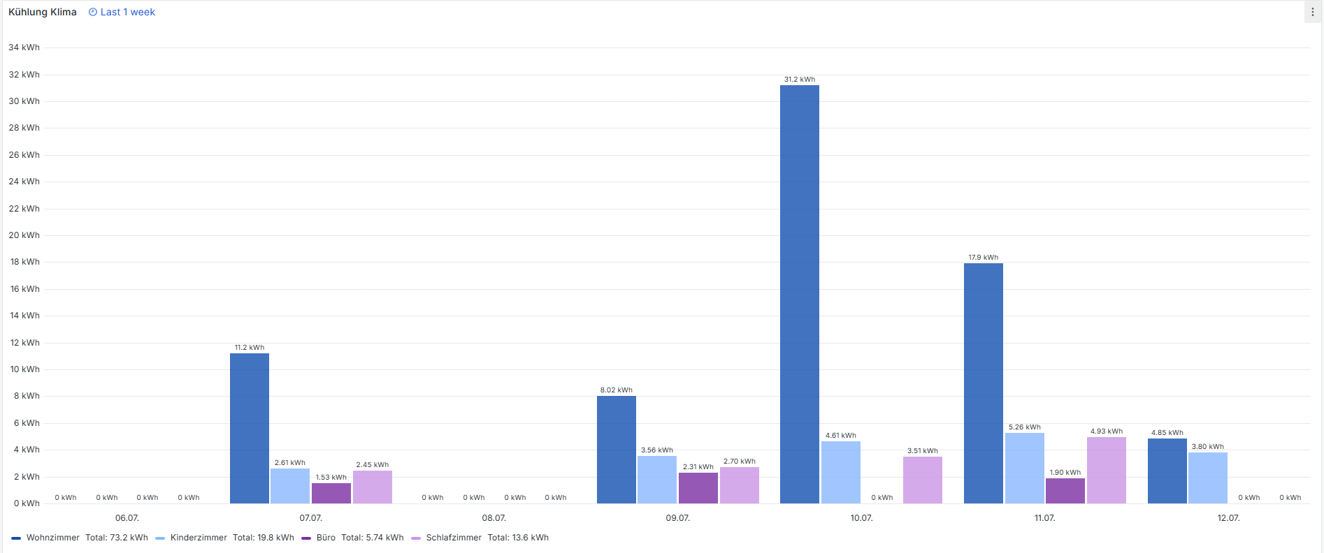

Interessante Grafik. Ist das die Kühlleistung gemäß Daikin in kWh oder der tatsächliche Verbrauch? Wenn ersteres, was ich vermute, wie viel hast Du in kWh tatsächlich verbraucht?
Bei mir sind die zwei Truhen auch leiser als das Wandgerät.
Kommt auch ggf etwas auf die Einbausituation an, wohin da der „Lärm“ abgestrahlt wird. Laut Daikin witzigerweise beide gleich laut.
Die Daten sind auf Basis der Eurovent COP- und SEER-Werte anhand des tatsächlichen Stromverbrauchs ermittelt. Deshalb ist die Kühlleistung in kWh auch nicht zu 100% korrekt, lässt aber eine grobe Einschätzung zu.
Der tatsächliche Stromverbrauch wird über einen separaten Zähler ermittelt und sieht so aus:
