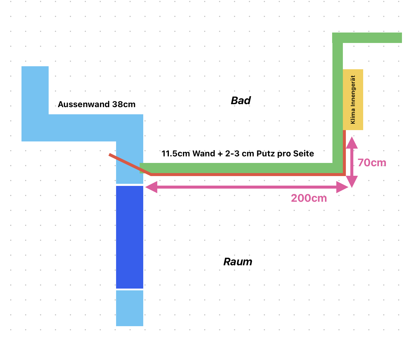

So schaut’s nun aus. In Grün ist die besagte Wand, in Rot die Leitungsführung.

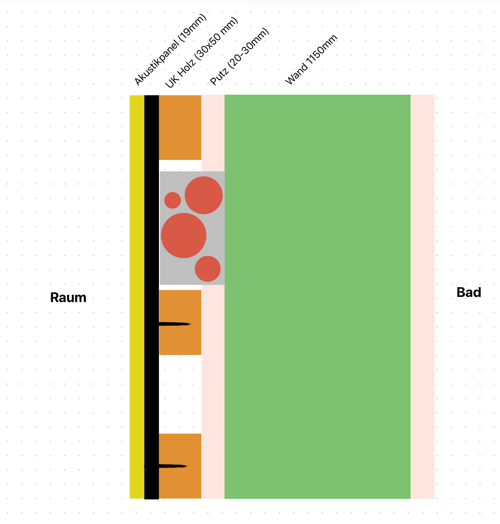

Von der Seite würde die Konstruktion dann ungefähr so aussehen:

Falls das alles so stimmen sollte, da dürfte man ja gar keine Klimaleitungen Unterputz verlegen. Irgendwie kommt mir das alles mittlerweile Banane vor.
Der Apparat empfiehlt ausdrücklich die Verlegung in einem Kabelkanal auf der “warmen Seite” des Raums. Ein Kabelkanal an die Wand schrauben, dort die Leitungen verlegen und unten Bündig die Akustikpanele anschrauben.

Wie ich oben schon geschrieben hatte, ist glaube ich deine Berechnung nicht stimmig. Vermutlich hast du in der Logik von Flächen gerechnet, eine Leitung verhält sich anders. Da hast du einen Wärmefluss in alle Richtungen, also 360 Grad und nicht nur in eine Richtung, wie bei Flächen.
Was die KI schreibt, erscheint mir nicht stimmig, wobei ich nicht weiß, was du überhaupt gefragt hast. Natürlich darfst du die Dämmung nicht stark pressen, weil du damit ja die Dämmwirkung verlierst. Aber umwickeln bedeutet ja noch nicht pressen. Wie kommt da das Thema "zusammenpressen" überhaupt her? Hattest du das irgendwie vor?
:smiley: Umwickeln mit PVC Band, wie auch in der Daikin Anleitung steht. Habe das als Kontext mitgeben.
Danke @win , da ist tatsächlich ein massiver Denkfehler drin. Ich habe tatsächlich als “Fläche” gerechnet. Jetzt komme ich bei der Wand (Sommer, 28°C Raum, T_Rohr=7°C) auf:
Bauteil Min. Temperatur Kondensat ab
Rohr-Außenfläche (Turbosplit) 20,2°C ≥ 75% rF
Wand-Oberfläche (Kanalseite) 24,1°C ≥ 79% rF
Panel-Rückseite (Filz/MDF) 26,2°C ≥ 90% rF
Solange die Rohrdämmung intakt ist und ggf. zusätzlich die Seiten des Kabelkanals abgedichtet sind, passiert da nix.
