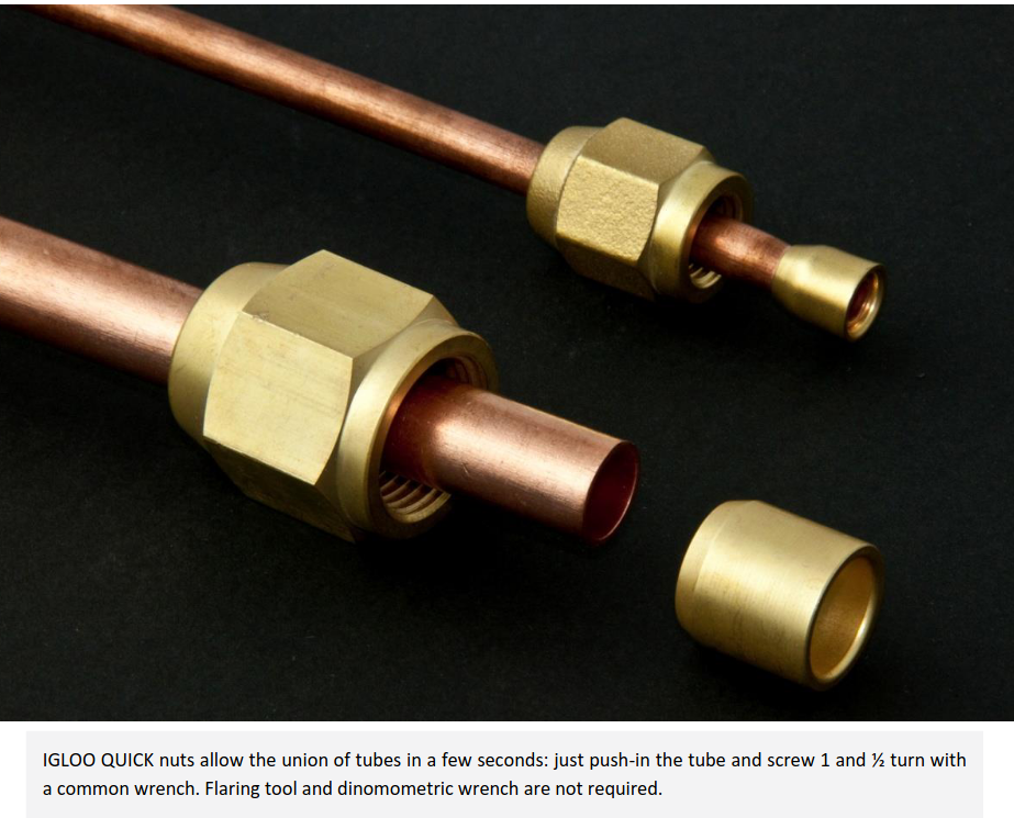

Die Fittings bestehen aus 2 Metallteilen und einem O-Ring. Der O-Ring hat nach meinem Verständnis keine Dichtfunktion sondern wird nur dafür verwendet, dass das Innenteil nicht herausfällt. Die Abdichtung erfolgt über den Außendurchmesser des Kupferrohres. Ähnlich wie bei PE Wasserleitungen.
Festgezogen werden die Fittings dann nur über Winkel(540° oder einfach 1,5 Umdrehungen).
Alle meine Verbindungen waren sofort dicht. Damit habe ich gar nicht gerechnet.

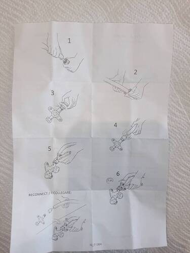

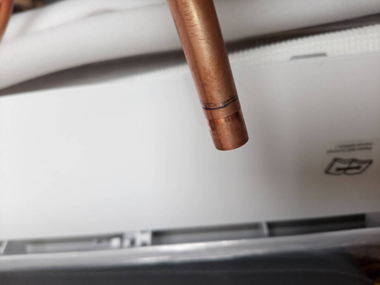

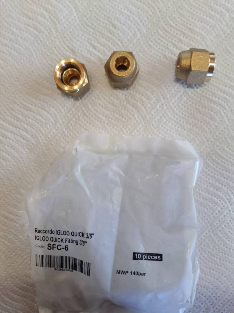

Hier Fotos von den Fittingen und der Bedienungsanleitung.
Die Einstecktiefe habe ich sicherheitshalber vor dem Montieren markiert.

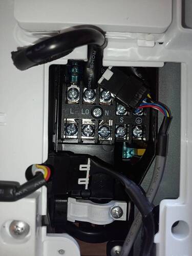

Ein fünfpoliges Kabel war dabei. Alle Adern waren entsprechend beschriftet. Das Innengerät hatte 5 Anschlüsse(inkl Grün/gelb).
Da gibts bei dir zusätzlich L0, also irgendwie 2 L-Leiter, wofür auch immer die sind.
Merkwürdig, vielleicht gibts dazu ja noch erhellende Gedanken.
wenn man das Modell kennen würde und ein Link zur Einbauanleitung eingestellt würde, könnte man vermutlich auch dieses Rätsel lösen.

Sehr verwirrende Pläne in der Anleitung, da werde ich nicht draus schlau. Es scheint aber auch 4-adrig möglich zu sein. Was es mit "Konstanter Geschwindigkeit" vs "Wechselnde Geschwindigkeit" auf sich hat, ist mir auch nicht klar. Soll das der Ventilator des AG sein?
auch wenn es noch verwirrender ist: könnte variable und fixed speed sich nicht auf den Kompressor beziehen?
Meine Interpretion sonst: der Lo Anschluss ist nicht optional, es sind in der Universalanleitung einfach alle möglichen Varianten/Anschlussblöcke aufgeführt. Manche haben den Lo, manche nicht. Weglassen würde ich den nicht.

Diese Fittings haben mit Quick Connect Verbindungen nichts zu tun. Das sind ganz normale Klemmring Verschraubungen.
Ob die dauerhaft für die Armaturen von Klimageräten, die für gebördelte Kupferrohre vorgesehen sind, geeignet sind, ist zweifelhaft.
Wo ist denn der angebliche Preisvorteil? Ein Bördelgerät kostet unter 20€ incl. Versand.
Eine von diesen Verschraubungen kostet 4€, benötigt werden 4 Stück. Kaufen kann ich die nur im 10er Pack, das darf ich dann für jede Größe ein mal bestellen, macht zusammen 80€, dazu kommen noch Versandkosten…….

Genau und das ist ja das gleiche Prinzip, wie die Armacell Flare Fittings. Und die haben sich sehr gut bewährt, findet man auch hier einiges im Forum. Vorteil ist, dass die Wahrscheinlichkeit für Dichtigkeit deutlich höher ist bei Anwendern, die mit Bördeln keine Erfahrung haben. Bei den Dingern kann man kaum was verkehrt machen. Das Werkzeug fürs Bördeln spart man sich auch. Drehmomentschlüssel auch nicht erforderlich.
Kurzum: Optimal für Gelegenheitschrauber.
diese Fittings hab ich letztes Jahr auch im Sama Store gesehen, mich aber dagegen entschieden. Gegenüber den Armacell flare fittings haben die kein Messing Innenstützrohr, was beim Pressen gegenhalten kann. Die Armacell sind auch mehrfach verwendbar.

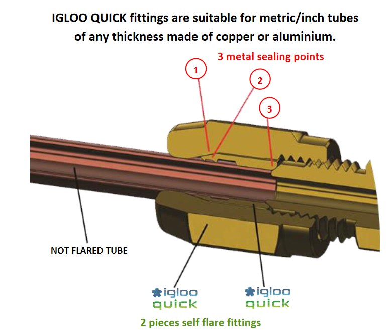

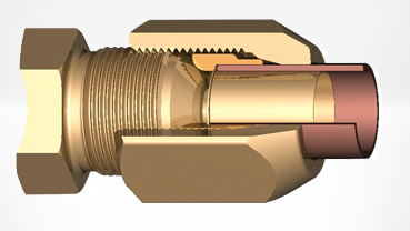

Hier der Katalog von IGLOO darin nach "sfc" suchen. http://brasner.pl/pliki/Catalogue_IGLOO.pdf
Im Katalog steht auch, dass die Verbindung bis 50 mg pro Jahr dicht ist, 4 x 50 = 0,2 Gramm. Geht ja noch. OK, dann haben Bördelverbindungen wahrscheinlich ein vielfaches davon?
Ich will diese Fittings aber nicht schlecht reden, ich wollte nur auf Nr. Sicher gehen. brasner.pl stellt die aber auch nicht her, die handeln nur.
Da scheint zwar eine Messinghülse zu sein, aber die scheint man nur außen drüberzuschieben. Ohne Innenstützrohr finde ich das auch etwas bedenklich. Aber eher ein Bauchgefühl, vielleicht funktioniert auch das zuverlässig.
Ja, das sieht dann so aus. Ohne Stützhülle wird das Rohr doch ohne viel Pressdruck verformt und noch kräftig verjüngt. Durch jeden Oberflächenkratzer auf dem Rohr kann das Kühlmittel verlieren.
Aber noch viel schlimmer: Vorn an der Verschraubung ist ja noch nicht mal eine vernünftige Muffe mit passender Dichtfläche zum Gegenstück an der Maschine, das wird einfach an die schöne glatte Messing-Dichtfläche des Maschinenanschlusses gedrückt und dort durch das Anpressen beim Anschrauben verformt. Dabei wird auch die ausgeformte, glatte Dichtfläche des Gegenstücks an der Maschine zerstört. Das ist so schnell und billig, aber grober Pfusch, weil das kein zweites Mal richtig dicht zu bekommen sein wird, egal mit welchem zweiten Verbindungssystem.
So wie ich es sehe, zerstört man sich damit die Anschlüsse an Außen- und Innengeräten. An einem Innengerät kann ein Profi noch eine neue Verschraubung an das Rohr löten. Beim Außengerät wird es schwieriger, die Teile zu bekommen und zu tauschen.
Bild aus meinem obigen Link

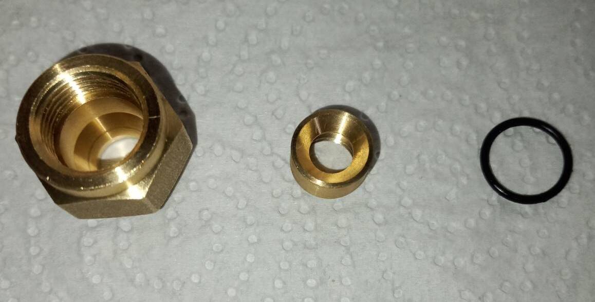

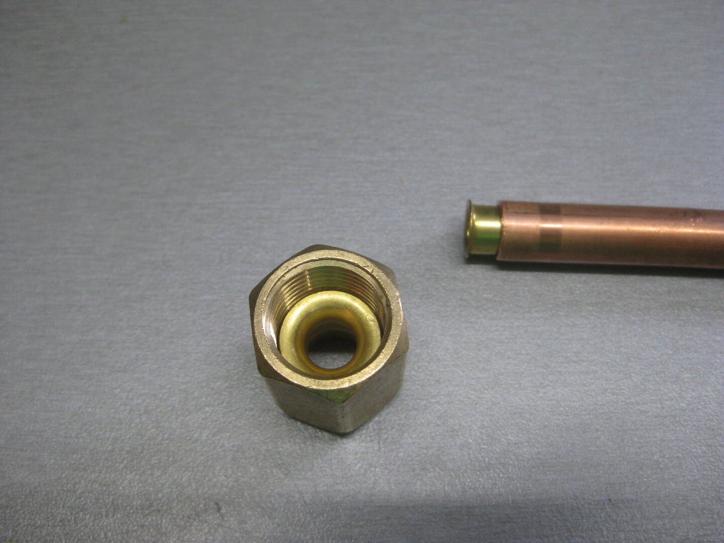

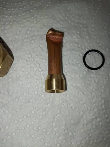

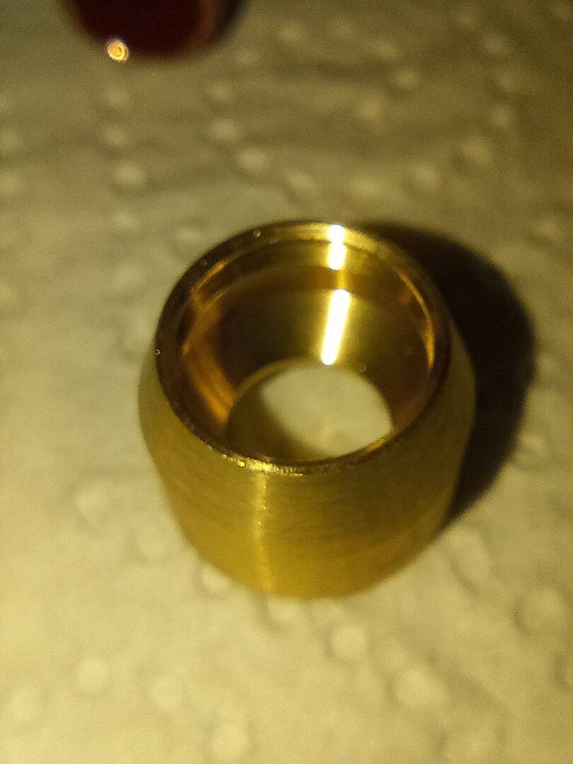

Ich habe jetzt einmal den 3/8 Fitting auseinandergenommen und Fotos gemacht. Der Innenteil schaut anders aus als auf dem Katalogfoto. Er hat einen Konus im Bereich der Dichtfläche zum Maschinenanschluss:

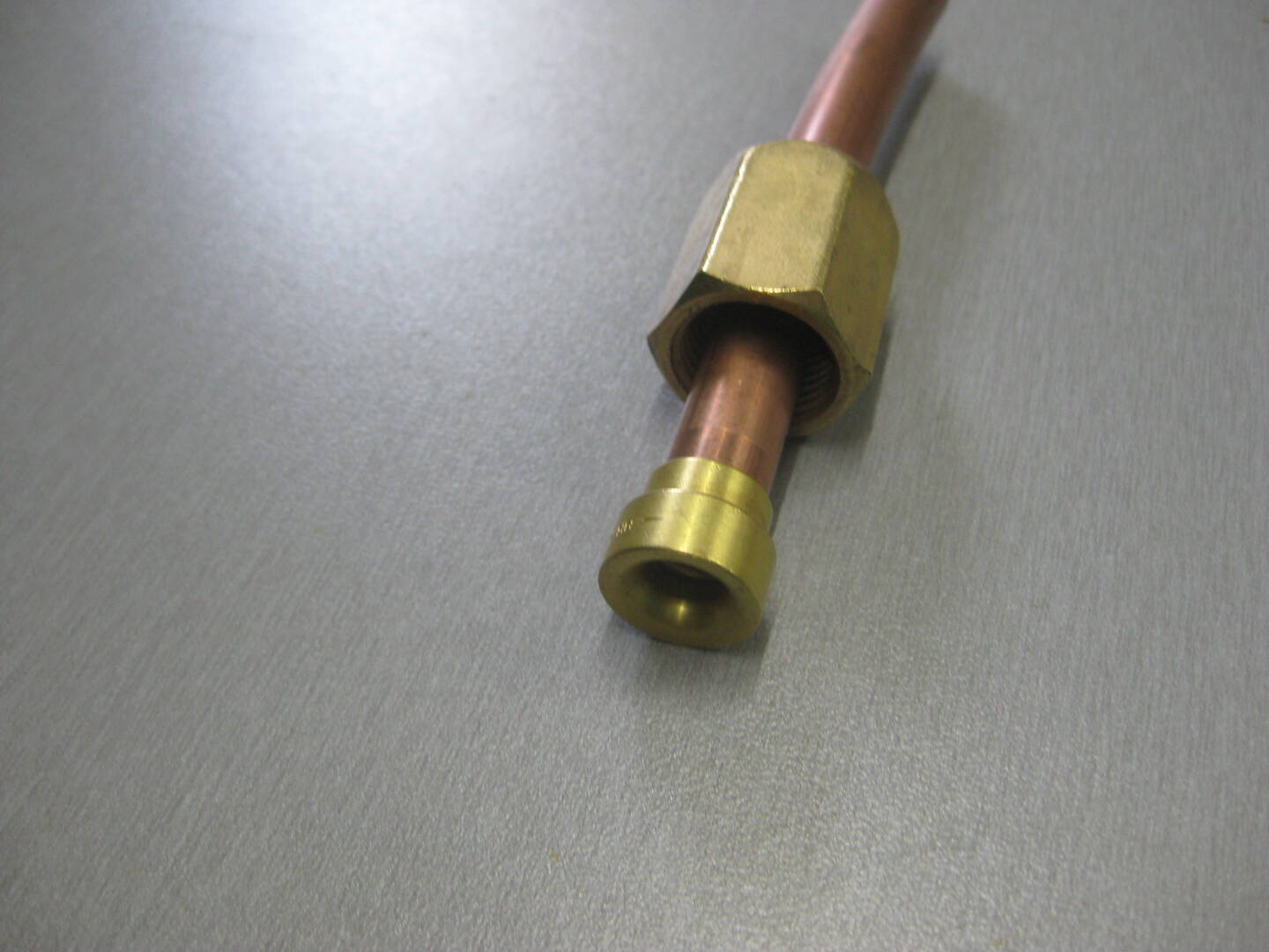

Innenteil mit Rohr ohne Überwurfmutter:
Bei der Klemmung zwischen Rohr und innenteil gibt es 2 schärfere Kanten:

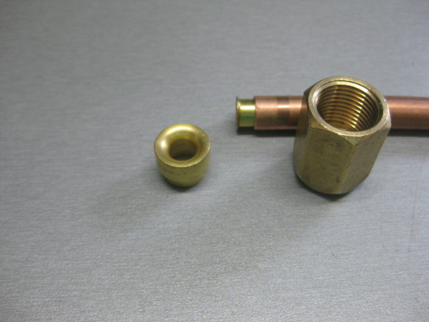

Armacell:
altes IGLOO Design:
Beim neuen scheinen sie jetzt einen passenden Konus zu verwenden. Wenn sie den Dicht bekommen, ist es ja auch ok. Ich hätte nur Messing als wesentlich härter als weichgeglühtes Kupfer einer normalen Flare Verbindung eingeschätzt. Es gibt ja teilweise auch die Hinweise, die Kupfer flares nicht zweimal zu verwenden, weil die sich einmalig weich an das Gegenstück anpassen und man beim zweiten Mal diese Position nicht mehr trifft.

Ist der kleinere Fitting genauso aufgebaut oder hat der noch das alte Design?

Da sieht man auch das neuere Design, die Anleitung zeigt aber immer noch das alte:

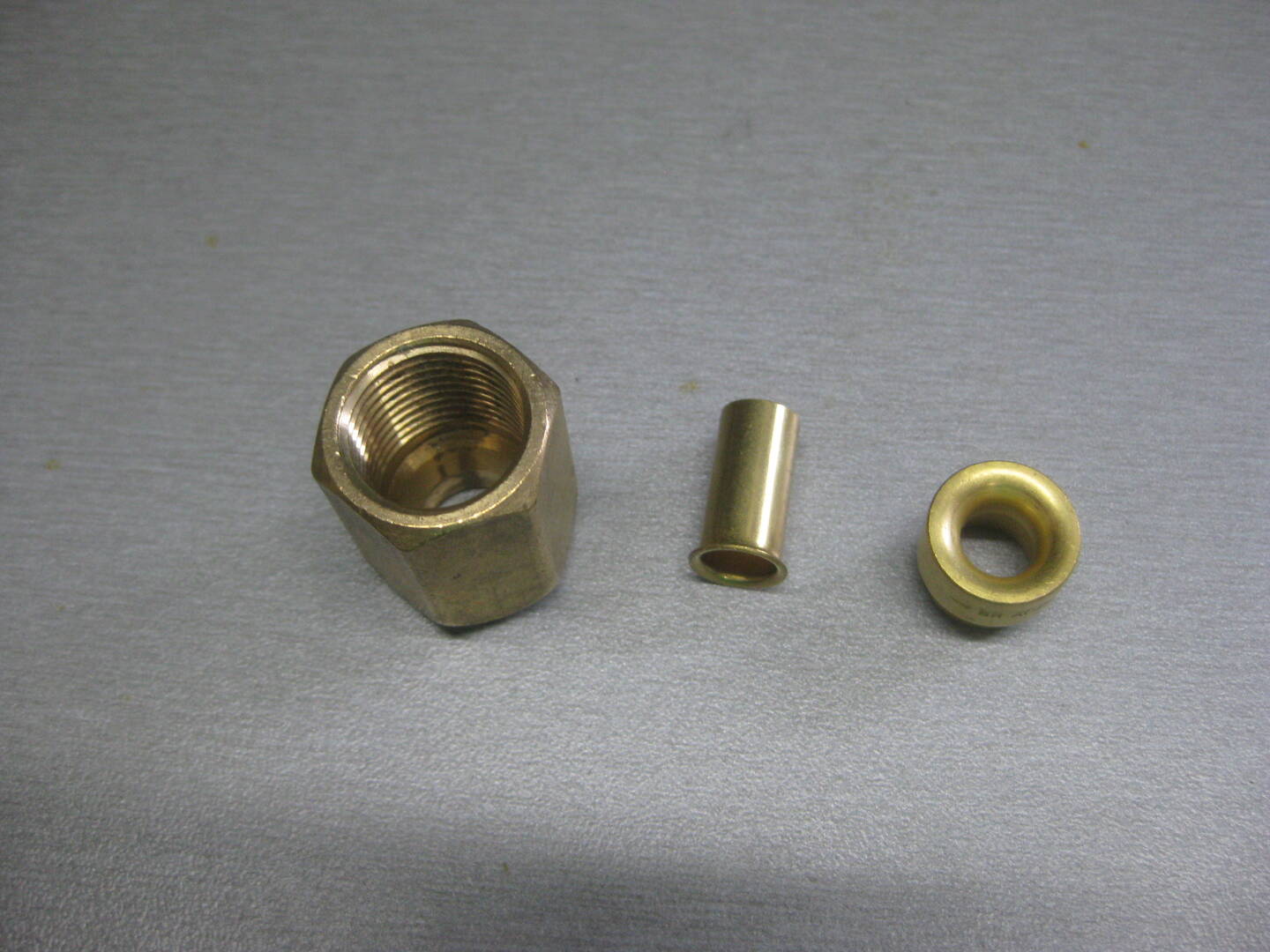

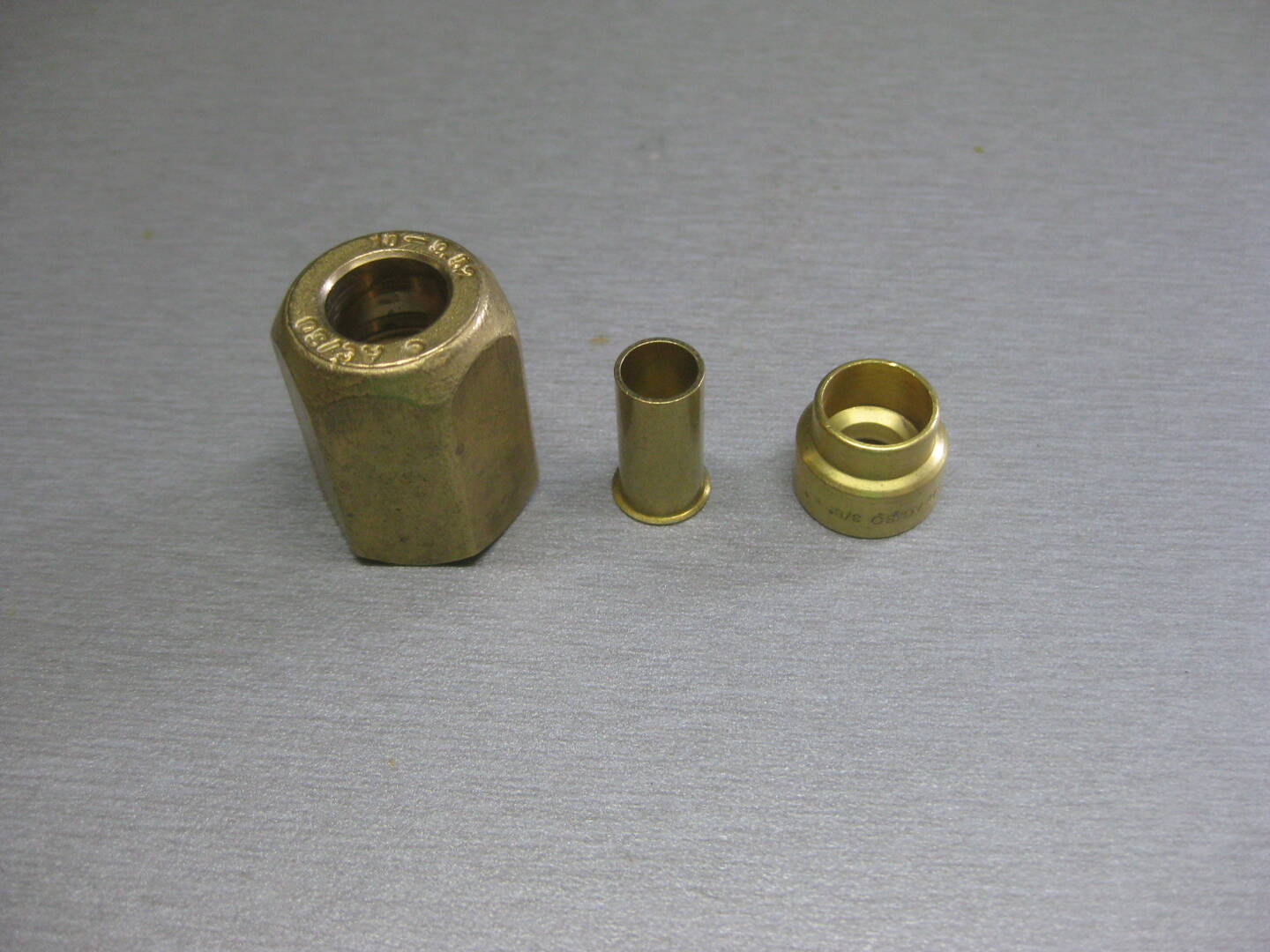

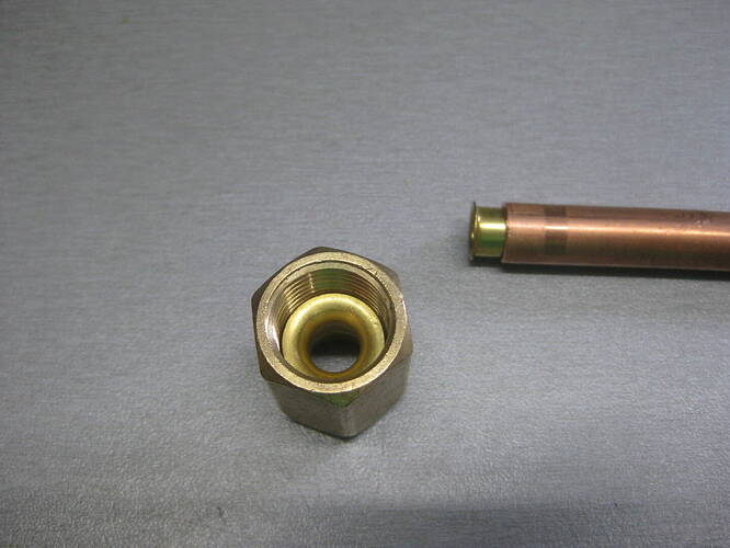

Hier auch mal Fotos von den von Armacell vertriebenen Fittings, die vom Schweizer Serto Konzern hergestellt werden.
Und die Montageanleitung
OK, wenn diese IGLOO jetzt auch eine angepasste Muffe haben, ist es ja gut und die Zerstören wenigstens nicht die Dichtfläche des Gegenstückes.
