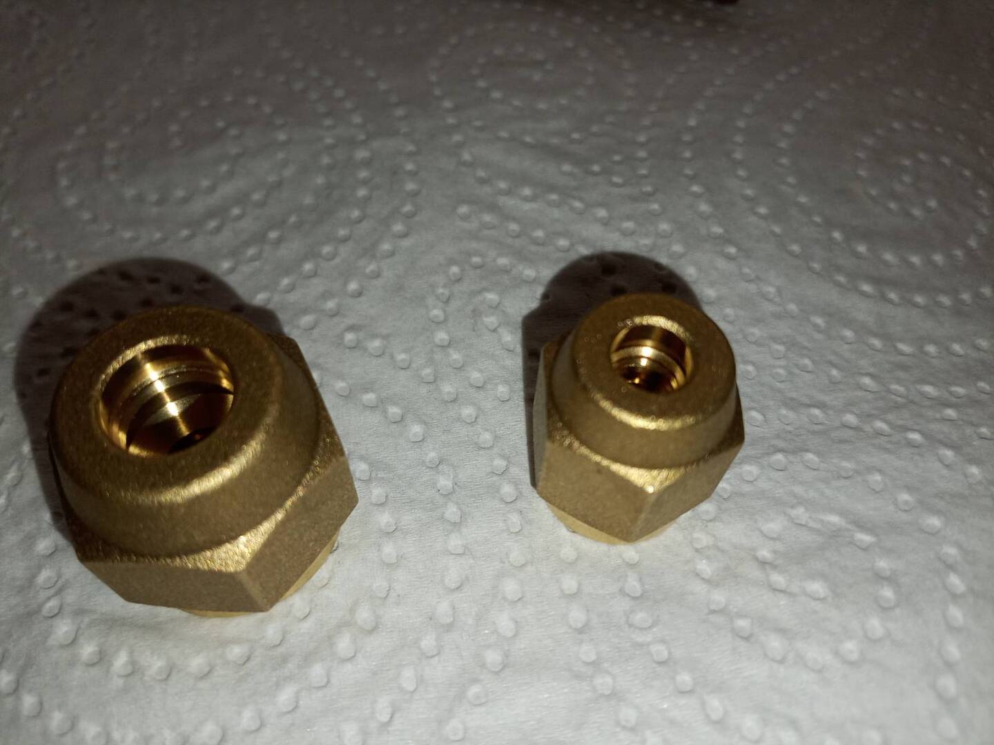

Raccordo IGLOO Quick Fitting
1/4 sowie 3/8 hatten das selbe Design. Geliefert wurden sie "zusammengebaut" also mit O-Ring als Sicherung.

Soweit ich das Design verstanden habe gibt es bei meinen Fittings nur 2 relevante Sealing Points da das Kupferrohr imho keinen Kontakt zum Fitting des Klimagerätes hat. Ich kann das aber jetzt nicht testen, da ich kein Ersatz-Fitting habe und sie nicht mehrfach verwenden will.
Sind wir uns überhaupt sicher, dass meine Fittings das "neue Design" sind?
Igloo scheint vom Konzept her Schneidring zu sein, Armacell Klemmring. Schneidring dichtet an 1 oder mehreren scharfen Kanten, wodurch der Druck auf das Rohr geringer ist, also dieses nicht so veformt. Damit wird das dann auch ohne Stützhülse funktionieren. Grundsätzlich ist Schneidring auch ein sehr sicheres Verfahren.
