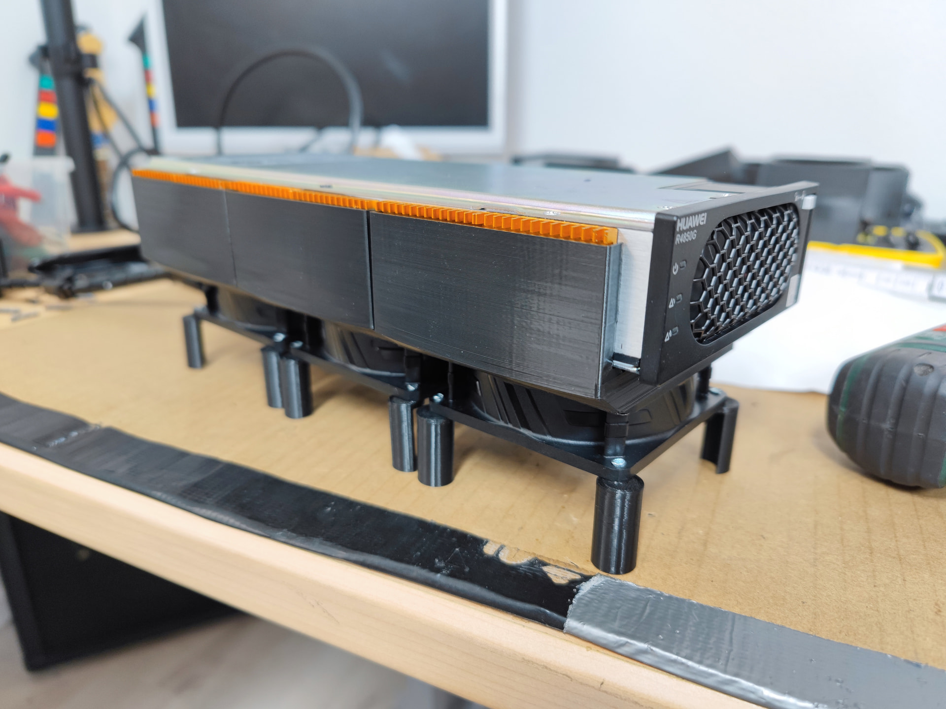

Will mal auch noch paar Erfahrungen teilen, mit einem etwas einfacheren (aber bestimmt eingeschränkteren oder lauteren) Ansatz:
  1. Man kriegt den eingebauten Lüfter ganz gut als Ersatzteil (z.B. AVC DBTB0428B2S 12V 0.5A 4CM 4028 4-Wire PWM Temperature Control Cooling Fan | eBay) Ich habe den Eindruck, dass da draußen relativ viele Teile sind, bei denen die Lüfter kaputt sind oder unrund laufen - zumindest wenn man die verschiedenen Forenbeiträge so verfolgt. Jedenfalls war ein neuer Lüfter bei mir schon mal ein ganzes Eck leiser. Also, wenn ein über Graumärkte bezogenes (Gebraucht) Gerät sich wirklich laut anhört, könnte ein Lüfterwechsel vielleicht schon etwas helfen.
  2. Ich habe einen Alternativlüfter gefunden, der läuft und keine Fehler erzeugt. ARCTIC S4028-6K - 40x40x28 mm Server Lüfter mit Doppelkugellager, 250-6000 RPM, PWM reguliert, 4-Pin Anschluss, 12 V DC - Schwarz : Amazon.de: Computer & Zubehör . Er ist definitv leiser. Er hat aber auch eine andere Charakteristik. Was das bei größeren Leistungen heißt, weiss ich noch nicht. Habe vor, paar Messungen zu machen. Ich selbst werde aber vermutlich über die 2000W nicht raus kommen. Achtung: Stecker sind nicht kompatibel, da muss man etwas löten.
Dieser Lüfter-Adapter ist Lebensgefährlich, zumindest mit dem “empfohlenen” Noctua. Der hat viel zu geringen statischen Druck, das Netzteil erreicht weit über 110 Grad.
Empfehlung:
Das ist so der Standard, dein ich beruflich oft erlebe.
Drei Lüfter arbeiten gegeneinander um mit maximal reduzierten Umsatz erwärmte Luft zum primären Lüfter zu pressen.
Ich persönlich, würde zuerst den primären Lüfter unterstützen/ersetzen und nicht das Gehäuse das durch Konvektion erhitzt wird kühlen.
Bauteile seien in der Temperatur zu reduzieren, nicht Gehäuse.....
Die Front samt Schreilüfter demontieren und mit interessant geformten Plastik aus dem 3D Drucker zu einem oder mehreren Lüftern, die frische Kühlluft nicht mit Abwärme vermischt durch das Netzteil pressen ersetzen.
Bezieht sich das auf mein Bild? Falls ja:
Die Lüfter pusten lediglich von unten durch seitlich angebrachte kühlrippen Luft nach oben.
Ich hatte das Gehäuse offen und meine mich erinnern zu können, dass die Seitenwände quasi die Kühlkörper für die Transistoren waren. Oder täuscht mich da die Erinnerung?
Dein Einwand ist völlig berechtigt: Bauteile kühlen, nicht die sekundär erwärmten Gehäuse.
Ich habe diesen Weg gewählt weil ich einerseits den kleinen original Lüfter als “Fallback" drin lassen wollte und andererseits dieser für meine Begriffe eine viel zu hohe Zieltemperatur hat. Ohne Zusatzluft von außen wir auf dem Foto hatte ich knapp 100 Grad, mit den Lüftern von unten kann ich auf ca 85 halten (3000W).
Wie andere hier auf so viel niedrigere Temperaturen kommen erschließt sich mir noch nicht.
Welche der Bauteile sind denn die primären Übeltäter in Sachen Wärmeentwicklung?
