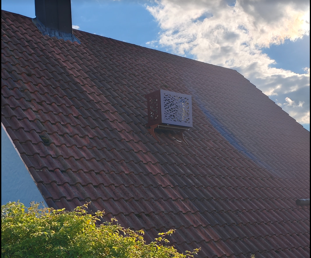

ich habe mir vor ca. 6 Wochen eine R290 Midea Xtreme Save Blue split Klima selbst aufs Dach montiert. Die Anlage hat 4 Wochen lang super funktioniert (Kühlen und Heizen).
Vor 2 Wochen habe ich nachträglich noch eine Schutz-Ummantelung für die Kältemittelleitungen montiert und musste dazu die Kältemittelleitungen etwas bewegen und die Ummantelung mit Kabelbindern befestigen.
Zusätzlich habe ich noch eine Kachklim Deko Haube eingebaut.
Sieht eigentlich ganz gut aus:

Puh.. ich rate dir dringend diese Einhausung zu entfernen. Bitte die Installationsanleitung durchlesen bzgl. Aufstellort und Abstände.
Wurde bei der Installation eine Druckprüfung oder zumindest ein Test mit Lecksuchspray gemacht? (an allen Bördeln?)
Ein Bördel reißt nicht mal einfach so ab. Es kann sein, dass es überhaupt nichts mit deiner letzten Aktion zu tun hatte, sondern die Anlage von Anfang an undicht war.
Welche Tests auf Dichtigkeit hast du denn gemacht?
Abdeckung: Die wird einiges an Effizienz schlucken. Die wirkt strömungstechnisch nicht so vertrauenserweckend auf mich.

Die Abdeckung muss leider sein - sonst wäre der "WAF" zu gering :slight_smile:
Ich möchte nur Kühlen, da ist mir die Effizienz wegen DIY PV-Anlage nicht so wichtig.
Die Rückseite ist komplett offen - es wird also nur der "Luftauslass" etwas gebremst.
