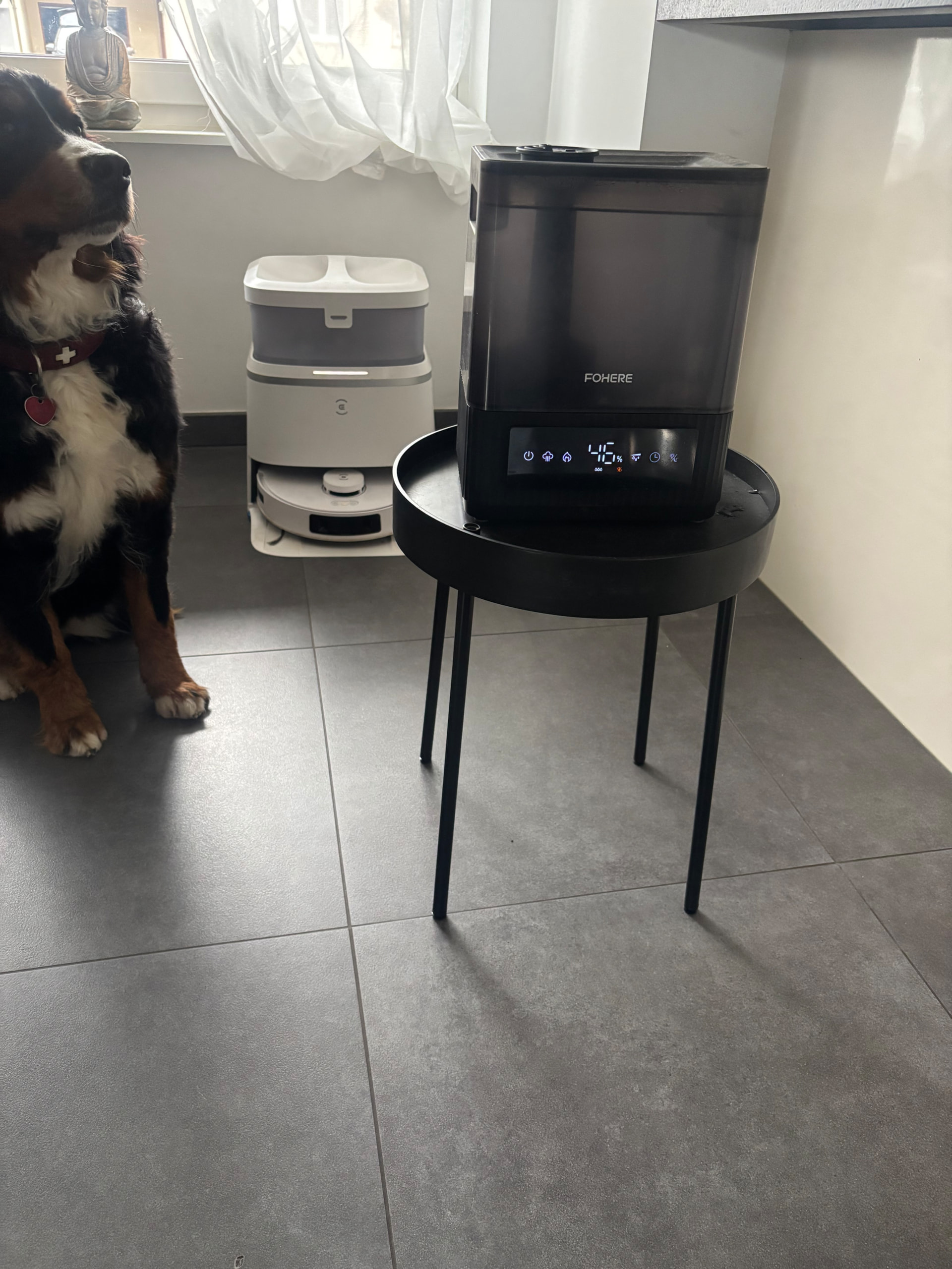

Wir haben im Zuge großer Renovierungsarbeiten vor ca. 10 Jahren auch 3fach verglaste Fenster bekommen und in diesem Zuge eine Lüftungsanlage eingebaut. Weil ich auf jeden Fall Schimmel vermeiden wollte. Jetzt haben wir, wenn wir mit den Splits heizen viel zu trockene Luft. Meist 30% oder weniger. Das kompensieren wir über Luftbefeuchter zum Teil. Da wir sehr kalkhaltiges Wasser haben destilliere ich das Wasser selbst. Krasser Aufwand. Lüftungsanlage läuft schon auf kleinster Stufe.

8 Liter Wasser täglich, was du durch den Luftbefeuchter schickst? Wie kommt es zu so trockener Luft, wundert mich.

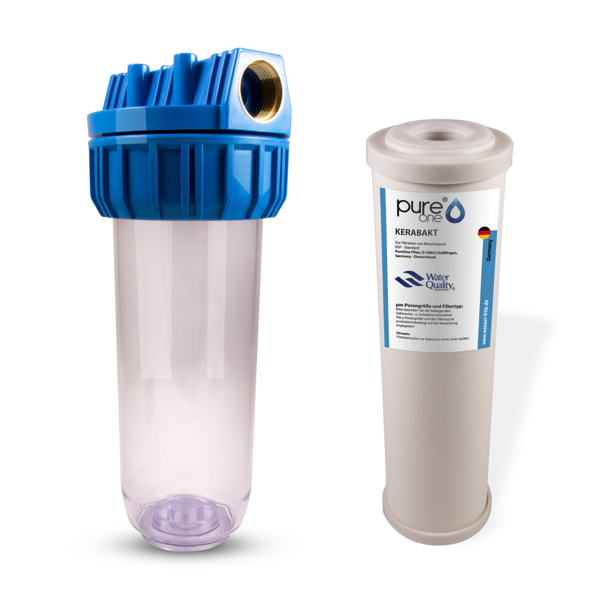

dafür wird das Regenwasser bei uns durch einen PureOne kerabakt Filter gesäubert. Bisher seit 2 Jahren problemlos. Wenn Du nur eine Regentonne hast hilft vielleicht UV-Desinfektion …

UV Desinfektion habe ich noch nicht gemacht. Für den Filter brauchst Du aber eine ordentliche Pumpe. Bei uns ist das hinter der Pumpe von der Regenwasserzisterne, die auch das Gartenwasser bereit stellt (der Strang aber ohne Filter).

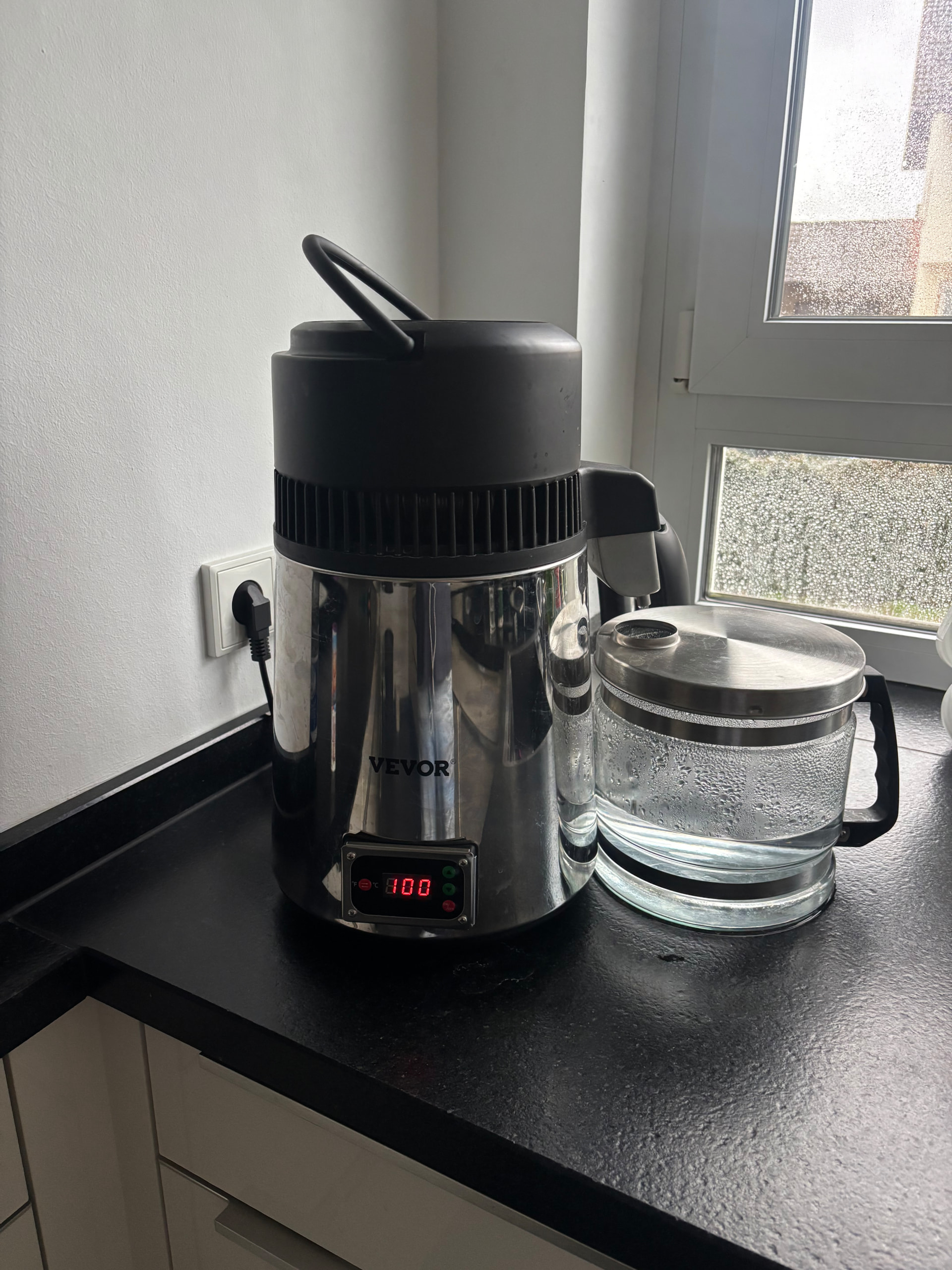

Wir haben dieses Teil hier sind eigentlich damit auch sehr zufrieden. Bis wir eine andere Lösung haben werde ich einfach weiterhin das Wasser destillieren. Ich finde das irgendwie am hygienisch und ich möchte auch nicht irgendwie ständig Kalk entfernen müssen. Wie gesagt das ist die Teil liefert uns auch Wärme und so viel kommen meist auch noch von der PV runter. Aber danke für die Info
Wie siehts bei der Distille eigentlich mit Verkalkung aus?
Das ist ganz einfach, ich gebe über Nacht Zitronensäure in das Gerät am nächsten morgen ist es wieder fresh. Sieht aber übel aus, bevor ich das mache.
