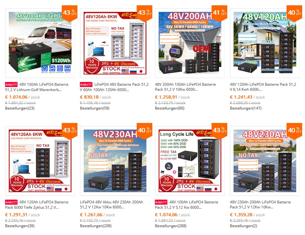

Im Moment gibt es jedoch - ich nenne sie mal "Pylontech-Nachbau-Speicher" mit 6,14 KWh bei Aliexpress für 1378 Euro Endpreis:
https://de.aliexpress.com/item/1005004067342508.html?spm=a2g0o.detail.1000060.1.562f3f7bVf1qOd&gps-id=pcDetailBottomMoreThisSeller&scm=1007.13339.274681.0&scm_id=1007.13339.274681.0&scm-url=1007.13339.274681.0&pvid=31506a20-86cf-4d1b-9757-c07d2c92ef57&_t=gps-id%3ApcDetailBottomMoreThisSeller%2Cscm-url%3A1007.13339.274681.0%2Cpvid%3A31506a20-86cf-4d1b-9757-c07d2c92ef57%2Ctpp_buckets%3A668%232846%238115%232000&pdp_ext_f=%7B%22sku_id%22%3A%2212000029154931010%22%2C%22sceneId%22%3A%223339%22%7D&pdp_npi=2%40dis%21EUR%21%211258.91%21%21%21%21%21%40211b5e1d16565078791716986ec001%2112000029154931010%21rec&gatewayAdapt=glo2deu
Das heißt, so ganz weit liegen die KWh - Preise ja nicht auseinander
Was ist jedoch mit der Qualität der dort verbauten Akkus und der Geräte überhaupt? Ich möchte gerne nach euren Erfahrungen und Meinungen dazu fragen.
Dortige Bewertungen sehen ja ziemlich gut aus.....
Sollten die Dinger nämlich so einigermaßen taugen, würde ich mit gerne in den nächsten 2 Tagen einen mit 6,14 KWh dort bestellen, solange dort der "Sommerschussverkauf" läuft - ich denke, dass zwei Speicher davon oder einer mit 13 KWh für meine kleine Anlage Overkill wären - bin jedoch auch hier für Meinungen oder Anregungen offen.

Das klingt für mich zu schön, um wahr zu sein.
Die Preise hier liegen unter den DIY Kosten.

für viele wäre es besser, sie hätten solche Komplettspeicher gekauft - man kann nicht sagen dass diese generell schlechter sind (oft ist ein anständiges BMS verbaut und kein Daly).
Viele dieser Speicher sind qualitativ nicht schlechter als Pylontech und von der technischen Ausstattung sogar besser... Aber ich würde darauf achten, dass eine zuverlässige Firma dahinter steht, und nicht nur der Verkäufer. So weit ich weiß kommen fast alle ähnlich aussehenden Speicher (Server Rack, wall mount und auch die schicken Stapelspeicher) vom selben Hersteller, der möchte keine Endkunden bedienen.
Also guten Shop suchen, der schon einige Jahre existiert... Vorher die Garantiebedingungen abklären, dann wird das schon.
Ich habe vor einem knappen Jahr für einen Bekannten 20 kW in 48 Volt, 16S, 100Ah gestapelt -> die laufen seit dem fast ohne Drift problemfrei.
...ich hatte die Speicher damals anpassen lassen (100 Ampere BMS, Display) und lag bei knapp € 1300,- bis zur Haustür pro 5,12 kWh.

Das was cptjohn da schreibt sehe ich vollkommen anders. Du weißt nicht wie das BMS funktioniert, es kann diverse Defiziete haben, wie wir siehe heute noch bei vielen BMS Anbietern sehen. Die Zellen sind nicht definiert (Hersteller, Qualität). Die können dort also "alles" einbauen.
Die 202AH Zellen könnten zB. die MFH3L8 von Catl sein. Das ist ein "absoluter" Restposten und wird (nach meinen Informationen) schon seit über 3 Jahren nicht mehr hergestellt.

Zum BMS: Die behaupten, sie hätten die Zell-Spannungen auf 1mV Differenz im Griff - ohne dass ich danach gefragt habe. Diese Antwort kam bei meiner Frage, ob man die Blöcke auch 4x seriell zu einem Hochvolt-Akku zusammenschalten könne. Da wurde weiterhin gesagt, das ginge standardmäßig nicht, die HV-Akkus wären anspruchsvoller, aber customized möglich.
Gottlob sind dort nur 120AH Zellen verbaut. Aber für die gibt es bestimmt auch bei irgendeinem Hersteller eine "Nieten - Serie"
Ich warte mit einem an sich guten Bauchgefühl mal ab, was da so kommt. Bei dem mit über 99% positiv bewertetem Händler (was bei Aliexpress eher selten ist) und auch den mit fast durchgängig mit 5 Sternen bewerteten Akkus möchte ich vorab nicht negativ denken.....
