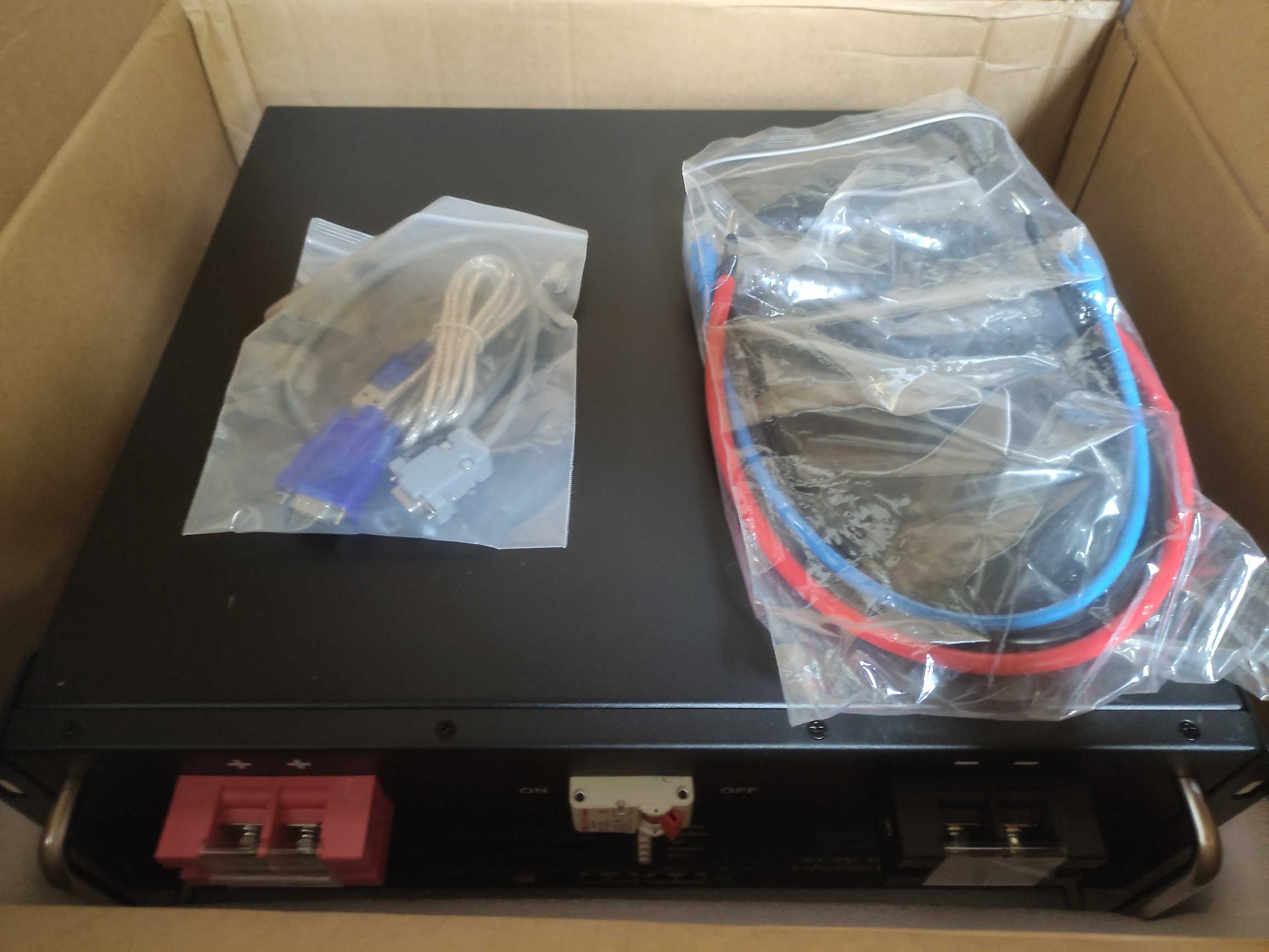

...gerade kam mein Paket, auf den ersten Blick:
- Gehäuse fühlt sich etwas hochwertiger an
- alle Displays, Knöpfe,..., sind gerade und fest verbaut und fühlen sich gut an
- alle Kabel und Adapter dabei, die Stromkabel sind maximal zum parallel schalten und auch dann vermutlich bei 100 Ampere am Limit

Also gerade laufen 3 von den Speichern, davon sind 2 so weit perfekt (Zelldrift bei 90% Zyklen maximal 2-5 mV), eine ist nicht so schön und driftet da schon 20 mV. Der Hersteller findest das auch nicht in Ordnung und wenn ich den Speicher wieder habe mache ich den mal auf und schaue es mir an. Mit Balancen ist bei dem Drift erst in ein paar Wochen was zu sehen, von daher werde ich einmal nachladen bei der Zelle und schauen was passiert.
Die "Garantie" ist natürlich nicht wie bei Amazon, aber wenn ich weiß was ich möchte (Teilerstattung + neue Zelle, oder so was... muss mal schauen) bekomme ich das auch. Ohne dass ich auf irgendwas eingegangen oder auf Ansprüche verzichtet habe kam auf jeden Fall schon mal ein $50 Gutschein ab dem ersten cent für die nächste Bestellung wegen der Umstände.
@cptjohn - das klingt doch alles zusammen genommen gar nicht schlecht. Bei 48 ? Zellen vielleicht eine mit Problemen und der Option, dass man das durch Ersatz beheben kann.....
Ich warte gespannt auf meine Lieferung - leider ohne die 3-fach Möglichkeiten, da nur einer bestellt. Vielleicht klappt es ja auch so.....
Wird die Drift mit dem eingebauten BMS + Anzeige gemessen, oder messt ihr da von extern?
Gerade nur mal die Gesamtspannung abgeglichen mit einem guten Multimeter und die passt fast exakt... Dann wird leider die Zellenspannung auch wirklich dazu passen, ich hatte auch die Hoffnung dass es das Kabel ist.
Am Wochenende bekomme ich den einen wieder und mach ihn auf.
Also auch mit 90Ah zu dem Preis wäre ich zufrieden, wenn das Ding in 5 Jahren noch gut über 70% ist, wäre es super. Mal schauen ob und wie der Garantiefall läuft - was ich übrigens ohne einen Case, sondern in einem entspannten Chat kläre.
Meine erste Frage war einfach was die Techniker zu einem Speicher mit mehr als 20mV Drift unter 3,4 Volt sagen, da kam am nächsten Tag gleich eine Entschuldigung. Hoffentlich bleibt das Servicelevel
