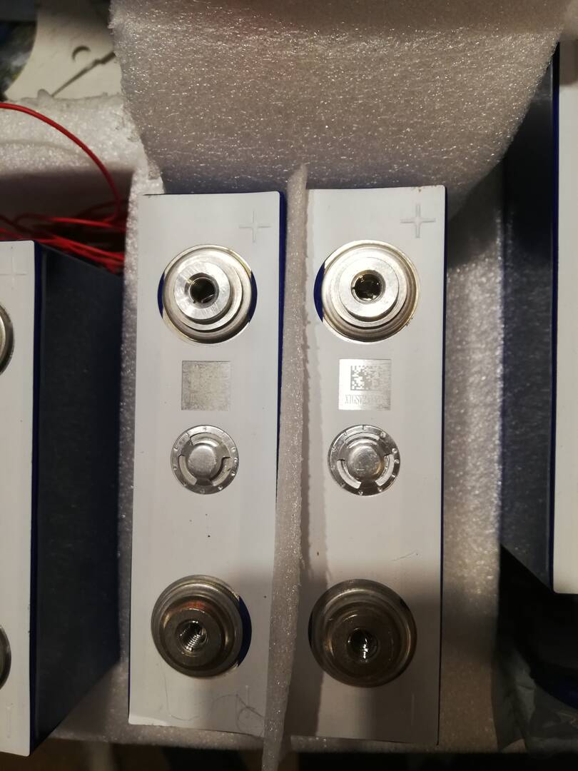

Hast du die obere schwarze Folie mal GANZ entfernt und darunter geschaut ? Fotos von der Oberfläche ?
Messung 50Ah.xlsx (10.8 KB)
Der QR-Code ist eigentlich korrekt aufgelasert, nicht geklebt. Allerdings weiße Folie.
Die Spiegelung ist jetzt blöd :wink:

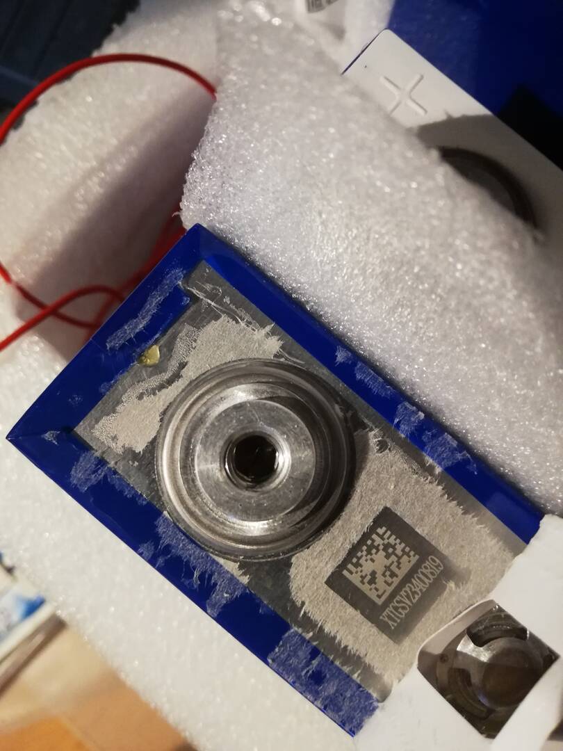

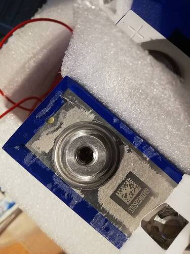

Mach sie ab.
@carolus habe ich getan - siehe Foto.
Oder meinst du komplett ab für die Verwendung oder nur für "weiteren" Code?
Es ist kein weiterer Code darunter.
