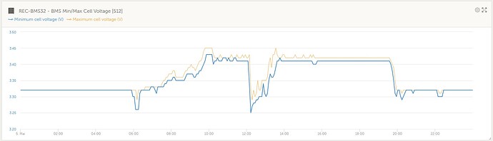

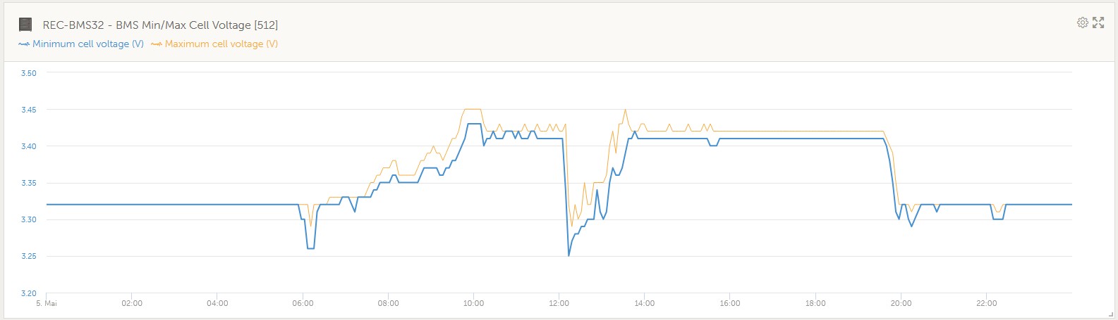

Andere Frage, logt dein System die Zellspannungen mit? Dann hättest du den Beweis, dass du deine Akkus nicht tief entladen hast.
Du kannst doch im VRM Portal die Min-Max Spannung anzeigen lassen.
Also frag bei deinem Lieferant wann es eine Tiefentladung gegeben haben soll und vergleich das mit deinen Daten im Portal.

Haben andere BMS auch so ein Logbuch das solche Tiefentladungen, oder sogar jeden Lade/Entladezyklus?? dokumentieren?
Victron logt das generell im Portal mit.
Mein REC BMS hat im Wifi Modul eine 16GB SD Card, die auch alles Logt, Zellspannung, Temperatur, Strom, Fehler usw.
Bei den billig China BMS habe ich die Funktion nicht gesehen. Ich könnte mir aber gut vorstellen, dass zumindest Fehler gelogt werden, die der Hersteller auslesen kann.
