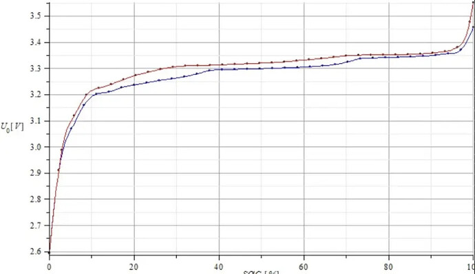

Das ist ja auch nicht verwunderlich. Schau mal:
10 % SOC sind 3,2 V/Zelle. Sind 51,2 V.
48 V sind 3 V /Zelle, 3 % SOC.
Deine 44 V sind 2,75 V/Zelle, das sind grob 1 % SOC.
Als Abschaltgrenze im BMS sicher ok, weil die Spannung bei Strom ja niedriger ist. Aber als Entladegrenze ?
Nur mal als Referenz, bei einem Auto geht bei 5 l oder etwa 50 km Reserve die rote Lampe an. Nach Handbuch immer für 50 km gut. oder ungerechnet 8 % SOC.
Die Victron/Pylontech-Empfehlungen lauten: 48V als Vorlarm, 44V als Abschaltgrenze, 48V als Restart, aber auch 10% SOC als Abschaltgrenze. Damit sollte die Batterie die 44V nie erreichen.
Meine Erfahrung ist halt, dass auch die 10% zu niedrig gewählt sind.
Das sehe ich auch so.
Handelt es sich in dieses Zitat noch um Pylontech US5000?
Laut Victron enthalt das US5000 ein 15s, statt 16s, Zellenkonfiguration.
Also 48V / 15 = 3,2 V/Zelle ≍ 7~8% SoC
Also 44V / 15 ≅ 2,93 V/Zelle, immer noch ≍ 1~2% SoC
