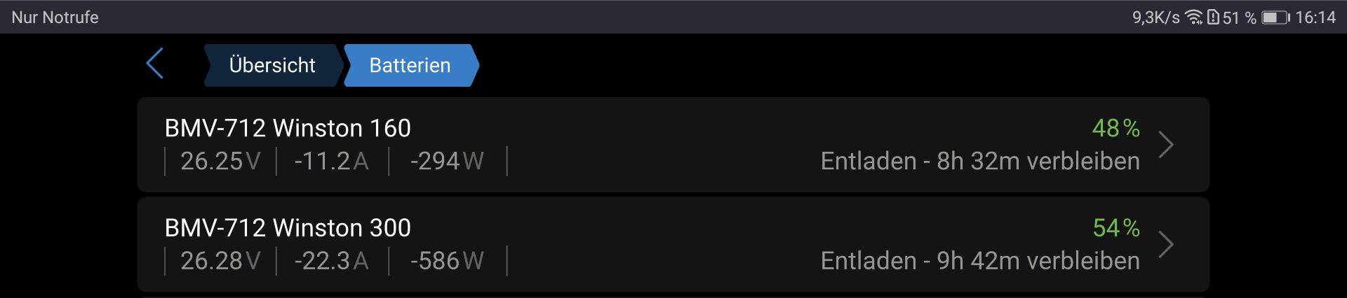

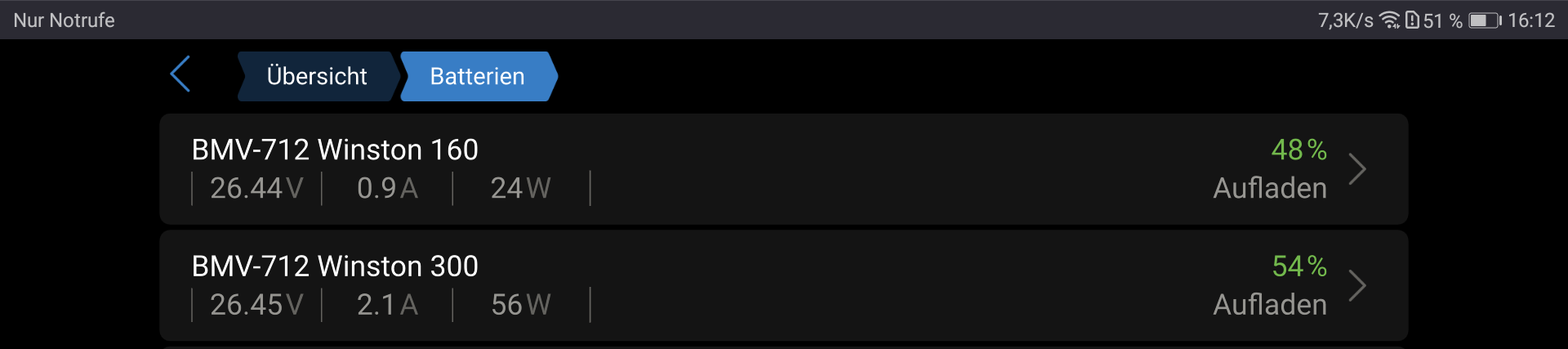

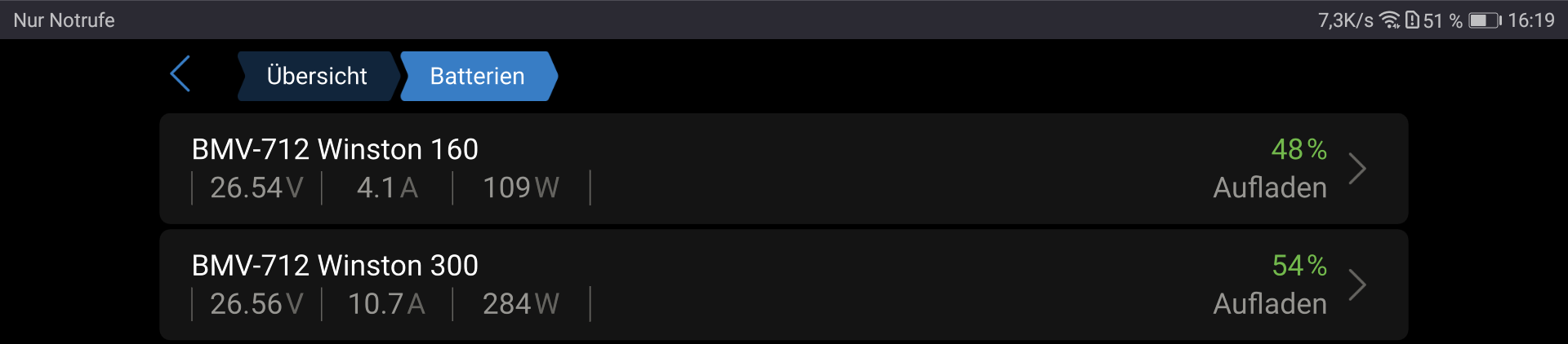

Zwei Akkus parallel, einmal 160Ah und einmal 300Ah. Das ganze über Kreuz verschalten und auf gleiche Kabellängen geachtet (auf 10cm hin oder her will ich mich nicht festlegen). Beim 300er fließen im Schnitt doppelt so große Ströme:
Laden
Entladen
Hier im Bild von @schwarzermann kann man es auch gut sehen:
