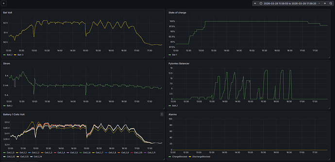

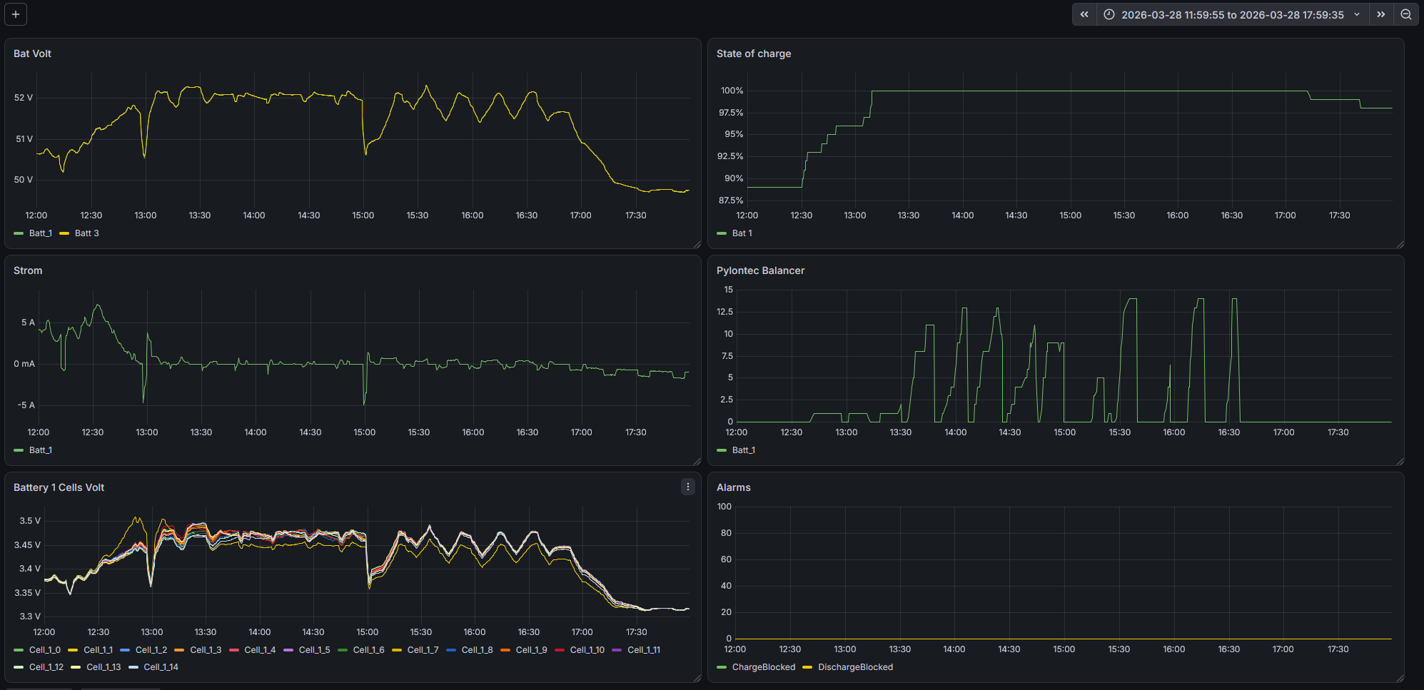

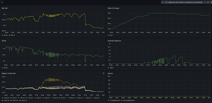

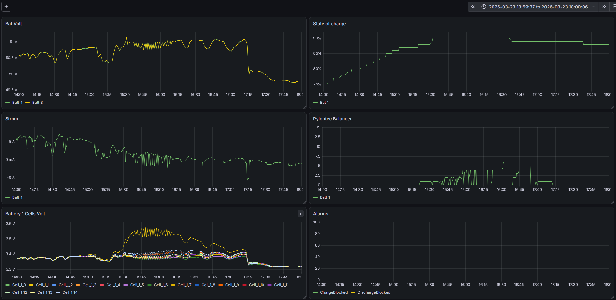

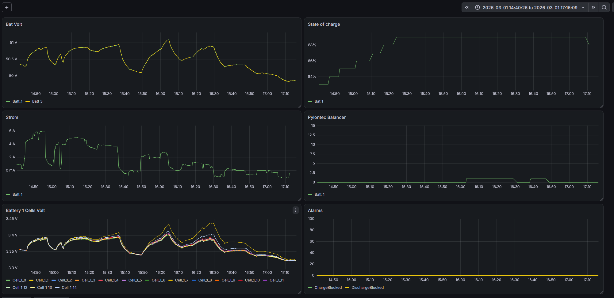

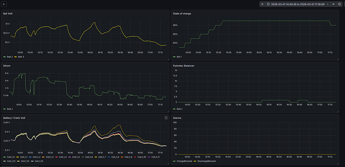

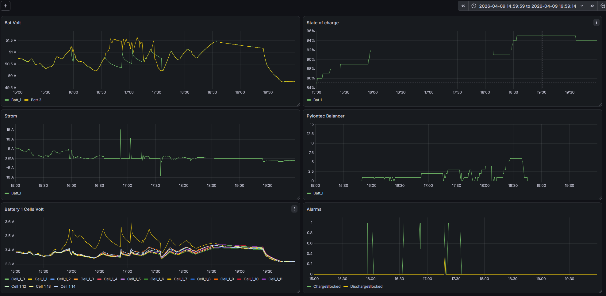

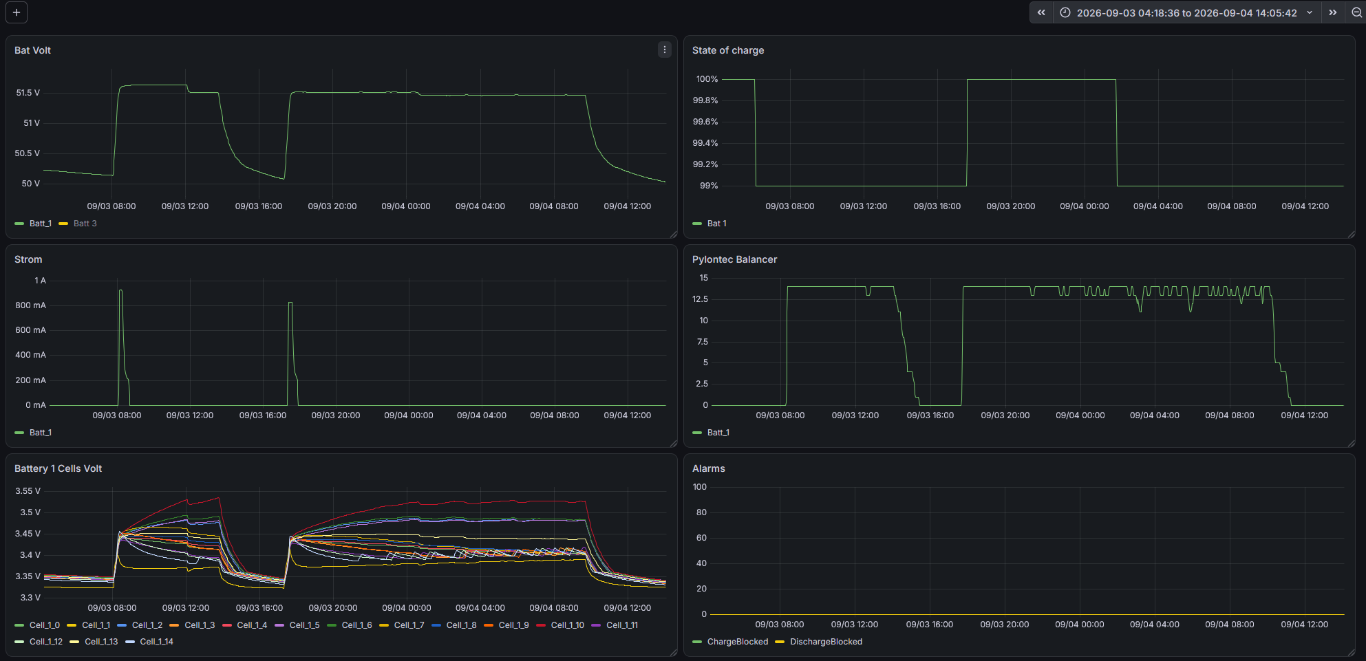

Ich denke das bei den meisten einfach eine Zelle defekt wurde, so wie bei mir. Hier mal ein paar Bilder dazu.
Datum 1.3., Spannung von Zelle 1_1 ist leicht höher, noch keine Probleme.
23.3., man sieht wie Victron DVCC anfängt und selbstständig die Spannung begrenzt. keine Alarme
28.3. alles scheint normal, Balancer machen ihre Arbeit
9.4. jetzt ist es vorbei, zum ersten Mal Abschaltung mit Alarm. Zellspannung geht runter, BMS schaltet ein und es fließt ein hoher Strom in die Zellen und es schaltet wieder ab. Nach einiger Zeit hat der Balancer das aber wieder im Griff. Danach wird es eigentlich nur noch schlechter. Die Zeit für das Balancing wird immer länger und die Zelle schnell wieder leer beim Entladen. Auch bei nur 50,5V geht die Spannung an der Zelle schon über normal.
Und so sieht es aus wenn ich den Akku laut Prozedur balancieren lasse. Spannung von Zelle 1_1 geht schnell zurück und bleibt dort, Balancer 1_1 ist aus und alle anderen sind meistens an. Vom Netzteil flossen noch so 100 mA in den Akku, auch wenn da 0 mA im Diagramm sind.
Bis jetzt hat der Akku sich nur ein Mal mit roter LED abgeschaltet. Bei allen anderen Ereignissen wurde nur der ChargeFET abgeschaltet und der Alarm "ChargeBlocked" vom Victron kam, den bekomme ich über Openhab auf Telegramm geschickt.
Ich nehme an das viele Besitzer den Beginn der Probleme nie mitbekommen haben und irgendwann nur die aufgeblähten Zellen gesehen haben. Und diese Datenaufzeichnung dürften auch die wenigsten haben.
