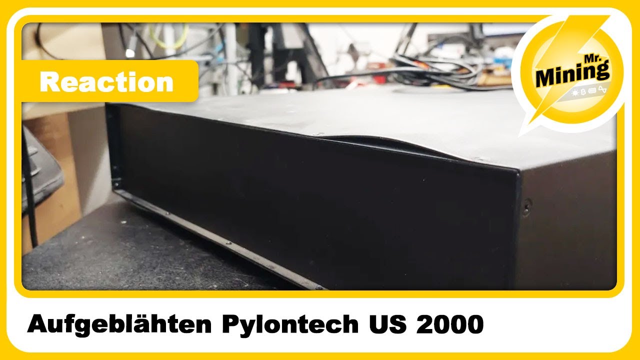

An dieser Stelle muss ich den Support wirklich loben. Schnell, sachlich, zielorientiert. Mir wurde dann auch empfohlen, meine Akkus auf einen neuen SW-Stand zu bringen. Das hab ich dann getan. Dabei hab ich ein mal um die Akkus herumgeschaut. Mehr so routinemäßig... und siehe da.. eines der beiden etwas älteren Module zeigt eine Verformung des Gehäuses.
Siehe Bilder... ich bin echt gespannt, wie die Abwicklung jetzt läuft. Bautech Shop wurde auch informiert. Die Akkus haben echt wenig gesehen und wurden nach den Empfehlung von Victron betrieben (niedrige Ladeschlussspannung als von Pylontech empfohlen). Ladestrom wurde auch ordentlich eingebremst... irgendwie total ernüchternd... dachte schon, dass ich zumindest 5 Jahre schaffe, auch wenn es eine Insel ist.

P.S.: Auch wenn man es nicht sofort erkennt... ja die Pouchzelle / der Stack selbst ist durch den Spalt sichtbar :frowning:

Im zweiten Video hat er die BMSe ausgelesen und man kann erkennen, dass manche Zellen auf weit über 7V geladen wurden. und das BMS hat trotzdem nicht abgeschaltet. Das ist echt Kacke...:exploding_head:
Die Ursache wird in dem zweiten Video ja klar: Gesamtspannung wurde nicht überschritten, aber der Akku war stark aus der Balance, so dass einzelne Zellen teils extrem über ihrer Maximalspannung waren, ohne das das BMS reagiert hat.

liest aber die Einzelzellen alle aus, und begrenzt die Ladespannung. Da sollte sowas wie 7V auf einer Zelle gar nicht vorkommen.
Ich gehe auch davon aus, dass das bei mir nicht der Fall ist. Beim Überfliegen der Log-Dateien hab ich so hohe Spannungen nicht gesehen. Aber obwohl es keine externen Überspannungsevents gab, sind ein paar interne Warnungen vorhanden.
