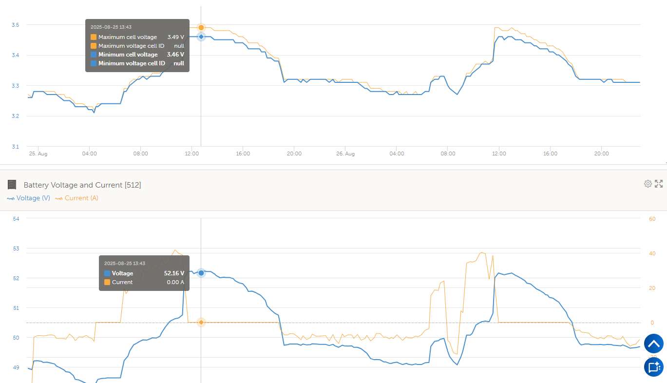

Ich habe Anfangs 3Stk. Pylontech US 2000 gekauft nachdem der Hype losging 3Stk US 2000C.
Nun haben 2 Stk. der C serie den Dienst etwas eingeschrenkt. einer ist etwas gebläht und lässt sich nur noch auf 65% Laden der andere macht bei 89% dicht.
Aktuell läuft die Anlage mit 4Stk. 1Stk US2000c als Master und dann der Rest .
Nun frage ich mich was ist falsch gelaufen???
Ich hatte die Einstellungen vom Solarpanda Video verwendet und die Probleme Fehler 512 High Voltage fingen im Augustus an…
Nachdem ich das dynamische Ess ausgeschaltet hatte war erstmal ruhe.. gestern kam der Fehler dann wieder und da habe ich mich erstmal genauer damit befasst…
Vlt könnt ihr mir Rat geben…

Sorry , aber es braucht eine Spezielle Software für diese angaben die habe ich nicht…
Ich kann nur sagen das der Pack mit 89% Füllung das BMS Blockiert und keine weitere Ladung angenommen wird die Höchste Zelle liegt dann bei 3,468V Und die schlechteste bei 3,364V
Die 2 Multipluse bringen max 70A Ladeleistung und die im DC hängende Laderegler max 80 was unmöglich ist zu erreichen da die Modulleistung nimmer reicht dafür.
Zusammen wären das trotzdem max 150A . Der Maximale Ladestrom ist mit 25A/Block also 150A angegeben.
Der Fehler ist aber anscheinend eine fehlerhafte Software (Firmware) die vor 2024 eingesetzt wurde…dafür gibts jetzt wohl ein update.
LG TG
Damit kann man schonwas anfangen. Deine höchste Zelle ist voll, deine schlechteste ist nicht schlecht, sondern nicht voll.
Und das muss beseitigt werden.

Defintiv nö. Es würde ja schon mal helfen, wenn bekannt wäre welche FW Stände und Victron Settings dort aktiv sind. Wird zB die angeforderte 53,2V vom Pylontech BMS durchs Victron DVCC wie empfohlen auf 52,4V begrenzt? Oder Oder Oder?
Begrenzt man die Ladespannung, dann synchronisiert sich das Pylontech-BMS nicht mehr auf die 100% SOC. Ich hatte damals, als ich noch einen Pylontechakku hatte, viel mit dieser Spannung experimentiert. Die 53,2V sind zu hoch, aber bei Reduzierung auf schonende Werte funktioniert die SOC-ANzeige nicht mehr. Zudem gibt es bei Steuerung durch das Pylontech-BMS keine vernünftige Abregelung bei “voll”, im Sommer kratzt er fast dauernd an den 53,2V herum.
Seit ziemlich langer Zeit begrenzt Victron die Ladespannung auf 52,4V, und damit erreichen die Pylontechs problemlos die 100%. Man kann die Ladeschlußspannung aber im ESS-Menu runtersetzen, was Victron bei die „Overvoltage“-Meldungen auch empfiehlt, damit die Batterien sich wieder Balancen können.

So die 2 Bläcke habe ich ausgebaut und nach draussen verfrachtet, sicher ist sicher…
Danach habe ich in den Einstellungen die verbleibenden Blöcke mit 10A und 52 V über Nacht laden lassen.
Am nächsten morgen zeigte das Programm (VRM) eine ganz geringe abweichung der Nidrigsten und höchsten Zellspannung 0,03V an.
Dass sollte wieder passen…
Ich habe nun weiter rechachiert wie das ganze passieren konnte…
Der Fehler im System ist wohl wenn ein Block in der mitte schlecht wird das das System zwar einen Fehler 512 raushaut (High Voltage) aber eben ohne genaue Lokalisierung .
Das hat dann zur folge das der Alarm zwar ausgelöst ist er sich aber ggf nach unterschreiten der Spannung selbst löscht.(nach 10 sek) :-/
Somit bekommt man es erst mit wenns viel zu spät ist.
Dazu kommt wohl das die BMS dann die LED Anzeige so manipulieren das es auch scheint das alles ok…
Bsp.: Wenn der akkus zu 100% voll ist gehen alle LEDS aus und nur die Run LED blinkt.
Wenn das BMS jetzt sagt die Zellen sind schrott, wir hören besser bei 65% auf..
Gehen auch die LED alle aus dh selbst beim draufschauen wird einem vorgegaukelt das alles OK ist.
Und wenn man dann noch am Späten nachmitag sieht ah Akkus sind zu 89% voll denkt man natürlich alles OK.
Das aber ein Block stirbt sieht man nicht…
