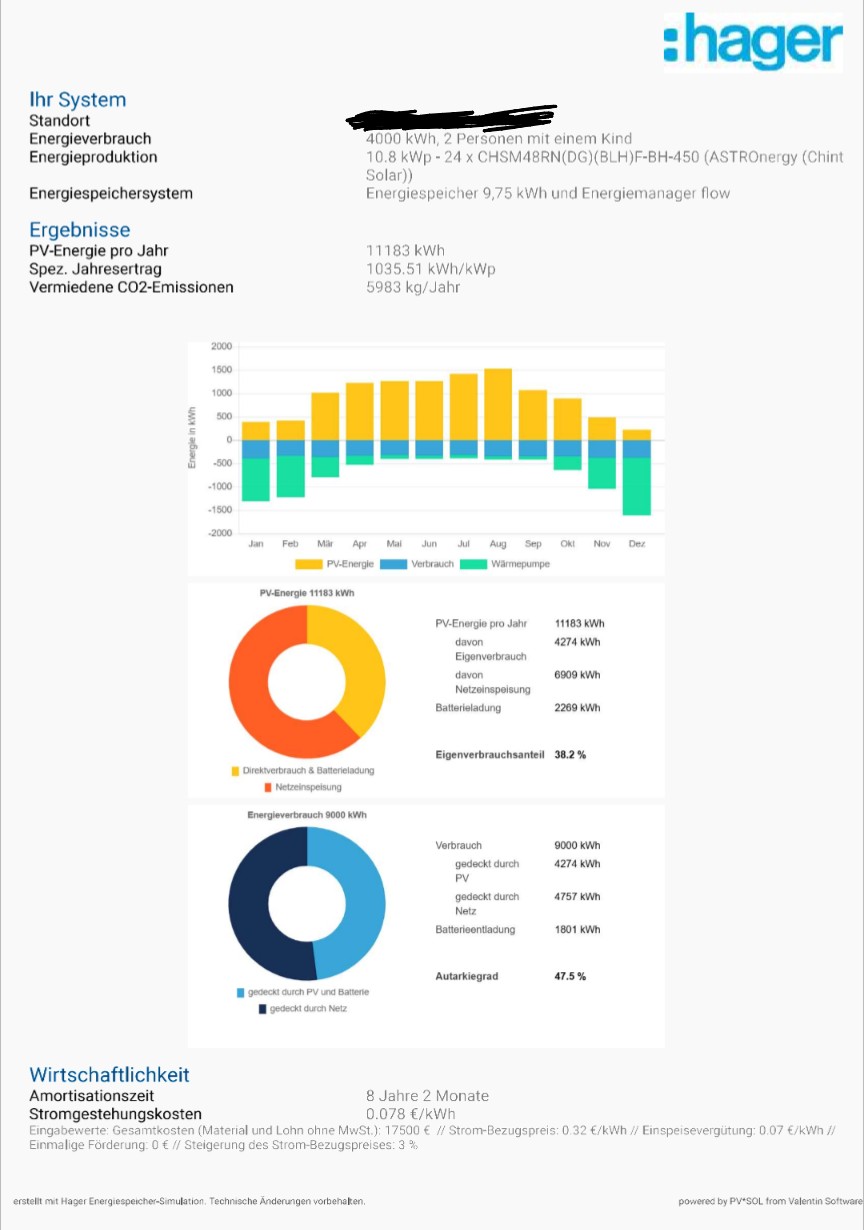

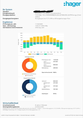

Das ist was der Elektriker uns geschickt hat wenn er uns PV und Speicher einbaut ist das gut? laut google müsste die Autarkie besser sein, liegt das vlt am alter des Hauses oder ist das normal
Pu, 20 000€ für 11kwp und 10kWh Speicher? Vielleicht ist einer näher dran ob das normale Preise sind. Für mich klingt das teuer.
Bauchgefühl zum Autarkiegrad: Liegt einfach an der WP. Wenn wir heizen, macht sich die Sonne rar. Kosten hab ich auch keine Idee, was da heute angesagt ist, da DIY vor 2 1/2 Jahren.
Echt? ich habe es als recht günstig empfunden hatte irgendwie mit deutlich mehr gerechnet aber dieses System hat er auch auf dem dach und zwei leute aus dem dorf auch sind maximal zufrieden.
Speicher: Hager Flow Energiespeichersystem XEM3100
bestehend aus Wechselrichter, Batteriemodulen 9,75 KWh und Energiemanager komplett
Module: Astronergy PV Modul Astro N7s CHSM54RNS(DG) BF450WP Full Black, 450 Wp
das ist für haus mit wp viel zu klein
Wieso? Die WP kann er damit im Winter sowieso nicht betreiben. Sieht man auch aus der Grafik heraus. Die halte ich für durchaus realistisch.

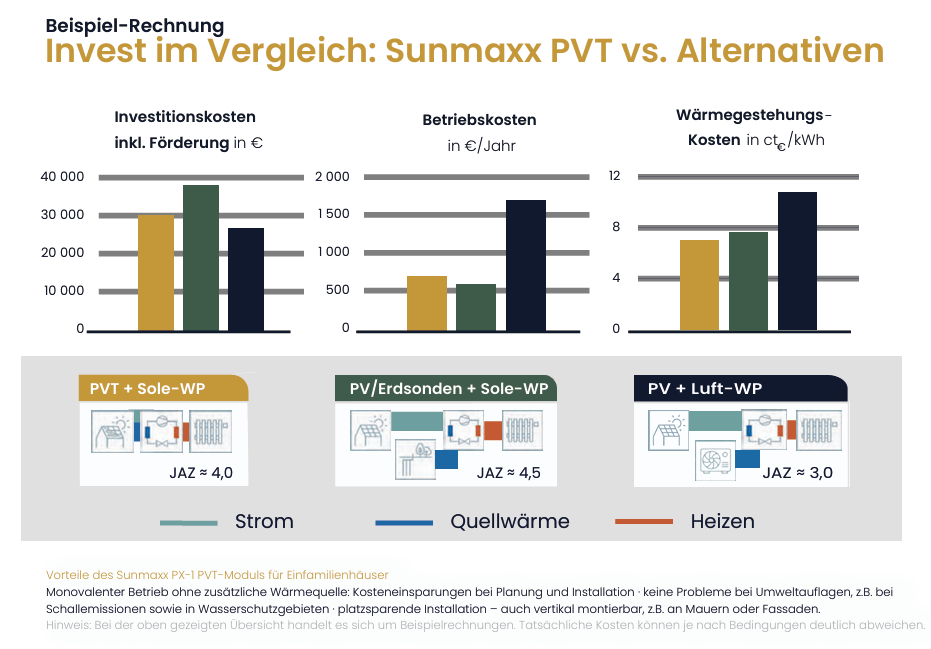

Vielleicht geht es aus der Informationsflut schon ein bisschen hervor: Der Kostenvergleich mit reiner PV hinkt. Weil wir mit PVT Strom liefern UND auch noch die Wärmequelle für die Wärmepumpe bereitstellen. Viel fairer und realistischer wäre ein Vergleich mit:
  • Luft-Wärmepumpe + PV: hier liegen wir in etwa bei denselben Systemkosten wie bei Sole-Wasser-Wärmepumpe + PVT(zumindest mit Betrachtung von Sunmaxx-Modulkosten)
  • Erdsonde ohne PV: hier liegen wir in etwa gleichauf mit PVT (wir nutzen dieselbe Art Wärmepumpe, aber PVT als Wärmequelle liefert eben zusätzlich Strom, die Erdsonde nur Wärme).
Im Langzeit-Betrieb ist PVT in jedem Fall effizienter als eine Luftquelle + PV. Wird Erdwärme später um PV ergänzt, ist die Erdwärme evtl. ein bisschen effizienter als PVT, aber eben auch deutlich teurer im Invest. PVT stellt somit einen guten Kompromiss zwischen bezahlbaren Invesitions- und effizienten Betriebskosten dar. Auf unserem Instagram-Kanal ist in den kommenden Wochen ein Video dazu geplant.

Was bedeutet ähnliche Bedingungen? Die Luft/Wasserwärmepumpen pusten mit einem riesigen Lüfter eine riesige Menge durch den Wärmetauscher. Das erreicht ihr durch die Schiere Masse. Ihr nutzt daher einen riesigen Wärmetauscher. Der aber auch bei -5°C seine -5°C hat. Fließt dann die kältere Luft an den Dachschindeln vorbei? Damit wäre die Haushülle kälter, als sie es ohne die PVT wäre.
Ich weiss nicht, ich würde sagen man muss die Kosten vergleichen. Eine Luft/Wasserwärmepumpe mit JAZ4 kostet das Gerät selbst ca. 5000€, mit Einbau ca. 10 000€. Dazu dann eine 10kWp PV-Anlage mit 10kWh Speicher nochmal 10 000€ sind ungefähr 20 000€. Wärmepumpe von ca. 5KW bis 16KW.
Und was kostet dann zum Vergleich das PVT-System? Auch mit 10kWh Strom erzeugt mit 10kWh Akku und 5-16KW Leistung? Bei welcher JAZ?

Als Antwort hierauf eignet sich vmtl. am besten die Beispielrechnung aus unserer Infobroschüre, auch im Downloadbereich unserer Website zu finden. Mir erscheint Dein Preis für die Luft-Wärmepumpe etwas wohlwollend angesetzt, selbes für die PV-Anlage. Letzteres durch den Umstand, dass ich mir kommenden Monat privat selbst eine PV-Anlage installieren lasse (Haus 2022 gebaut, bevor mein Arbeitgeber mit der PVT-Fertigung begonnen hat, damals fiel die Wahl auf eine Erdsonde). Die Anlage umfasst:
  • 13 Module, insgesamt 5,98 kWp
  • 5,76 kWh Speicher (erweiterbar)
und ist im Verhältnis also eher klein. Inkl. Wechselrichter, Unterkonstruktion, Montage etc. kostet die PV-Anlage knapp 16.000 EUR.

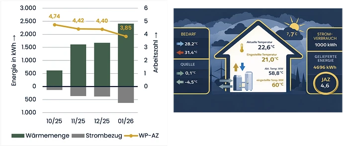

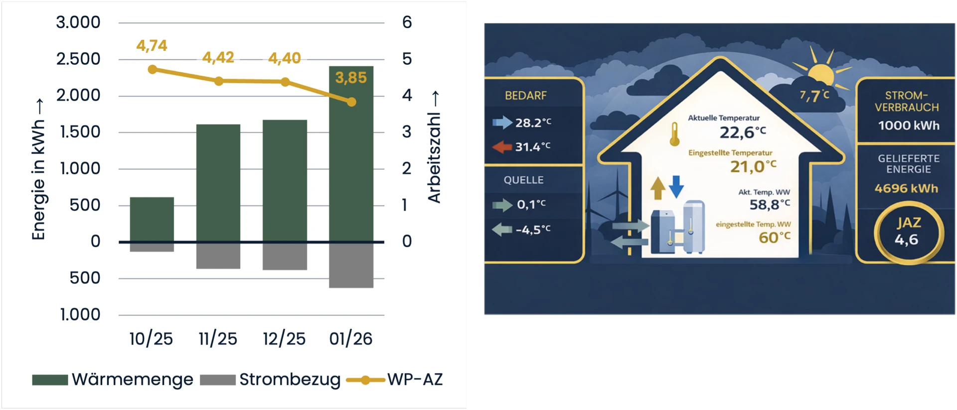

Zur JAZ: Wie beschrieben lohnt sich auch hier ein Blick in den Felddatenbericht. :slight_smile: Wir betrachten bei PVT allerdings nur die thermische JAZ, den elektrischen Teil beziehen wir in die Betrachtung gar nicht mit ein. Im Bericht ist eine Anlage mit 6 kW Sole-Wasser-Wärmepumpe und 9 Sunmaxx-Modulen aufgeführt. Also sogar weniger Module als eigentlich von uns empfohlen. Die Anlage wurde im September 2025 errichtet. Ich zitiere dazu direkt mal unseren Bericht:
Die Abbildungen „zeig[en] monatlich gemessene Effizienzen (Arbeitszahlen, AZ) an einem Einfamilienhaus im kalten Winter 2025/26. Das Gebäude verfügt über eine Fußbodenheizung und einen Warmwasserbedarf mit 50 °C Vorlauftemperatur. Die Anlage zeigt einen stabilen und effizienten Betrieb, auch in den besonders kalten Monaten. In Essen lag die Umgebungs Mitteltemperatur im Januar bei 2,5 °C, im Minimum sogar bei -7,5 °C. Dennoch wurde in diesem Monat eine Arbeitszahl von 3,9 erreicht. In der Übergangszeit liegen die Arbeitszahlen deutlich darüber. Im Oktober lag die Mitteltemperatur in Essen bei etwa 11 °C. Hier lag die Arbeitszahl bei 4,7.
Über das gesamte Jahr betrachtet, liegen die Arbeitszahlen deutlich höher, da in diesem Beispiel nur die ungünstigsten Monate der Heizsaison gezeigt wurden. Durch die Nutzung der solaren Einstrahlung über den vollflächigen Absorber profitieren solche Systeme besonders in den Übergangs- und Sommermonaten. Den bisherigen Daten entsprechend wird für die klein ausgelegte Anlage mit 2,8 m²/kW eine Jahresarbeitszahl nahe 5 erwartet.“
