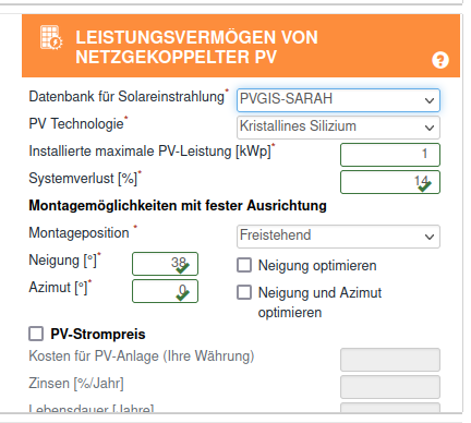

Hi Leute,
ich hab vor über einem Jahr noch PV-Ertragswerte von ca. 20kWh/kWp für Dezember und Januar mit PVGIS erhalten.
Ausrichtung Süd, Neigung 38°

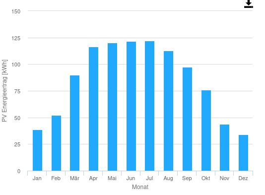

Daran hat sich nichts geändert. Aber jetzt musste ich feststellen, dass bei der gleichen Abfrage für Dezember und Januar
Werte von 34 bzw. 39 kWh/kWp angegeben werden.
Wie kann das sein. Hab alles ein paarmal mit den angebotenen DB's durch simulieren lassen.
Immer wieder kommen die viel zu hohen Werte raus...
Da sich viele Software-Produkte darauf verlassen und Kunden die Wirtschaftlichkeit damit belegt wird, ist dass mehr als ärgerlich!
Hat jemand ähnliche Erfahrungen gemacht?
Kann jemand den Fehler nachvollziehen?
LG Tifo

Vielleicht hattest du die falsche Location auf der Karte gewählt. Davon hängt ja viel ab. Sag mal, wo ungefähr du auf der Karte gewählt hattest.
Mich wundert auch, dass du die SARAH DB hast, bei mir wird automatisch die SARAH2 verwendet.
Im Moment gehe ich erstmal davon aus, dass pvgis korrekte Werte anzeigt.
@win
Standort ist immer Köln gewesen und
bei den db's wird die Sarah2 vorgeschlagen.
Ich hab dann eben auch die anderen probiert, die aber auch alle zu hohe Erträge liefern.

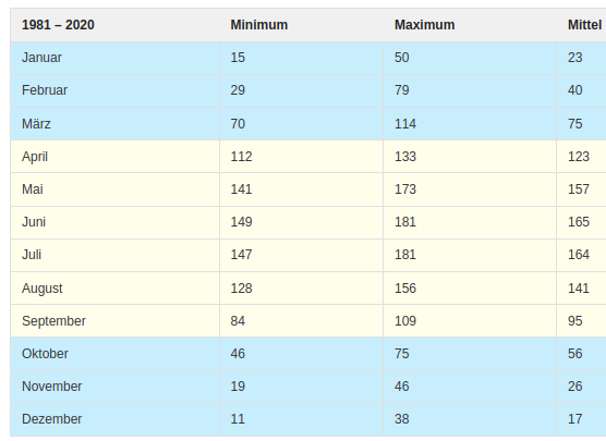

Die obige Tabelle mit den tatsächlichen Werten findet man vergleichbar überall im Netz.
Die Werte sind auch ok, aber im Schnitt 34kWh/kWp im Dezember/Januar fuer Köln bei 38°- Süd=0, dass muss mir mal einer erklären!

Ok, wenn ich es richtig verstehe, gibt es 2 Unklarheiten:
1.) Das pvgis bei einer Analyse im letzten Jahr durch dich andere Werte angezeigt hat.
2.) Eine Tabelle, die andere Werte zeigt, wobei unklar ist, ob das deine Werte sind oder ob das irgendeine andere Quelle ist.
In Summe scheint man auf einen ähnlichen Wert zu kommen, bei deiner Tabelle hat man einen Jahreswert von 1082 kWh. Über pvgis kommt man auf 1049 kWh. Das Thema ist also eher eine Verschiebung, dass man laut Tabelle im Sommer mehr und im Winter weniger hat gegenüber den Werten von pvgis.

@arc Die Daten von pvgis stammen aus der Zeit 2005-2016 für Sarah und 2005-2020 für Sarah2.
Die obige Tabelle berücksichtigt 1981-2020. Andere seriöse Quellen geben auch nicht mehr Ertrag im Dezember bzw. Januar an.

@carolus Die Tabelle mit den Mittelwerten und der Streuung hatte ich ganz zu anfang schon beigefügt. LG
