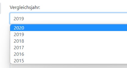

@tifo15
Das PV-Tool PVTool Rechner - Akkudoktor Forum arbeitet übrigens nicht mit den Durchschnittswerten sondern mit einzelnen Jahren. Wie sieht der Vergleich damit aus?
